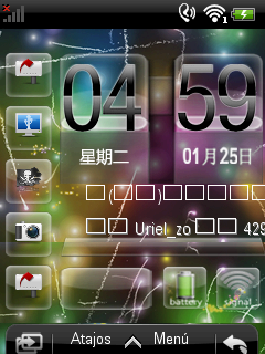

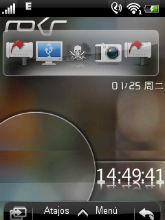

щяс вот продолжил копаться, по китайским сайтам, нашел программу рокр деск для вешки, но что-то не запускается, наверно опять чего-то не хватает, тк полный ноль во программировании и подобном, то вот выкладываю, может кому интерестно глянуть)
http://moto.it168.com/viewthread.php?tid=7...%3Btypeid%3D272
а вот походу тема про плагин к этому рокр деску в стиле андроид http://moto.it168.com/viewthread.php?tid=7...%3Btypeid%3D272

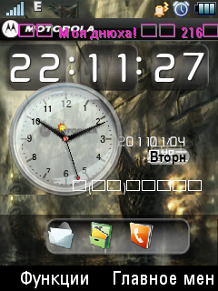

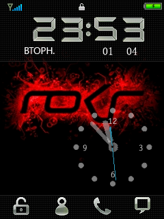

Немножко исправил демон SoftLock для себя на скорую руку, перевёл названия дней недель, поменял часики в скине M8 и обои во всех скинах. Попытался перевести лунный календарь в самом бинарнике, потом плюнул, оставил всё как есть, китайский лунный календарь - это что-то. Думаю он вообще не имеет смысла здесь, поэтому во всех скинах его проще вообще отключить.
Вопрос к Virgilij, планируется ли в твоём редакторе тем к DesktopShow поддержка SoftLock? Демон довольно полезный, и скины к нему элементарно правятся.

Рейтинг: 454
Редактор не мой, а тоже китайский и что в нём будет я ещё не знаю, но думаю скоро закончу с ним..
Запустил я её (как всегда проблема в путях), но перевод пока сделал чисто гугловский, т.е. ужасный. Но зато залез в бинарник и перевёл всё что смог найти китайского (MagMaDiver, можешь глянуть, там строки почти эдентичны с DesktopShow и SoftLock), но видимо что-то где-то уцелело, т.к. убить все квадратики не удалось(( В общем мне сильно некогда переводами заниматься сейчас, вылаживаю как есть, если кто до ума доведёт с меня большой + (переводить к томуж не так уж и много - zh-cn.lng (я тупо решил не замарачиваться и перевёл имеющийся) и install.sh)

Вот нашол сегодня
Прикрепленный файл VE66_RokrDesk.mgx   ( 456.53 килобайт ) Кол-во скачиваний: 69

Цитата(K()t @ 5.4.2011, 12:22) *
Вот нашол сегодня
штучка интересная, даже очень
текстовку-то перевести не проблема, а вот кто бы картинки привел в чувство (дни недели и названия месяцев) - а то там сплошные иероглифы, а с рисованием картинок и у меня проблемы (руки не так загнуты)
Там в картинках только дни недели, если не ошибаюсь. Где то тут я переводил softlock, файл 34.png. В самом бинарнике скорее всего китайский календарь, который нужен как коту пятая нога. Только в этой штуке, говорил кто то, процессор постоянно загружен, типа код кривой, или что.
Блин, аттач не видно, но он есть!

погонял я эту софтину, основное отличие от zDeskLauncher - 8 приложений можно вытащить на десктоп, а не 5, ну и оформление есть очень интересное

Выкладывал рокрдеск на прошлой странице, но у этого толи версия другая, толи скинов больше стало. От перевода и вообще использования мной выложенной версии я отказался, телефон с этим приложением (да и с десклоком тоже) ведёт себя не адекватно, вылазили разной степени отвратности баги. В общем юзайте это приложение только на свой страх и риск..
