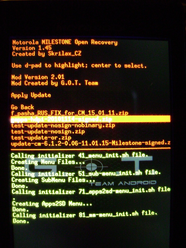

Установка:
    После того, как установлен vulnerable recovery, нужно ЗАГРУЗИТЬСЯ В РЕКАВЕРИ МОД, если телефон до этого получал официальное обновление! Дело в том, что с оф. обновлением приходит скрипт, который при загрузке откатывает подозрительный апдейт, поэтому надо загрузиться в Open Update, там войти в терминал и rm -f /system/etc/install-recovery.sh (инфа отсюда: <a href="http://android.doshaska.net/rootable" target="_blank">http://android.doshaska.net/rootable</a>
    by TheZest.
  1. Прошиваем уязвимое recovery(пункты 1-6 по ссылке).
  2. Ставим OpenRecovery. Отсюда. Или отсюда androidiani OR
  3. Скачиваем CyanogenMod.

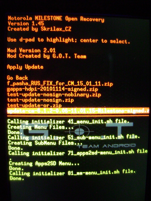

  4. Закидываем файл с апдейтом в /sdcard/OpenRecovery/updates/
  5. Загружаемся в OpenRecovery.
    теперь желательно сделать nandroid backup.

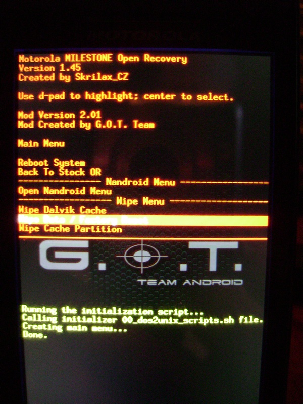

  6. Делаем wipe.
  7. Выбираем пункт apply update.
  8. Делаем снова wipe.
После установки получаем ОС без маркета и прочих гугл-приложений, чтобы их установить идем на goo-inside.me, качаем Latest HDPI, закидываем к апдейту цианогена и применяем.
Если патча клавиатуры на текущую версию нет, то вместо него можно использовать ruKeyboard.

1 Начало
Заряжаем телефон до упора. Пока аппарат на зарядке, готовим GOT рекавери

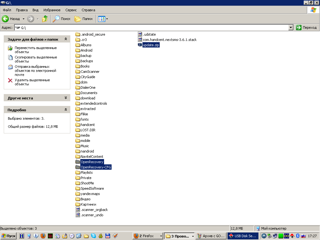

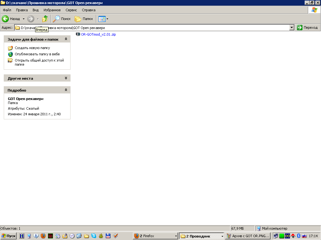

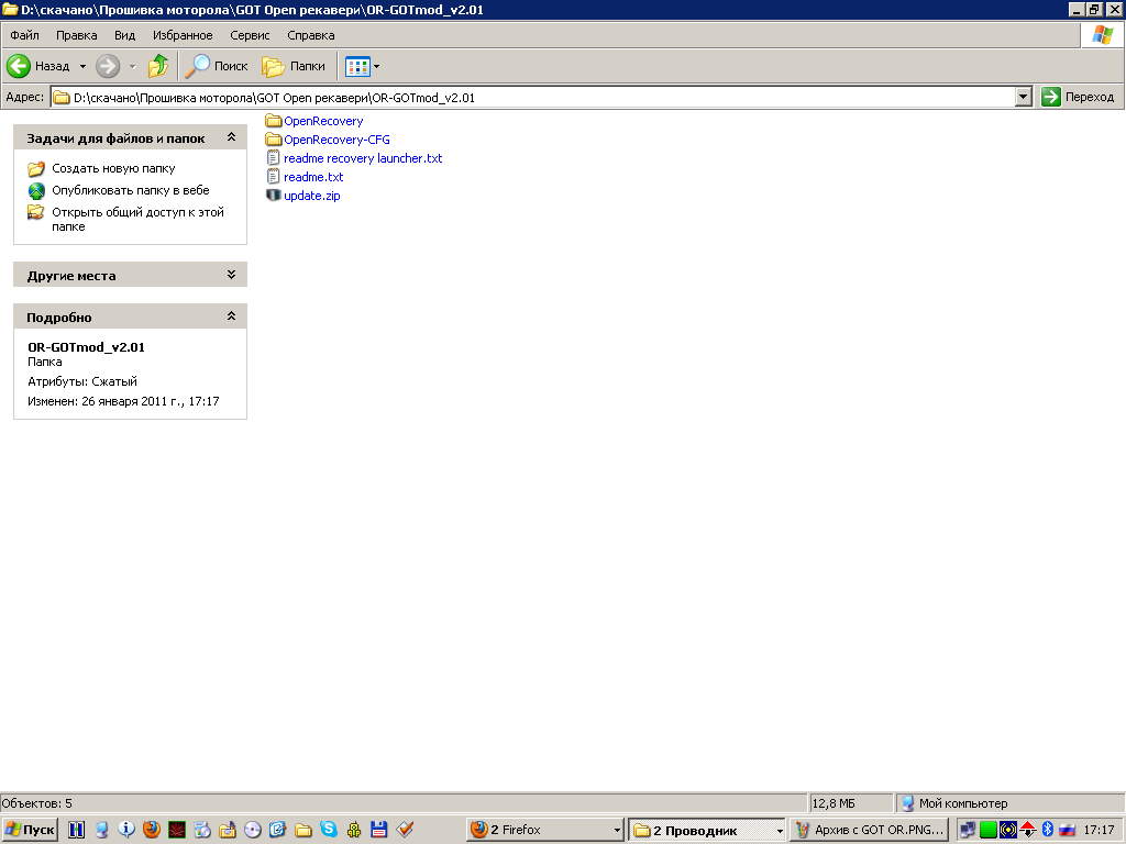

оно состоит из 5-и частей, папки OpenRecovery с кучей папок внутри, папки OpenRecovery-CFG, файла update zip, и двух файлов .txt

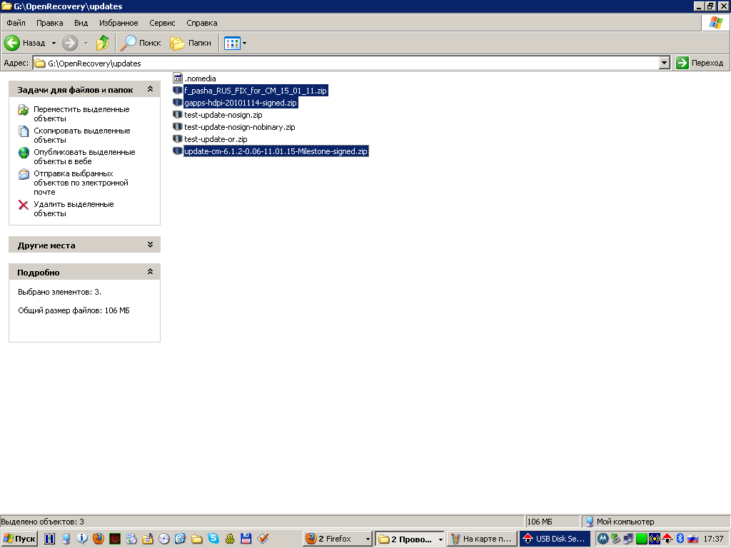

архив куда нибудь распаковываем, подключаем телефон в режиме флешки и кидаем на карту памяти папки OpenRecovery, OpenRecovery-CFG и архив update zip. То есть на карту добавляешь две папки (а в них много много других) и один update.zip, последний НЕ РАСПАКОВЫВАЯ
далее, в папке OpenRecovery на карте памяти открываем папку updates
и туда кладем скаченные Циан, Гуглаппс и патч клавиатуры НЕ распаковывая, прямо в zip архивах!

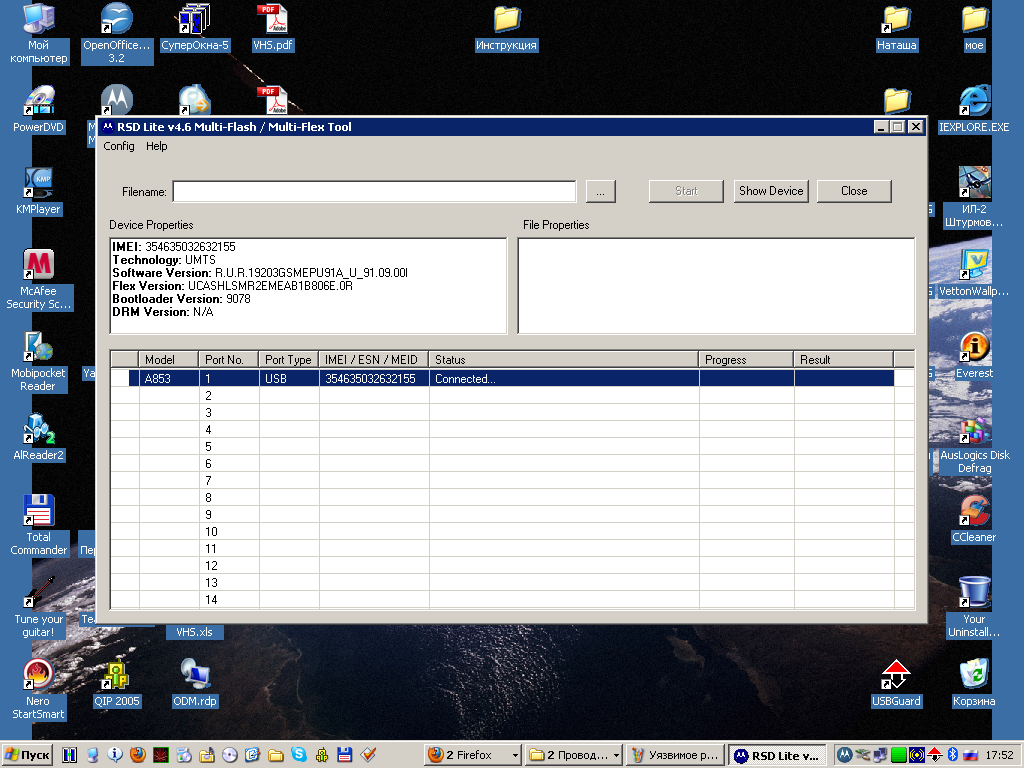

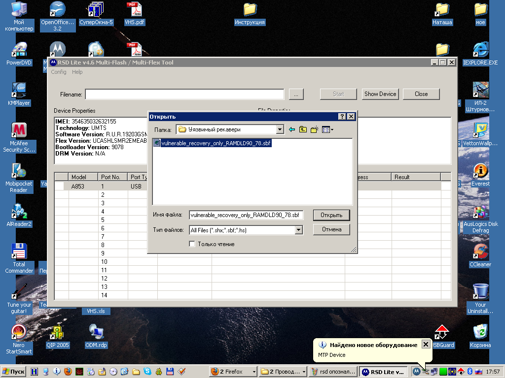

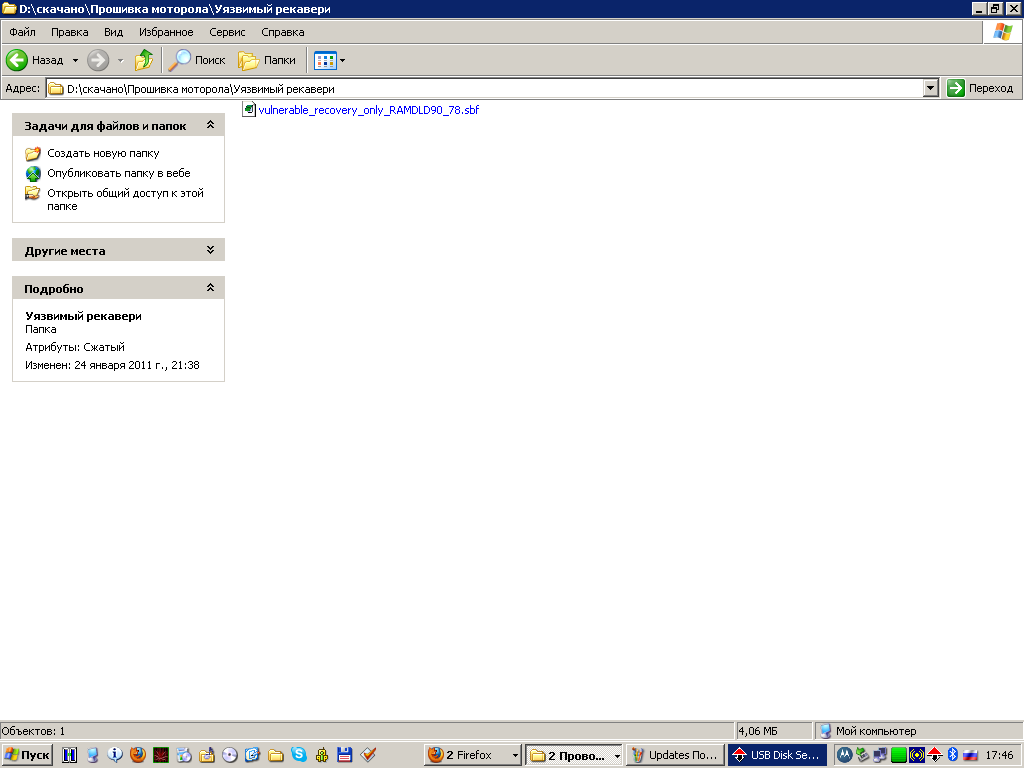

2 Ставим уязвимое рекавери

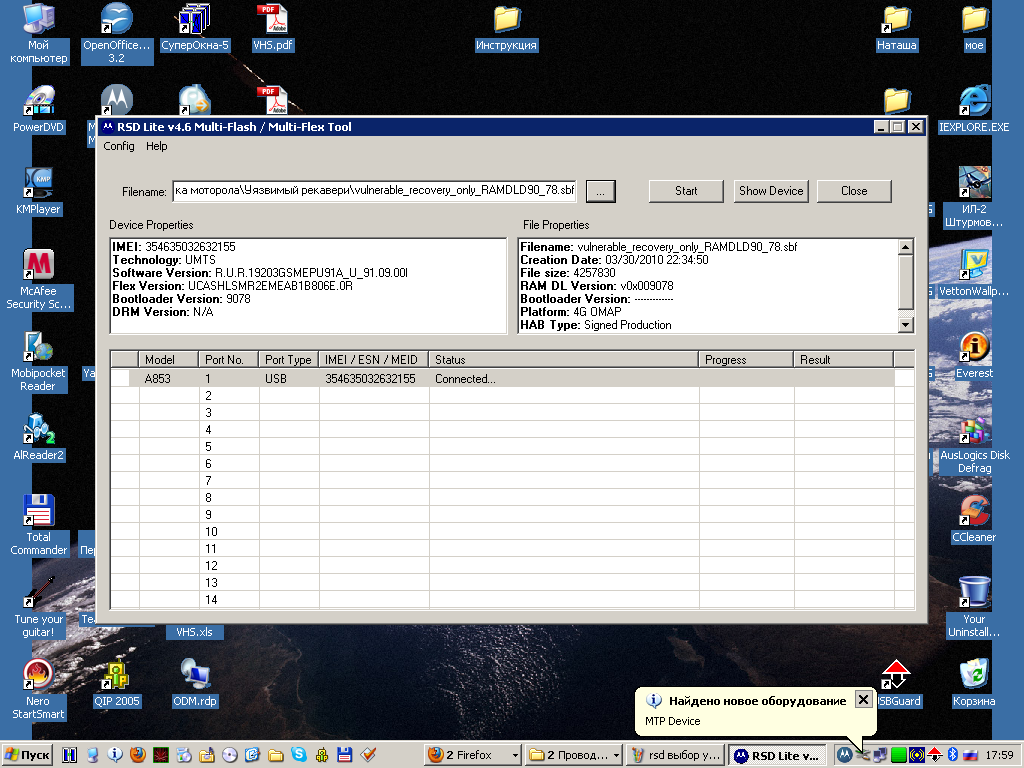

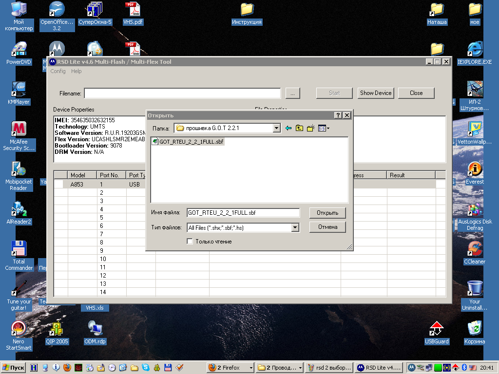

Для этого устанавливаем и запускаем RSD Lite и драйвера и ждем когда устройство будет ею опознано или нажимаем на кнопку "Show Device"
Выбираем уязвимое рекавери (в распакованном виде)
Нажимаем кнопку "Start". Начнется перепрошивка.
Ждем окончания операции. Внимание: в процессе прошивки тело ребутнется, так что не пугайтесь
продолжение в следующем посте
Добавлено позже (31.1.2011, 6:33):
Продолжение

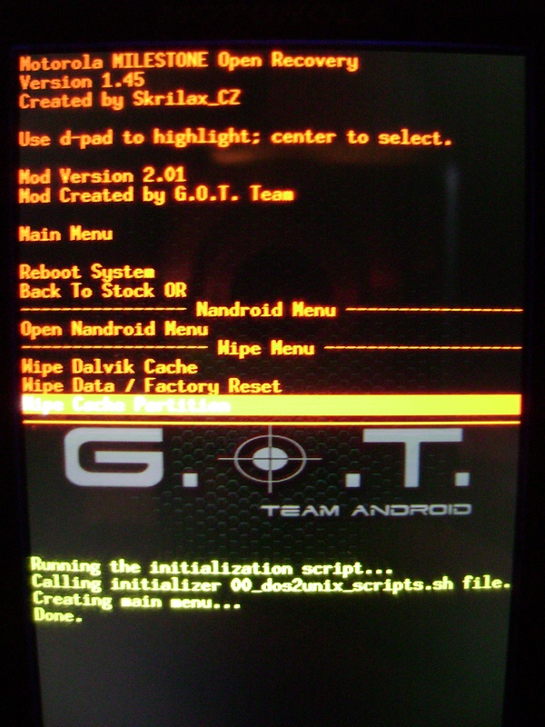

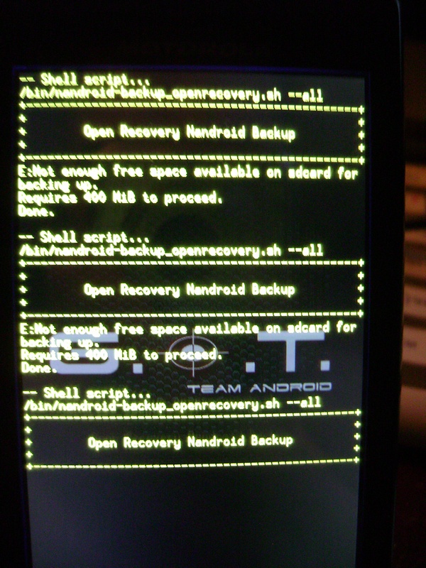

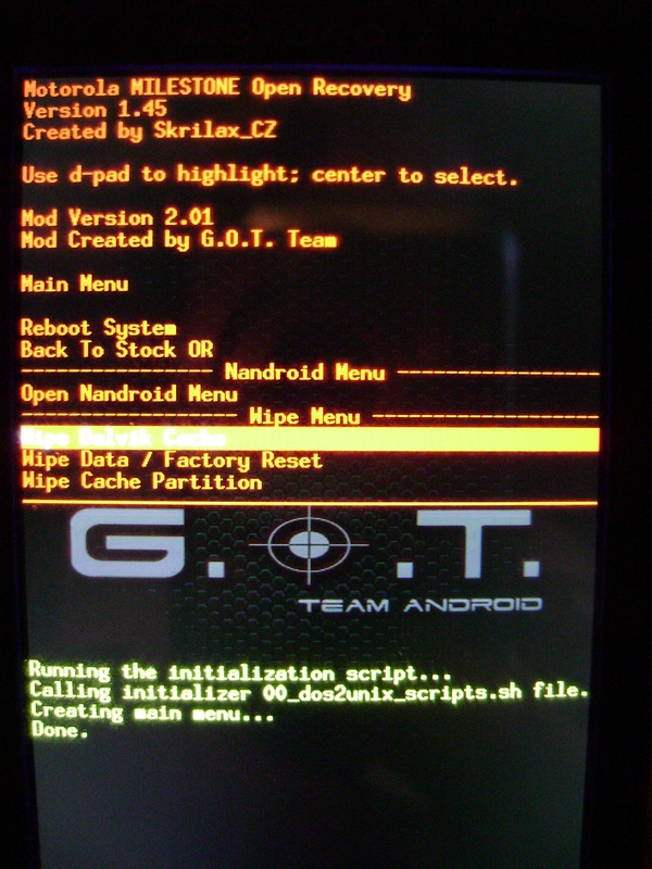

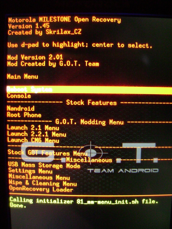

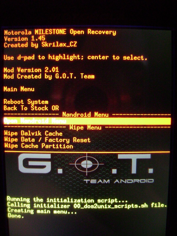

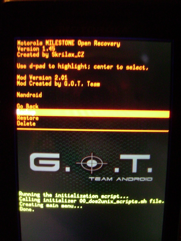

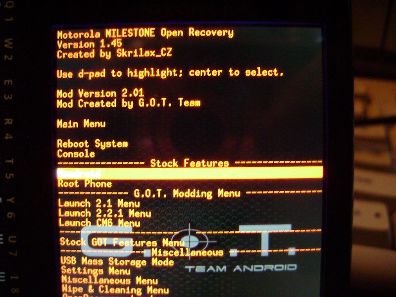

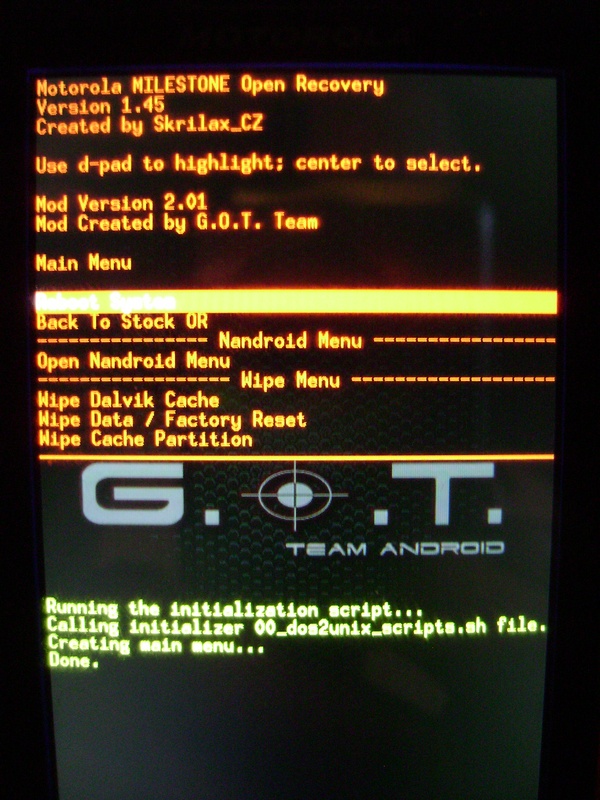

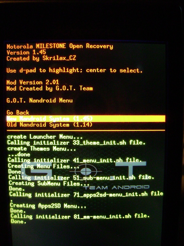

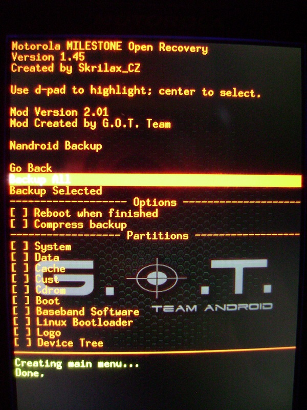

3 Делаем бекап
Сейчас еще не поздно сделать Nandroid Backup. (КРАЙНЕ РЕКОМЕНДУЮ) Это резервнaя копия всей системы, т.е. прошивки, программ и личных данных. Отключаем телефон от компа, выключаем аппарат. Теперь нажимаем кнопку X (X на латинской раскладке, C на русской) на клавиатуре, включаем телефон с зажатой кнопкой "X" и когда на экране появится желтый треугольник

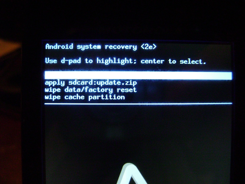

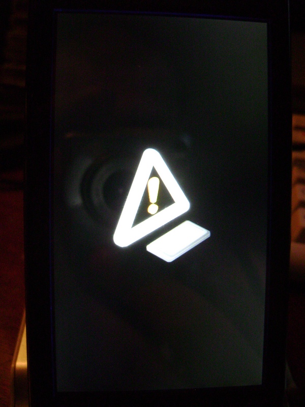

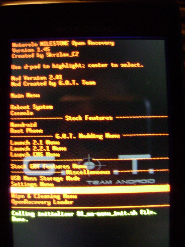

Нажимаем "громкость вверх" и держа ее жмём кнопку "камера".
В меню бутлоадера выбираем пункт "apply sdcard: update.zip".

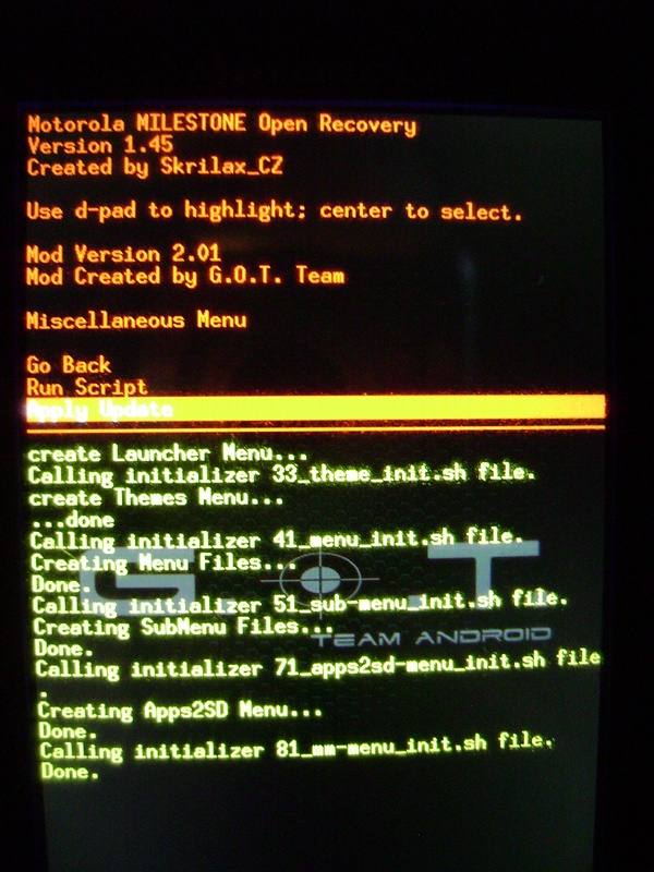

Поздравляю, вы попали в G.O.T. OR, которую установили в самом начале этого описания.

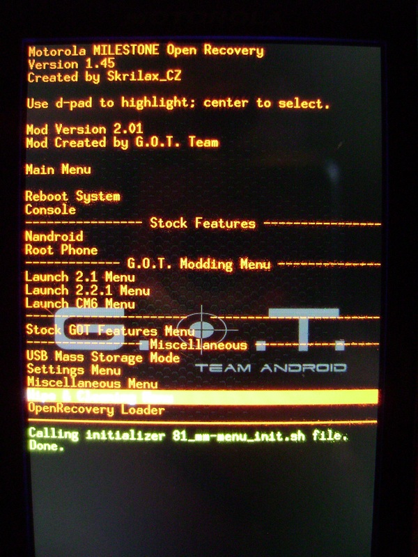

Выбираем пункт "nandroid".
Выбираем версию nandroida "New Nandroid System (1.45)"
Выбираем "Open nandroid Menu"
Затем "Backup"
Выбираем все разделы памяти "Backup All", запускается архивация.
После окончания бекапа выбираем два раза "Go back"
Если просто решили сделать бекап, без перепрошивки, выбирайте "Reboot System"
Если вы планируете перешивать аппарат, то сразу делаем сброс всех данных, по очереди выбирая пункты "Wipe",
затем "Reboot System"
Советую всегда делать полный бэкап, во избежании конфликтов разделов. Если что-то пойдёт не так, то восстановить систему можно будет через пункт "restore".

Включаем аппарат, пропускаем все пункты по первичной настройке. Подключаем аппарат к компу.
Запускаем RSD Lite, ждем когда устройство будет ею опознано или нажимаем на кнопку "Show Device"
Выбираем заренее распакованную прошивку G.O.T 2.2.1
Всё, у вас стоит G.O.T 2.2.1. Я суеверный и после прошивки 2.2.1 загружаю телефон и смотрю всё ли работает. Не пугайтесь - это не Циан, а бета версия официальной прошивки и она кривоватая. Если всё работает, начинаем накатывать циан.
5 Накат Циана
Возвращаемся в OpenRecovery (включаем телефон с зажатой кнопкой "X" на клавиатуре и когда на экране появится желтый треугольник зажимаем "громкость вверх" и держа ее жмём кнопку "камера". В меню бутлоадера выбираем пункт "apply sdcard: update.zip").
В первую очередь сотрём все настройки телефона. Можно так, как описывалось ранее, можно в другом меню. Для этого заходим в "Wipe&Cleaning menu"
выбираем все пункты со словом wipe (всего три), затем "Go back"

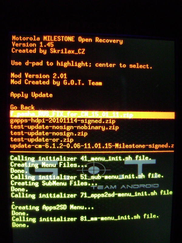

Далее, внизу будет пункт с обновлениями "Miscellaneous menu"
а в нем "apply update"
Запускаем для начала сам Циан
потом Гугл аппс
и, наконец, патч клавиатуры

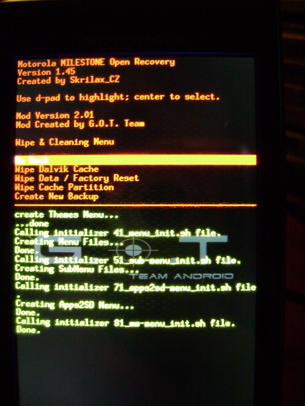

Жмём два раза "Go back", делаем опять вайп через "Wipe&Cleaning menu" на всякий пожарный, "Go back", выбираем "Reboot System" (возможно, выкинет в стоковый рекавери, в этом случае повторно нажимаем "reboot system" прям там, верхняя строчка) и начинаем молиться, кто умеет. Первая загрузка идёт долго, но если вы делали всё по инструкции, то минуты через 2 вы таки увидите результат. Поздравляю всех у кого получилось - остальные читают сначала и ищут где ошиблись.

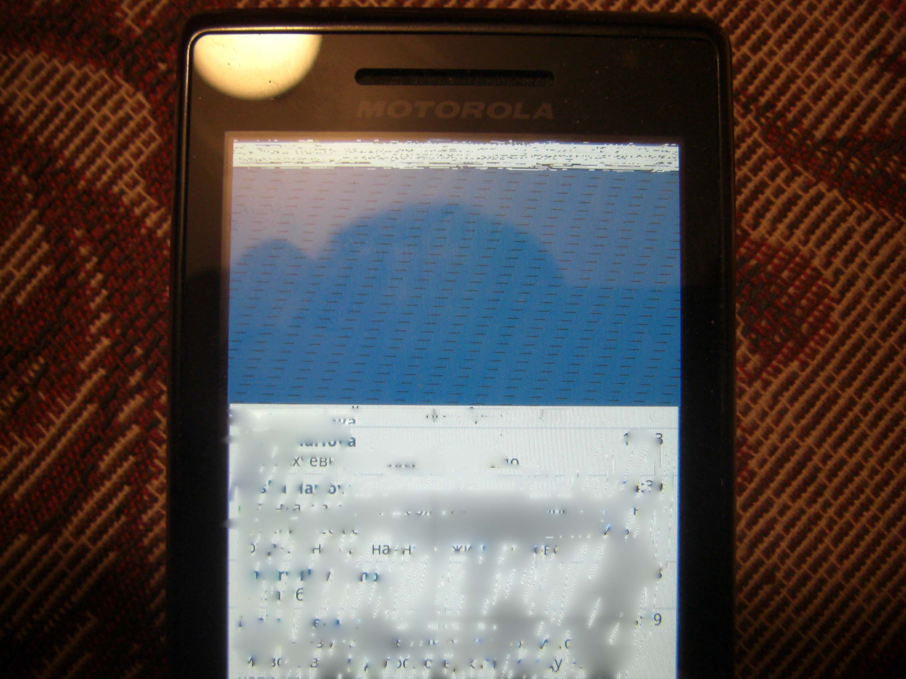

чтото странное стало происходить последне время...
реации на прикосновение порой прерывистые, тоесть если веду пальцем то запросто пару раз прервется.
И ещё, бывает так, что картинка на экране какбы зависает, клавиши горят, даже реагируют вибрацией! Фото прилагается.(был в это время вконтакте, поэтому замазал там)
и да , разрешение фото не поменял, виноват, но сдесь можно довольствоваться эскизом, каша из полос в верхней части экрана вообщем.
причем думаю врятли это шлейф, открывал закрывал клаву, ничего не помогало. потом просто выключил и включил экран и прошло... но на следующий раз не помогло!

To 64KBit :
Трындец жесть , похоже вообще на то , что BGA пайка чипсета немного повреждена ...
Не знаю , кроме как засунуть мат. плату Milestone в духовку на десяток минут в голову ничего не приходит , правда , всегда еще есть СЦ .
Шлейф вряд ли виноват , так как иначе был бы выведен не графический мусор , а сплошные черные полосы . wink.gif

Ребят, аппарат на гарантии. Такая ерунда появляется совершенно случайно время от времени, но именно тогда когда использую телефон, тоесть когда я беру в руки и разблокировываю такого небыло никогда.
Посоветуете отправлять? Сц в москве то остался после ухода моторолы из России?

Однозначно отправлять! Подразделение ушло, но сертификат ростеста остался, да и сц не сгорели smile.gif
Проц разогнан? просто если говоришь что во время использования такая лажа-то похоже на перегрев пайки... пропаивать камни надо... а уж какой камень. тут хз... контроллер матрицы или же гпу... хотя я склоняюсь к тому что траблы в дисплейной части телефона, раз тач глючит!
