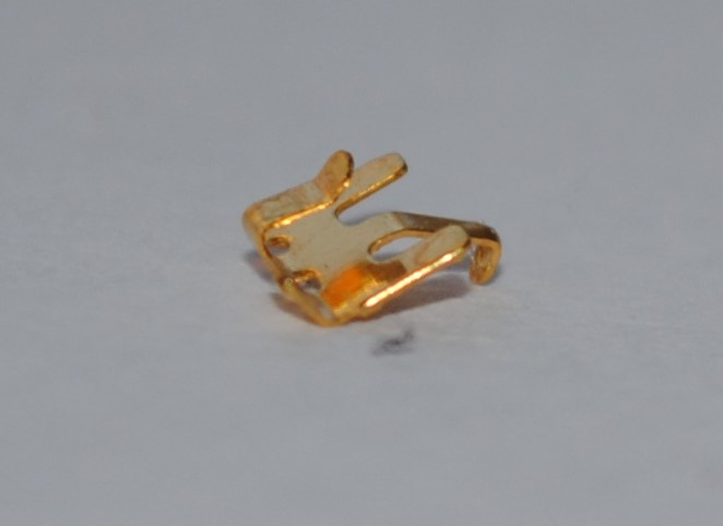

Приветствую всех... Проблема такая... После смены дисплея телефон то ловит то не ловит сеть. Уже раз 5 перебрал, все зачистил, антенну проверил... А все равно то есть связь то нету. Симка нормальная, он с ней больше года прекрасно работал и другие телефоны видят...
Откровенно говоря при разборе вылетела медная защелка одна (не с болтиков) и все не могу понять куда она должна крепиться... Вот фото
Экспериментально выяснилось, что телефон ловит сеть на улице и в некоторых зданиях, но далеко не везде. Думаю все такие надо этот элемент на место, но незнаю куда, сколько раз уже смотрел, не могу найти места ей.

Добавил фото этого элемента, никто не в курсе откуда он?

Это походу снизу тела, где динамик стоит. Она должна таки держать антенку. Посмотреть пока не могу, лень тело разбирать... может на схеме ткну носом, а так смотри где-то в районе полифонического динамика. По-моему она оттуда.

в мануалах должно быть видео по разбору телефона, может там видно будет
Завтра снова разберу тел, посмотрю
Сколько я мануалов пересмотрел) Не нашел ее нигде. Она ж мелкая, нигде не заметил

Похож на элемент антенны, в который упирается антенная дуга..как и сказал Programmer-tm(Мотофан.),
Похож, но не он)
Черт пойми откуда он... Достал меня уже WX395, хочу снова зину, а тут такие проблемы... весь антенный блок перекопал - не понял куда он там, все вроде на месте

А фоты в разборе можно? если что в макро. а там мож поймем откуды отвалилось)

эээ ..брат я зину свою разбирал сфотать не смог (не наче было) не от сети оно ! эти железки ставятся под шурупы со стороны экрана (сверху где камера ))) каждая в свою сторону .а зину свою тоже сочинили снизу где динамик там под экраном skywork контроллер его прогрели и все заработала сеть стабильна , сразу расход акб уменьшился! вот такие дела)))
Я знаю про железки на шурупах, там все на своих местах, плюс на фото видно что этот элемент не такой, как те.
Контроллер сети грели, не помогло.

Здрасте, пробльем с сетью никаких нет smile.gif но две детальки вылетели. Вот они. Макро не очень зинкой фоткал. Тож не знаю куда их воткнуть...
Может кто подскажет?
п.с первая деталька слева такая же как и у Synergy но с сетью всё в поряде pardon.gif

кукку, так нашли куда их присобачить? или всё так без связи ходим?
не нашел куда.

Synergy, ребол микрухи skywork значит, не всегда прогрев помогает. Ребол дает куда больше результатов
