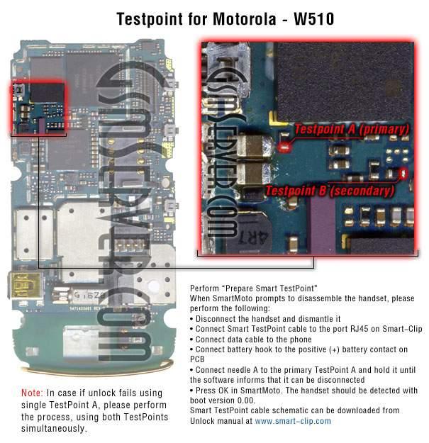

ТП делаю по этой картинке
сообщение 24.9.2010, 18:00
хм. там по ссылке её нет , ну да ладно
ТП нужно по-любому сделать

ну сделаю я ТП...
через какую прогу мне сливать пдс и бут
Добавлено позже (24.9.2010, 19:07):
ТП смог сделать...
