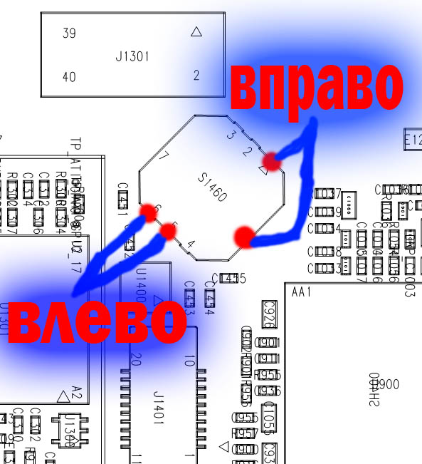

вот схема как подсоединял проводки к джою, при замыкании которых происходит нажатие вправо и влево соответственно Прикрепленное изображение

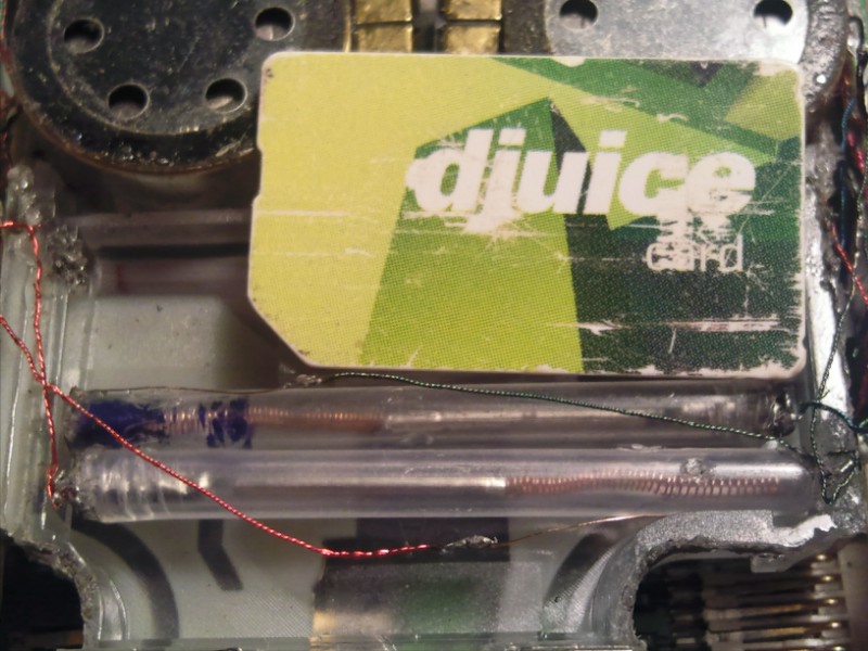

Для начала давайте разберёмся, что можно делать с телефоном, если в нём стоит такой датчик?
Всё зависит только от вашей фантазии, я например простым встряхиванием своего мотора переключаю песни в проигрывателе, перелистываю страницы в опере, блокирую/разблокировываю клавиатуру, и могу делать ещё очень много чего:)
Итак, если вы заинтересовались, как это осуществить, то я вам с удовольствием поведаю свои секреты:)

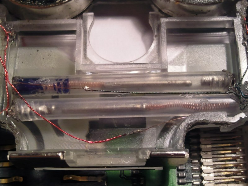

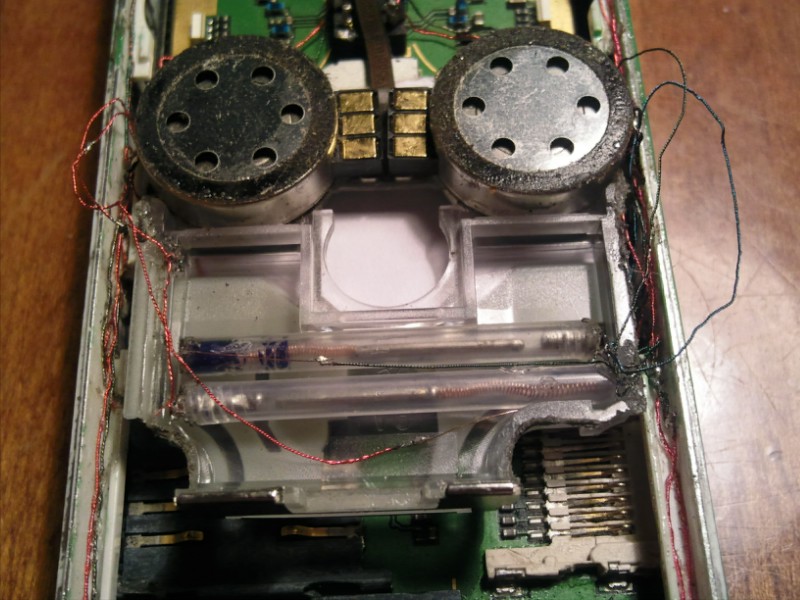

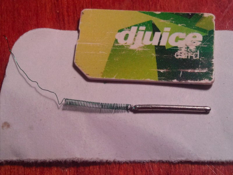

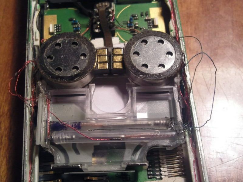

Для начала нужно определится с наличием места в телефоне, мне понадобилось его совсем чуть-чуть, меньше, чем занимает обыкновенная спичка, я нашел такое место - это как не странно оказалась коробка с динамиками.
Теперь необходимо выбрать кнопку в телефоне, которая отвечает нашим требованиям, например для переключения песен используется крестик вправо или влево.

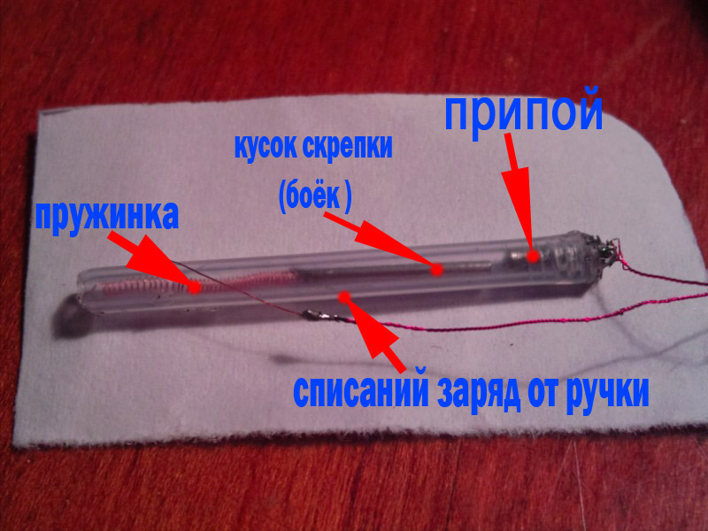

Дальше, для того, чтобы замыкался контакт на кнопке, нам необходимо какое-либо устройство, которое бы выполняло эту функцию, но в то же время не срабатывало постоянно, например при наклоне аппарата, а только при его встряхивании.

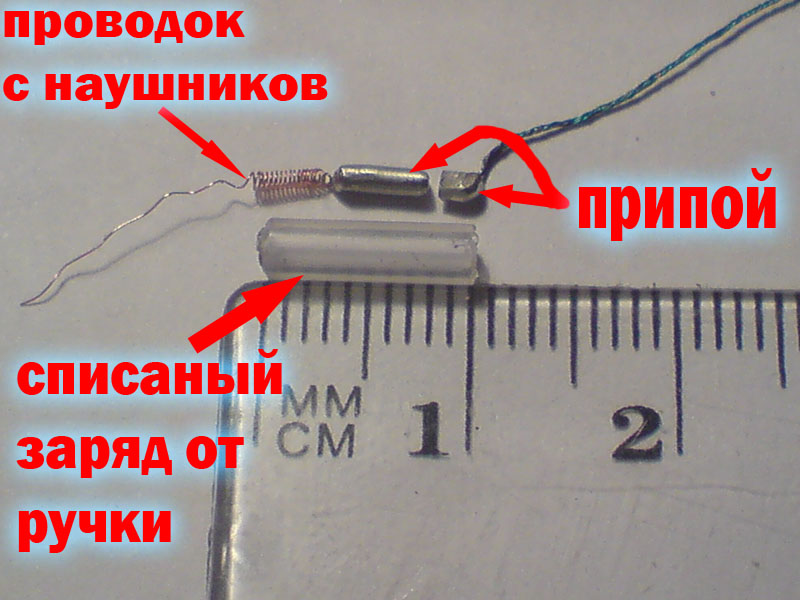

Я думал несколько часов, что же можно сделать, да ещё уместив в компактный корпус, в голове крутились десятки решений, начиная от герконовых датчиков, закончивая вообще нереальными приспособлениями, в итоге назрел план, для осуществления которого мне понадобился минимум материалов:
Использованний пласмассовый прозрачный стержень от ручки, иголка, кусок скрепки, кусочек припоя и многожильный проводок(можно взять со старых наушников или гирлянд), из которого я взял одну жилу.
Представте себе это всё, ну почти всё, ещё нужны прямые руки:)
Стержень я обрезал на нужную мне длину, ориентируясь на пустоты в коробке с динамиками, с одного конца я запхал припой, с другой стороны опустил пружинку с грузом. Пружинку делал так: взял одну жилку с дротика из порваных наушников, примерно 20 см чтобы удобно было держать, значит берем эту жилку и начинаем мотать ее на иголку. Смотрите фото, там всё предельно понятно))
Сделал из скрепки боёк, который припоял к пружинке.
Опустив боёк на нужную глубину в стержень, я хвостик пружинки припоял к пластмассовому стержню, дабы закрепить. Теперь разберёмся, что у нас получилось, если перевернуть конструкцию припоем вниз, то боёк из скрепки висит в 2 миллиметрах от этого самого припоя, пружинка не даёт ему опустится ниже, а при встряхивании он соприкасается с с припоем на долю секунды, а затем под действием силы натяжения пружинки возвращается на место, но одновременно при встряхивании бойка он соприкасается с припоем, если мы проведём к пружинке один контакт, а к припою второй, то во время встряхивания будет происходить замыкание контактов, которые мы припаяли к выбранной кнопке на телефоне, в итоге мы добились желаемого.

Дополнение от AlexKooper:
Можно припаять получишийся девайс к контактам джойстика,
1 замык на 5 = нажатие вправо
6 замык на 5 = нажатие влево
Можно поискать схему клавиатуры и напаять вместо кнопки итюнса (для клавы от е398 актуально)
И лично мне кажется такая пружинка недолговечной, лучше поискать в загашнике настоящую, от разобранного принтера например.

Небольшой вопросик, поинтересуюсь сам, да и у других, чтоб потом вопросов не возникало, если кто-то буде делать.Экспериментально это можно установить но всё же =)
Откуда контакты начинать считать???

откройте уже наконец для себя подробные схемы любимой ешки :)
в файле BL_E398_A3_C_L3_V1.pdf например нумерация джойстика есть очень наглядно.
Спасибо!!! :)
Действительно, чего-то я тупонул)
например в файле BL_E398_A3_C_L3_V1.pdf нумерация джойстика есть очень наглядно. Там вообще много полезного, особенно дл яопределения, "какая стекляха откуда отпала?"
В файле SCH_E398_A2_C_L3_V- 8489233N10 iss.pdf ещё и написано, какие контакты когда он замыкает. Жалко, схемы клавиатуры с итюнс-кнопкой нет

афигенно!но что будет когда пружинка растянется???
Как растянется, так и сожмется - она же не всё время книзу грузом находится, часть времени и кверху. Как-то изменится длина, но не сильно. имхо.

Если не хочешь чтобы была пружинка, боишся что ростянется(хотя вряд ли это случится, слишком маленькое расстояние) то как альтернативу можешь использовать швейную резинку, приклееную к бойку, но тогда надо будет металический стержень от ручки!

И так появился способ сделать телефон с датчиком не нарушая герметичности коробки для динамиков, а всё это благодаря доработки самого датчика, тоесть его уменьшения к размеру 1 см в длину. Сейчас поместил его возле разговорного динамика, места как раз хватило smile.gif. Выкладываю фото самого датчика в хорошем качестве: Прикрепленное изображениеПрикрепленное изображение
Сообщение отредактировал Алег - 3.1.2011, 0:06
