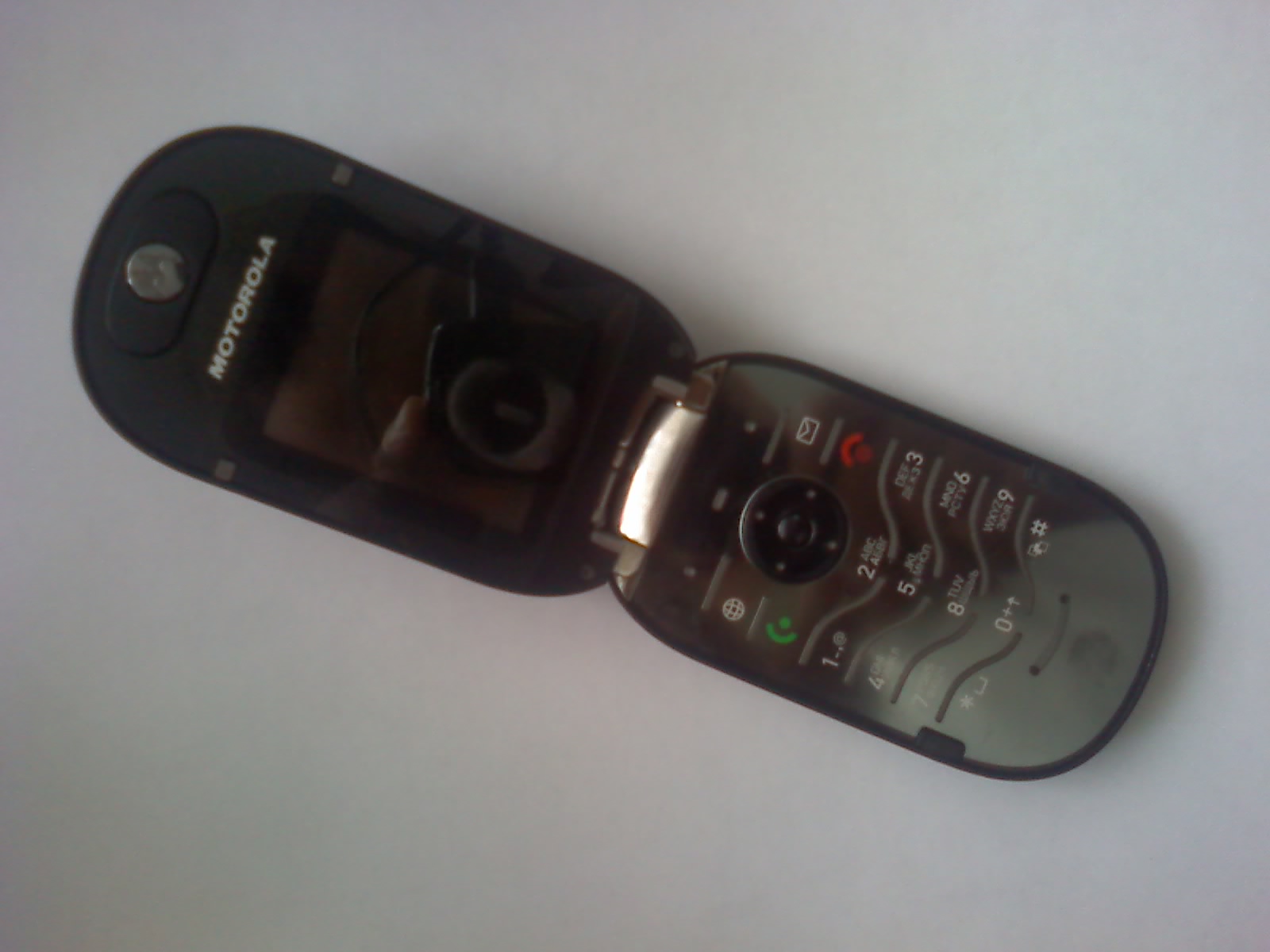

На U5 не работает основная антенна, возможно ли поставить дополнительную. Мне кто то говорил что сзади есть разьем для дополнительных антенн. Как это сделать, у меня есть разбитый C380?

еще б фото почетче. там с резьбой дырка ? если да, то подойдет антенна от v980 или моделей у которых есть внешняя антенна. но лучше сделать свою антенну.

Это разве играет важную роль? Может и U6, под батареей вроде написано U5, но смазано. Может все таки подскажите по делу. Почти на всех моторолах есть гездо с 2 контактами закрытое резиновой заглушкой, я слышал что это для дополнительной антенны. Подскажите это так, если, так то как ее туда монтировать и где взять?

это так туда можно поключить внешнюю антенну, но еще нужен переходной провод, который соединяет телефон и антенну, посмотреть можно здесь - http://shop.siriust.ru/advanced_search_res.../sort/2a/page/1

Кто нибудь дополнит эту тему, знающие люди. А если я возьму 2 контакта со встроенной антенны с С380 и припаяю к внешнему разъему U5, то сигнал будет ловить?

Например в е398, когда подключается дополнительная антенна - антенна что внутри отключается!!! Видимо у Вас проблема с самым гнездом антенны. попробуйте его отпаять и посмотреть.

дело говоришь... поврежден либо сам разъём или цепь неподалёку от него... лучше сначала телефон поковырять, а потом антенны паяать...
BIKTOP_L9,
написал бы в Железный ремонт телефонов Motorola - своими руками о своей проблеме и мультиметром запасся сразу... smile.gif
