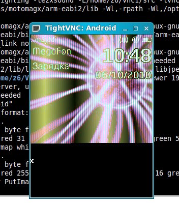

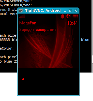

Я решил собрать VNC Server для телефонов на Linux OS.
Через VNC Server можно будет управлять телефоном через компьютер, видя экран телефона в окне компьютера, записывать демки-ролики в *.swf и *.mpg. Но возникла одна проблема с преобразованием цветов (Как сказал Ant-On). Возможно кто-нибудь знает, как это побороть...
Примеры искажений:
A1200
ZN5

Жмём Enter, видим окно телефона (в данном случае искажённое): http://s45.radikal.ru/i110/1010/42/fbd1e286b61d.png

На ZN5 если поставить 16 бит (vncscr = rfbGetScreen(&argc, argv, scrinfo.xres, scrinfo.yres, 5, 2, 3 )
Изображение будет вот такое (в лине на xtightvncviewer, в винде вьюер падает):
Также если ставить 8/16/24/32 меняется форма искажений.
