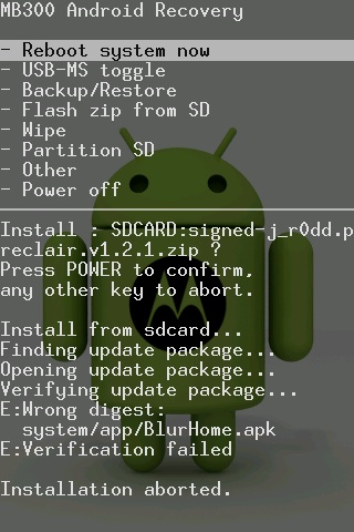

С последним, похоже, разобрался, нужно перед прошивкой в signed-j_r0dd.preclair.v1.2.1.zip заменить system/app/BlurHome.apk на тот, что был в Blur_Version.3.0.1390.MB300.ATT.en.US.zip
Такой вариант не проходит, во всяком случае простой заменой.
А также, если не просто заменить, но и руками поправить META-INF/CERT.SF и META-INF/MANIFEST.MF,
взял значения SHA1-Digest для BlurHome.apk из META-INF/CERT.SF и META-INF/MANIFEST.MF Blur_Version.3.0.1390.MB300.ATT.en.US.zip
Вообще говорит что-то типа no signatures found (867 files)
