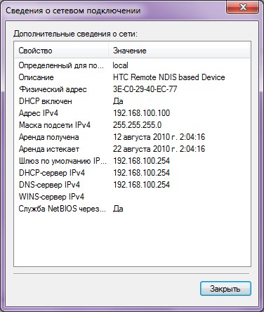

При подключении к USB, коммуникатор предлагает выбрать тип подключения. Выбираем «Общий Интернет».
После нажатия «Готово», в Windows устанавливается новое сетевое соединение с коммуникатором, и полученными по DHCP настройками:
У меня к примеру, сеть коммуникатора — Android USB, а соединение с интернетом для общего доступа — Internet. В дальнейшем я буду использовать эти обозначения.

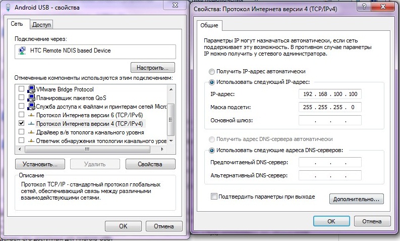

Отключаем соединение Internet, в свойствах подключения делаем его доступным для Android USB:
Идем в настройки Android USB и меняем его IP и т.п. на такие:
Цель ручного изменения IP адреса — это убрать шлюз по умолчанию.

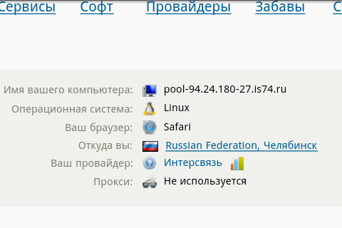

Видно, что подключение удалось, и ping стал меньше. Ну и чтобы совсем убедиться, зайдем на 2ip.ru:
