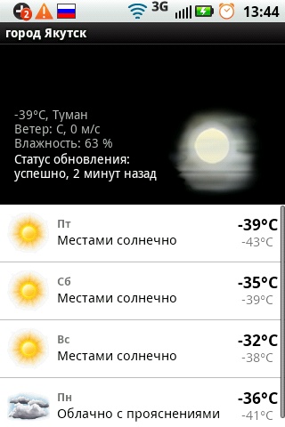

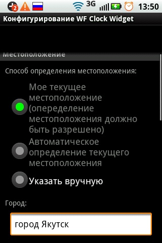

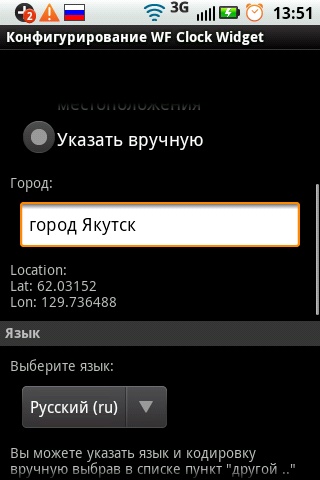

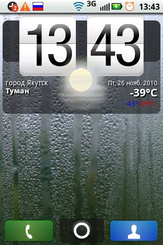

Попробуйте выбрать "Моё текущее местоположение..." и разрешите использование беспроводных сетей в настройках размещения и безопасности.
Тогда при добавлении виджета появятся Lat и Lon.
Потом впишете название города.
Всё должно заработать.
После того как Ваше размещение будет определено, можно запретить использование беспроводных сетей.
Кстати, виджет прекрасно работает на моём BackFlip'е с разрешением экрана 320x480.
