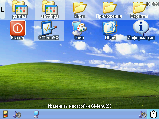

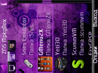

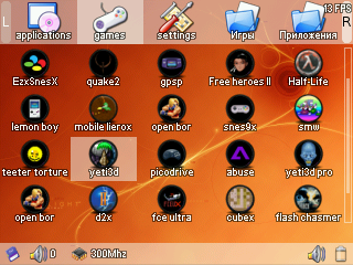

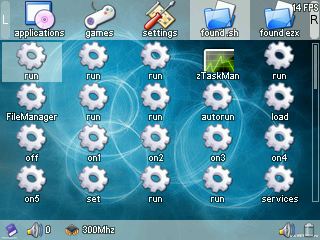

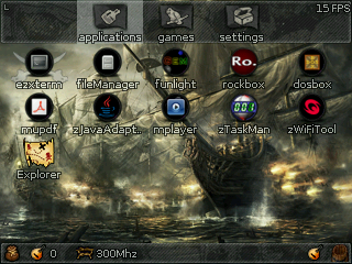

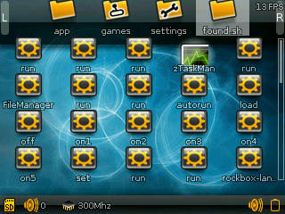

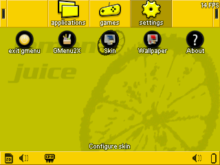

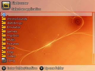

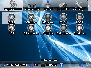

Скриншоты:
Остальные скриншоты под спойлером
