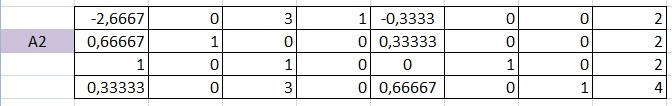

Запара такая - не могу найти в матрице результируюйщий аргумент. До превращения, в первой матрице были отрицательные елементы, взял самый большой по модулю отрицательный елемент. А здесь только положительные елементы - не знаю - брать самый меньший 0,3333 или самый большой по модулю?Прикрепленное изображение
P.S. Симплекс-метод

если не ошибаюсь оптимальный план ты уже нашел так как неn отрицательных элементов.

Отрицательных нет, но ответ не получается так как в третем ряду матрицы три единицы, ане одна, чтоб понять какая именно из 3-х функций. Или я чтото не доганяю?

целевая функция какая? мин или макс? привел к каноническому виду если
мы вручную расчитывали таблицы и останавливались при достижении неотрицательных элементов.
(признак оптимальности опорного плана). Опорный план Х*=х1*,х2*...хm*,0,0,...,0) задачи является оптимальным, если dj>=0 для любого j(j=(1,n));

вообще суть задачи?
мы решали злп общего типа.

min
спасибо за помощь =)
