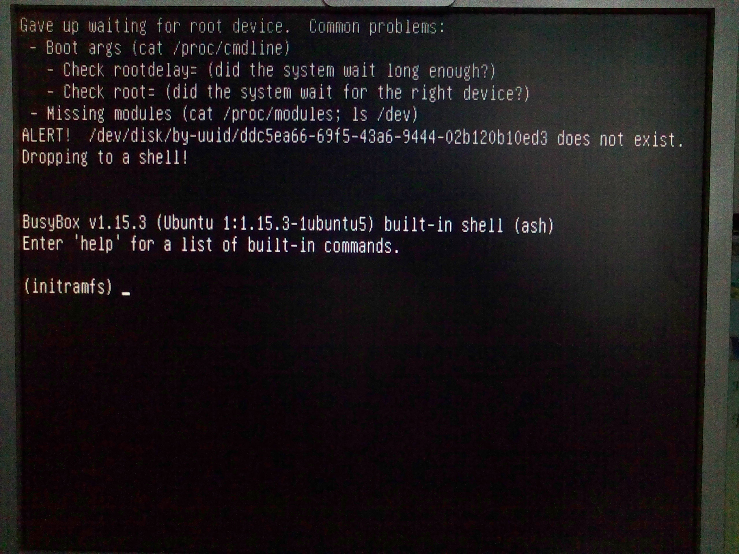

В общем дело было так:
На компьютере стоит два жестких диска.На одном(250гб) винХР и мусорка и второй(640гб) стояла Убунта 10,10 х32 ,мусорка и еще одна убунта 9,04(использовал раньше для экспериментов,но она осталась до сих пор smile.gif ) .
Вот у меня зашумел кулер на жестком диске,я выключил компьюетр,отключил жесткие диски,снял их,смазал кулер.Потом запустил компьютер без жестких дисков (Что бы проверить как крутится кулер.Из-за этого скорей всего все и произошло). Потом поставил все на место и включил компьютер.
Теперь суть проблемы:
Перестали запускаться убунты обе .ВинХР запускается и работает. Даже не запускалась убунта ливСД.
Если через некоторое время написать exit то загружалась убунта,но после пары раз начало выдавать кернел паник.Пробовал сбрасывать биос-не помогло .Гуглил,находил подобные проблемы,но решений конкретных нет.Пробовал в грубе менять UUID на /dev/sdb* -тоже не помогало.
Вот сейчас удалось запустить ЛивСД Убунту 10,10 х64 .Снес все убунты,поставил убунту х64 (раздел /home оставил старый) .Все установилось без ошибок.Запускаю-то же самое,но только если написать через несколько минут exit,то запускается убунта и все работает нормально.Запускал в убунте fsck -не помогло.
Добавлено позже (9.11.2010, 15:04):
https://bugs.launchpad.net/ubuntu/+bug/518582 вот моя проблема,но моего знания английского немного не хватает понять до конца что делать)

написал root=(hd1,1) .Убунта стоит на втором ЖД ,второй раздел .Пишет что не может нечего примонтировать ,т.к. нет таких директорий.

root=... - это аргумент для ядра. Оно не понимает формат именования винтов, используемый GRUB'ом.
Впрочем, я тоже хорош - невнимательно прочитал первый пост и начал давать советы. Скорее всего, ты либо перепутал порядок подключения винтов (обычно это можно исправить, указав приоритет винтов в биосе), либо подключил винт с убунтой битым IDE/SATA-кабелем.

озу проверял,ошибок не нашло.МОжет у кого еще какие варианты есть?)А то диск затирать не желательно)
Добавлено позже (5.1.2011, 17:33):
может эта информация как-нибудь поможет...

сообщение 18.1.2011, 18:17
Подключал другой жесткий диск,проблема осталась.Так что проблема не в жестком диске.
сообщение 23.2.2011, 18:59
up^
предлагайте варианты,а то надоело все время при включении 3 минуты ждать ))
