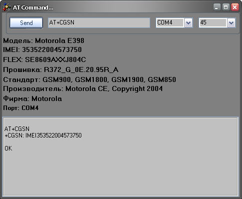

Vovan_mail
сообщение 26.5.2005, 14:33
Сообщений: 166
Регистрация: 20.12.2004
Из: г. Смоленск
Пользователь №: 28 543
Модель телефона: Z3 - Z6
Прошивка: R452B_G_08.02.0DR
Рейтинг: 26
Цитата(Vilko @ Четверг, 26 Май 2005, 8:27)
HKEY_LOCAL_MACHINE\HARDWARE\DEVICEMAP\SERIALCOMM\USBSERxxx - это виртуальные ком-порты на usb
:D Конечно спасибо за инфу. но вроде как нашёл решение без реестра. Правда как поведёт себя эта хрень на других компах не знаю.
:o Вот пример проги с исходником делюсь не жалко мона кому пригодится.
Какой тол от проги ни какого, мона тока начинающим помощь в
разработке своего софта.
Правильность кода, афиг его знает-сам начинающий.
Не правильно введённый индекс и АТ команда виснет блин.
Как с этим бороться, а хрен его знает.
Для более быстрого обращения мона убрать возможно проверку
1 и 2 портов и ограничить 5 к примеру.
Использовать переменная:=функция, а потом уже мудрить над переменной.
Что знаю.
AT+CGSN IMEI Индекс 45
AT+CGMI Производитель 53
AT+CGMM Модель тела и GSM стандарт индекс 73
AT+CGMR Прошивка индекс 45
AT+MFLEX Флекс индекс 53
AT+CNUM Свой номер если записан индекс 45
