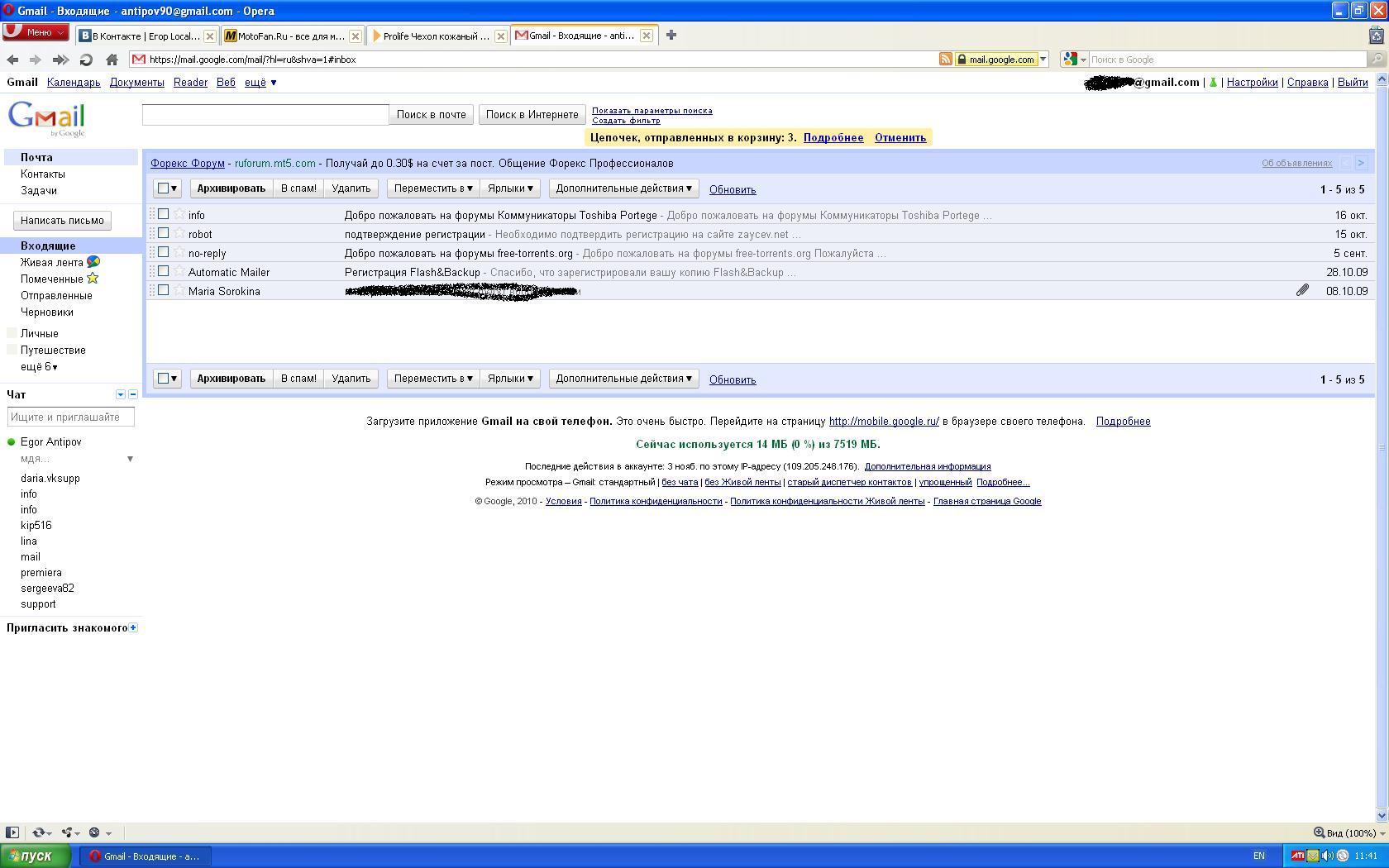

я не знаю,о чем ты,но у меня все гуд грузит.
