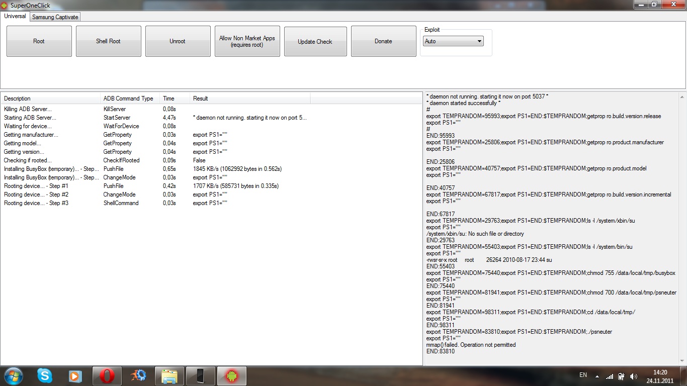

Добрый день! Не получается получить root права. Использую Super One Click 2.2
Причём Shell Root проходит на ура, а Root - никак.
Прикрепляю скриншот.

В общем с получением root прав разобрался. Рутнуть получилось программой SuperOneClick, как ни странно, версией 1.6.5. ОС телефона 2.1.1
