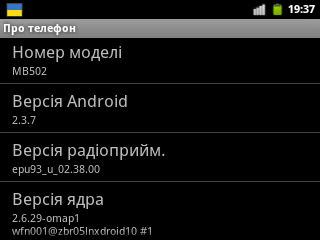

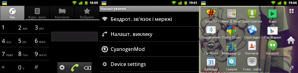

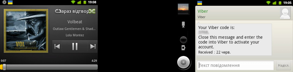

Решил апгрейдить свой старенький шарм. Возможно для кого-то данная инфа будет полезной.
У меня полет нормальный, прилагаю скриншоты.
Установка
Установить Bootstrap.apk и войти в режим восстановления "Recovery Boot"
и проделать следующую цепочку:
mounts and storage --> mount /system
wipe data/factory reset
wipe cache partition
install zip from sdcard -->choose zip from sdcard-->(Boo-CM-7-20130930-RC4)
install zip from sdcard -->choose zip from sdcard-->gapps-gb-20110828-signed
reboot system now
