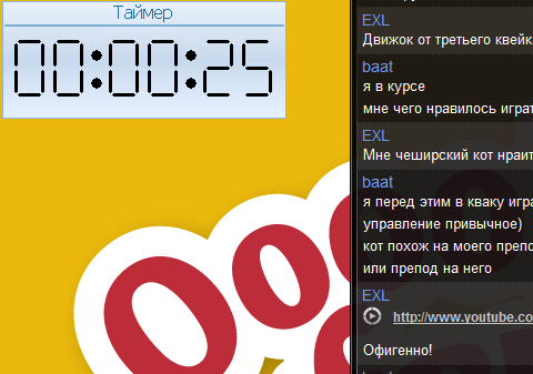

таймер кому нибудь нужен?
ПС: там есть один очень серьезный косяк. если вы нагрузите свой процессор так что он перестанет выделять время моему таймеру, то таймер остановится. Исправление выпущу с сервиспаком smile.gif

W.G. Gates III, сделай пожалуйста цифры поярче)
W.G. Gates III
сообщение 14.8.2011, 8:35
Сообщений: 479
Регистрация: 8.8.2006
Из: Псков
Пользователь №: 94 294
Модель телефона: Lumia 920
Прошивка: jffs2
Рейтинг: 269
поярче? а какого цвета? можно попробовать фон убрать.
они наверно всегда будут не яркими из за того что контуры рисуются. могу их убрать.
вот так наверно получше

W.G. Gates III, так намного лучше) Спасибо)

IlluminatI, сейчас х64 нет, завтра на работе посмотрю что не так.
EXL, это еще что. самое смешное, что это вовсе не таймер а секундомер crazy.gif тут небольшие сложности с терминологией возникли...

Цитата(IlluminatI @ Сегодня, 16:34)
* на Win7 x64 запустилось, но вот форма совсем не отрисовывается
А как именно она должна отрисовываться?
У меня win7 x64 - всё выглядит вот так:

да, такая и есть. все правильно.
