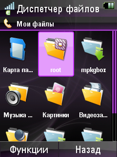

В меню никаких сторонних приложений нету, в диспетчере файлов присутствует пункт root, который показывает корень файловой системы
Запустить *.sh скрипты из файлового менеджера нельзя.

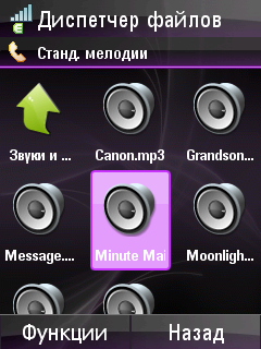

Стандартная китайская пользовательская музыка:

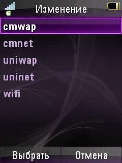

Китайские профили интернета:

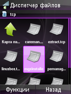

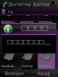

Теперь насчёт *.tcp пакетов - они видятся следующим образом:
Нажимаешь на них:
