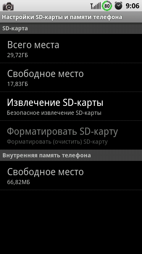

купил флешку для Motorola XT720 на 32Gigabyte 2 класс
полёт нормальный

BALU,
поздравляю, я б для зинки тоже такое хотел бы) а где купил. как скорость считывания и записи?
Сообщение отредактировал Claus398 - 1.12.2010, 17:13
сообщение 1.12.2010, 17:20
запись 6-7мб\с
чтение 14-15мб\с

Что только юзеры не делали с другими карточками: кому сразу подошли карточки, кто форматил в нокии, кто СДИФорматтер юзал, что еще что, многим ничего не помогло. Поэтому еще раз настоятельно советую: взять только рекомендуемые карты
AstaRoth спасибо за совет! smile.gifМне бы его да дней 7 назад) Я ещё к тому же свою Adate купил по максимуму на 32 Гб laugh.gif 10 баллоа из 10 выбил по невезению.. rofl.gif
А нсли по делу, то вот какие выводы удалось сделать после ночи ковыряния в файловых системах SD карт:
1) Форматирование sd карты через винду (win 7) в файловой системе FAT, FAT 32, exFAT НЕ зависимо от размера секторов кластера никак не меняет влияет на возможность отображения sd карты в телефоне , а при форматировании в файловой системе NTFS - defy вообще пишет неизвестная файловая система laugh.gif .
Интересная особенность:
При попытке отформатировать SD Adate 32Gb винда (win 7) предлогает варианты файловых систем - FAT 32, NTFS, exFAT.
Если же попробывать форматнуть SD карту, которая шла в комплекте с defy на 2GB то винда предлонает на 1-у файловую систему больше - FAT, FAT 32, exFAT, NTFS.
2) Форматирование спомощью программы SDFormatter v3.0 тоже никаких положительных результатов не дало.
Вопросы:
1.
Если дело действительно в несовместимости и SD карты работают в телефоне только строго избранных производителей, то почему SD карта на 2Гб, которая шла в комплекте с телефоном, тоже не пашет причём на разных прошивках?
2. Может всё проблема на програмном уровне, скажем после перепрошивки не хватает каких-нить драйверов? Вот скажите после перепрошивки при подключении по usb у меня првильно отображается устройство телефон, но при попытке скинуть что-нить на него пишется - "устройство перестало отвечать или было отключено" . Даже если не отображается sd карта почему я не могу записать в память самого телефона скажем..?
P.S.> знать где бы ещё найти эти точно рекоммендуемые sd карты...

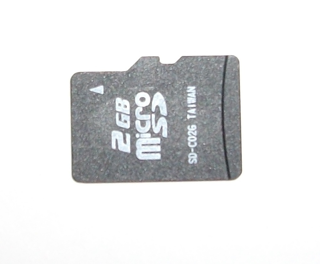

Что касается моей sd с комплекта с телефоном, то я вот тоже про это же - очееень странно что моя sd на 2Гб из комплекта не работает, это ещё раз перевес в сторону версии, что проблема не в физической несовместимости SD, а в програмной ошибке какой-нить... Я кстати не помню были ли у меня эти проблемы с базовой SD до перепрошивки... wink.gif
Кстити никакого производителя на SD из комплекта с DEFY не указано.
