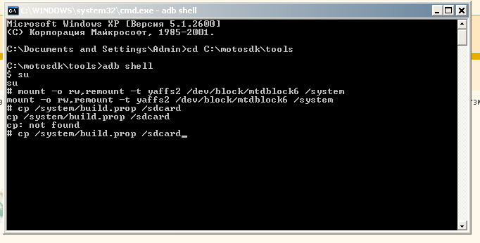

Скачиваем с телефона файл build.prop (я делал все с компа, можно и с телефона)
C:\Users\Junoreaktor>adb shell
$ su
su
# mount -o rw,remount -t yaffs2 /dev/block/mtdblock6 /system
# cp /system/build.prop /sdcard
Открываем его блокнотом ищем ro.media.enc.hprof.vid.bps=3000000 и изменяем параметры на ro.media.enc.hprof.vid.bps=8000000
Сохраняем и перезаписываем файл в телефоне
# cp -f /sdcard/build.prop /system
# reboot
reboot

ro.default_usb_mode=0
ro.product.multi_touch_enabled=true
ro.product.max_num_touch=2
ro.setupwizard.mode=OPTIONAL
ro.com.google.gmsversion=2.1_r7
ro.telephony.call_ring.multiple=false
ro.telephony.call_ring.delay=3000
ro.url.safetylegal=xxx
ro.setupwizard.enable_bypass=1
ro.com.google.clientid=android-motorola
ro.com.google.clientidbase=android-verizon
ro.com.google.clientidbase.am=android-verizon
ro.url.legal=xxx
ro.url.legal.android_privacy=xxx
ro.cdma.home.operator.numeric=310004
ro.cdma.home.operator.alpha=Verizon
ro.config.vc_call_vol_steps=7
ro.cdma.homesystem=64,65,76,77,78,79,80,81,82,83
ro.cdma.data_retry_config=default_randomization=2000,0,0,120000,180000,540000,960000
ro.com.motorola.smartsensor=true
ro.media.enc.hprof.file.format=mp4
ro.media.enc.hprof.codec.vid=m4v
ro.media.enc.hprof.codec.aud=aac
ro.media.enc.hprof.vid.width=1280
ro.media.enc.hprof.vid.height=720
ro.media.enc.hprof.vid.fps=30
ro.media.enc.hprof.aud.bps=96000
ro.media.enc.hprof.aud.hz=16000
ro.media.enc.hprof.aud.ch=1
ro.media.enc.hprof.duration=60
ro.media.enc.lprof.file.format=mp4
ro.media.enc.lprof.codec.vid=m4v
ro.media.enc.lprof.codec.aud=amrnb
ro.media.enc.lprof.vid.width=320
ro.media.enc.lprof.vid.height=240
ro.media.enc.lprof.vid.fps=15
ro.media.enc.lprof.vid.bps=225000
ro.media.enc.lprof.aud.bps=12200
ro.media.enc.lprof.aud.hz=8000
ro.media.enc.lprof.aud.ch=1
ro.media.enc.lprof.duration=30
ro.media.enc.dprof.file.format=mp4
ro.media.enc.dprof.codec.vid=h264
ro.media.enc.dprof.codec.aud=aac
ro.media.enc.dprof.vid.width=720
ro.media.enc.dprof.vid.height=480
ro.media.enc.dprof.vid.fps=30
ro.media.enc.dprof.vid.bps=4000000
ro.media.enc.dprof.aud.bps=96000
ro.media.enc.dprof.aud.hz=16000
ro.media.enc.dprof.aud.ch=1
ro.media.enc.dprof.duration=60
ro.media.enc.file.format=3gp,mp4
ro.media.enc.vid.codec=h264,m4v,h263
ro.media.enc.aud.codec=aac,amrwb,amrnb
ro.media.enc.vid.h264.width=176,720
ro.media.enc.vid.h264.height=144,480
ro.media.enc.vid.h264.bps=64000,8000000
ro.media.enc.vid.h264.fps=1,30
ro.media.enc.vid.h263.width=176,320
ro.media.enc.vid.h263.height=144,240
ro.media.enc.vid.h263.bps=64000,8000000
ro.media.enc.vid.h263.fps=1,30
ro.media.enc.vid.m4v.width=176,1280
ro.media.enc.vid.m4v.height=144,720
ro.media.enc.vid.m4v.bps=64000,8000000
ro.media.enc.vid.m4v.fps=1,30
ro.media.enc.aud.amrnb.bps=4750,12200
ro.media.enc.aud.amrnb.hz=8000,8000
ro.media.enc.aud.amrnb.ch=1,1
ro.media.enc.aud.amrwb.bps=6600,23850
ro.media.enc.aud.amrwb.hz=16000,16000
ro.media.enc.aud.amrwb.ch=1,1
ro.media.enc.aud.aac.bps=8192,131072
ro.media.enc.aud.aac.hz=16000,16000
ro.media.enc.aud.aac.ch=1,1
ro.media.dec.aud.wma.enabled=1
ro.media.dec.vid.wmv.enabled=1
ro.media.capture.maxres=8m
ro.media.capture.fast.fps=4
ro.media.capture.slow.fps=60
ro.media.capture.flash=led
ro.media.capture.classification=classD
ro.media.capture.useDFR=1
dalvik.vm.dexopt-flags=m=y
net.bt.name=Android
ro.config.sync=yes
dalvik.vm.stack-trace-file=/data/anr/traces.txt
ro.url.legal=xxx
ro.mot.hw.uaprof=xxx
ro.build.version.full=Blur_Version.1.13.604.MB810.Verizon.en.US
ro.config.ringtone=DroidRollin.ogg

В циане так не сменить(((
У циана такой же build.prop... Разве нет?
Нет
PenX
сообщение 18.12.2010, 0:11
Сообщений: 46
Регистрация: 4.11.2010
Из: Нижний Новгород
Пользователь №: 221 106
Модель телефона: Motorola Milstone
Прошивка: 2.1-update1
Я всё поменял,build.prop заменил,зашёл,там все изменения применились.
Снял видео,перекинул на комп,нажал свойства,всё осталось так же как и в стандарте
ro.media.enc.hprof.vid.fps=25
ro.media.enc.hprof.vid.bps=3500000
ro.media.enc.hprof.vid.width=720
ro.media.enc.hprof.vid.height=480
Я про это.
Хотя в буилд проп показывает.
ro.media.enc.hprof.vid.fps=35
ro.media.enc.hprof.vid.bps=6000000
ro.media.enc.hprof.aud.bps=192000
ro.media.enc.hprof.aud.hz=144100

У меня теперь видео при попытке записи даже в SD качестве безнадежно виснет и не снимает, тоже и с HD. Вернул стандартные значения build prop - таже хрень. что делать, прошивать и терять все данные с телефона не хочется.
попробуй понизить стандартные значения, чтобы понять применяются ли они вообще
пишут, что ещё и гнать проц нужно для этого кст

Выставляю разрешение 1280х720
ro.media.enc.hprof.codec.vid=h264
ro.media.enc.hprof.aud.hz=22000
Снимает так же как и раньше 720х480...
Проверил, build.prop точно заменён, телефон перезагружал. Что я делаю не так?
Прошивка заводская 2.27.В (2.1 update1)
Сообщение отредактировал gibson - 18.12.2010, 13:21

Подчеркну только , 720p мне удалось нормально снимать только на частоте 1.2 GHz
По подробней можно? Что то ни как не выходит снимать в таком разрешении, да и не только у меня как я понял...
P.S. Мне кажется или на фейк смахивает? Банально сменой циферки получить прибавку разрешения..
P.P.S. Есть прога LgCamera, так вот она снимает в 720р, только при этом на экране рассинхрон полнейший, всё в полосах.

а вот на хт5 в build.prop нет ни чего похожего, но там есть раздел ro.camera.autofocus.enable=0 ...
я вот не могу разобраться 1) как менять, чем больше тем лучше или на 1?
2) эта фигня ваще работает???
CjYoung
сообщение 2.4.2011, 16:50
Сообщений: 221
Регистрация: 27.9.2004
Пользователь №: 14 233
Модель телефона: Milestone, ZN5, L7
Рейтинг: 10
Цитата(Iamdee @ 2.4.2011, 16:25) *
Естественно

А что делать если в этом файле build.prop вообще нету таких записей ??? самому написать туда? телефон D2G
danger86
сообщение 1.5.2011, 21:51
Сообщений: 821
Регистрация: 4.3.2006
Пользователь №: 72 895
Модель телефона: E1
Рейтинг: 128
У меня на стоковой 1.5 не было записей. Какая версия Android у вас?

на defy пробовал повысить битрейт и увеличить fps камера просто вылетает,хотя на 4 да пишут что работает,может кто подскажет что сделать чтобы заработало
