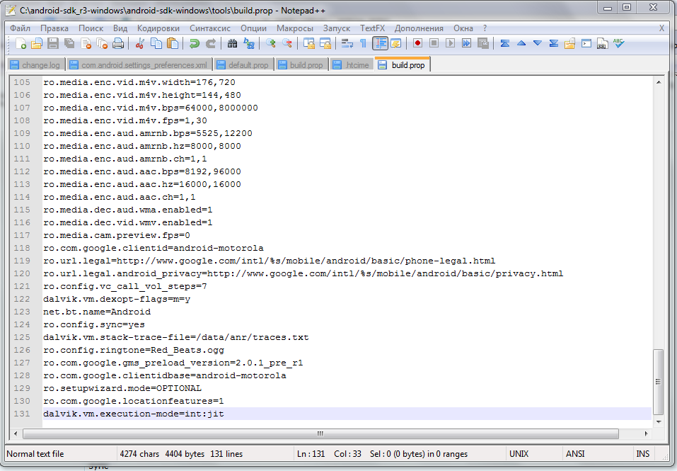

Открываем в текстовом редакторе и добавляем строку dalvik.vm.execution-mode=int:jit
Сохраняем и отправляем его на флешку, вместе с файлами из архива
