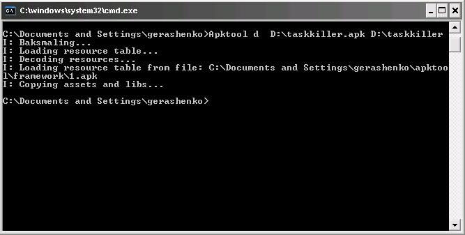

Далее нам потребуется команндная строка. Самое простое - это нажать Пуск - Выполнить - и в появившейся строке ввести команду cmd
Можно сразу работать с командами или предварительно запустить оболочку - FAR, Norton commander и т.п. Второй вариант удобнее, т.к. некоторые команды можно будет не набирать с клавиатуры, а просто перемещаться по панелям оболочки.Командына обязательновводитьс кливиатуры.Можно скопировать их прямо из мануала, щелкнуть по окну командной строки правой кнопкой мыши и выбрать "изменить- вставить".
Я поместил программу с именем taskkiller.apk, которую хочу распаковать в корень диска d
Команда для распаковки такая:
Apktool d D:\taskkiller.apk D:\taskkiller
Если декомпиляция произошла успешно, то вы увидите окно вида
и в моем случае на диске D появилась папка taskkiller в которой находятся файлы программы.

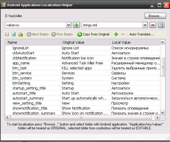

3. Перевод.
Качаем архив
Прикрепленный файл ailocalizer_bin_1.5.zip   ( 177.29 килобайт ) Кол-во скачиваний: 1565
и распаковываем его в любой папке. Запускаем файл aiLocalization.exe В итоге должно появиться такое окно: Прикрепленное изображение
Нажимаем кнопку Browse... выбираем каталог D:\taskkiller Дальше жмем на + и выбираем язык локализации, в нашем случае RU. Далее справа выбираем поочередно файлы xml и переводим текст, меняя значения в столбце Local value
В приложении есть кнопка "Auto Translate..." но она почему-то вызывает ошибку.
После окончания перевода файла жмем на дискетку для сохранения. Если забыли нажать, то все данные перевода при закрытии потеряются.
После сохранения заходим в каталог с переводом с помощью нажатия иконки "open folder" и удаляем все лишние файлы. Должны остаться только те файлы, которые Вы сохраняли для перевода. Если этого не сделать, то пакет скорее всего неверно соберется.

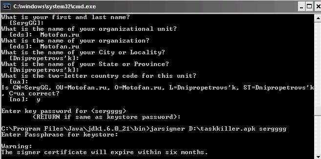

5. Подписываем пакет с помощью ява-машины
Качаем и устанавливаем ява-машинуhttp://cds.sun.com/is-bin/INTERSHOP.enfini...indows-i586.exe
Дальше требуется создать тестовый ключ, которым в дальшейшем будут подписываться все пакеты и подписать наш собранный пакет.
С помощью команды cd заходим в каталог, куда установлена виртуальная машина (C:\Program Files\Java\jdk1.6.0_21), а там в папку "bin" и набрать команду:
keytool -genkey -alias sergggg -keyalg RSA
после -alias вы указываете имя сертификата. В моем случае выбран sergggg
Можно также указать (не обязательно) -validity (количество дней действия сертификата (по умолчанию 180) -keystore (имя хранилища сертификатов)
После этого поочередно будут заданы простые анкетные вопросы, при ответе на которые будет создан ключ Прикрепленное изображение
Подписываем пакет командой jarsigner D:\taskkiller\dist\taskkiller.apk sergggg
После этого в пакете должна появиться папка META-INF. Пакет подписан и его можно устанавливать.

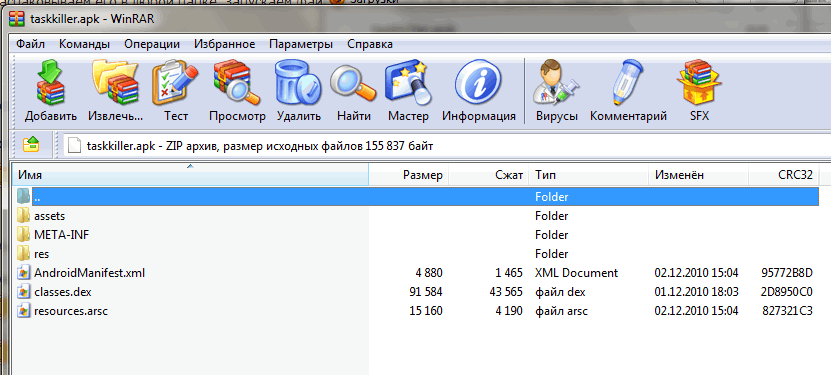

зачем столько лишних телодвижений с распаковкой APK, это просто переименованный zip архив, распаковывай аpk любым архиватором делов то. Зачем столько костылей в виде нортона или тотал командера.
сообщение 2.12.2010, 19:04
Модель телефона: 90-60-90
а вот и не простой зип, а подписанный
приложение после перепаковки простым архиватором не устанавливается!
Сообщение отредактировал Osta - 2.12.2010, 20:32

Подписываем пакет командой C:\Program
Так всё-таки, как подписывать пакет?
сорри, копировал команды из окна командной строки и видимо недокопировал.На скрине все виджно, сейчас и в тексте исправлю.
Сообщение отредактировал SergGG - 6.12.2010, 19:59
