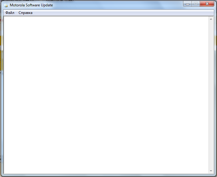

У меня почему-то MSU тупо не видит телефон, хотя все дрова стоят. Окно выглядит так:
Когда закрываю MSU- телефон перезагружается.
John-1994

Наверное MSU паршиво встал ...
Рекомендуешь переустановить, то бишь?
John-1994

Ну наверное , так как судя по пустому окну приложение ну точно нормально не работает ...
Кстати у тебя Microsoft Framework 3.5 хотя бы стоит ?
Хз. Сейчас поставлю. В каком режиме надо телефон подключать?

По идее во включенном , при УГ-режиме синхронизации . Но здесь не в аппарате дело , программа нормально не стартует .
