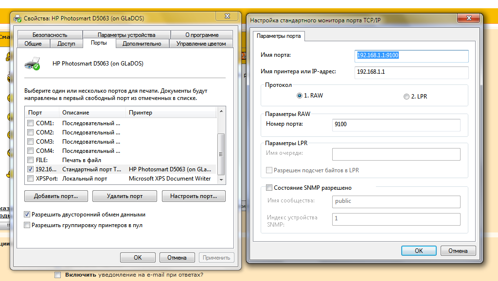

только что настроил настроил на Win7Pro работу принтера через роутер (правда, в моём случае роутер и компьютер связаны проводом). Всё работает. smile.gif
Настройки порта:
Текст в логе роутера (печатал эту страницу):
Dec 10 19:22:43 p9100d[89]: Connection from ::ffff:192.168.1.10 port 52442 accepted
Dec 10 19:23:29 p9100d[89]: Finished job: 756406 bytes received
Dec 10 19:23:29 p9100d[89]: copy_stream: Connection reset by peer
