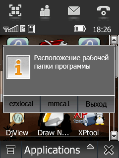

я хочу чтоб при запуске программы выскакивало диалоговое окно такого плана Прикрепленное изображение
Сообщение отредактировал _Bolik_ - 20.12.2010, 16:37

вот накатал такой скрипт
#!/bin/bash
. /home/native/.profile
export QTDIR=/usr/lib/ezx
MY_FILE=`basename $0`
MY_PATH=`echo $0 | sed -e 's/'$MY_FILE'//g'`
    if [ ! -d /mmc/mmca1/DrawNotes ]
    then
        mkdir /mmc/mmca1/DrawNotes
    fi
    if [ ! -d /ezxlocal/DrawNotes ]
    then
        mkdir /ezxlocal/DrawNotes
    fi
cd $MY_PATH
mmsg=`showQ -u -1 "phone" -2 "SD-card" -3 "Quit" -s "Dialog_Info" -m "Store quicknotes in:"`
    if [ "$mmsg" = "3" ]
    then
exit
    fi
  if [ "$mmsg" = "1" ]
    then
    ./drawnotes -d /ezxlocal/DrawNotes
showQ -u -t2 -1 "" -s "Dialog_Complete" -m "Images will be stored into the internal phone memory"
  fi
    if [ "$mmsg" = "2" ]
    then
./drawnotes -d /mmc/mmca1/DrawNotes
showQ -u -t2 -1 "" -s "Dialog_Complete" -m "Images will be stored into the memory card"
    fi
exit
- почемуто, при выборе варианта сохранения картинки(1), сразу запускается DrawNotes(3), а при выходе из него уже вы скакивает картинка с сообщением(2).

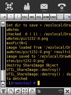

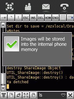

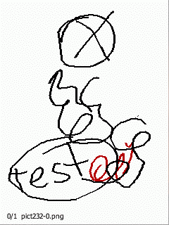

- при нажатии на "Quit" - все равно запускается прога
- и кажись из лога видно что рабочая папка не меняется...
(1)Прикрепленное изображение (3)Прикрепленное изображение (2)Прикрепленное изображение (4)Прикрепленное изображение
надо же
(1). выбор места сохранения
(2). сообщение об успешном выборе места
(3). старт программы...
(4). ... ну и выход при надобности (hang off)
как правильно написать?
Сообщение отредактировал _Bolik_ - 21.12.2010, 14:31
