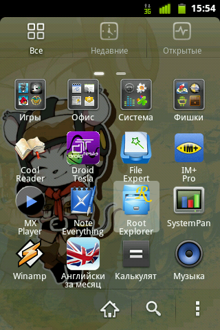

  1. Вам понадобится наличие root-а в телефоне и установленного Root Explorer-а (у кого нет, берите в аттаче этого сообщения), а также сами ШРИФТЫ.

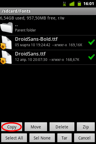

  2. Root Explorer устанавливаем, распакованную папку со шрифтами кидаем на флешку.
  3. Заходим в Root Explorer
    и переходим в диррикторию со шрифтами на флешке

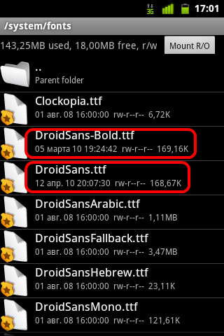

  4. Оба шрифта нужно копировать в /system/fonts

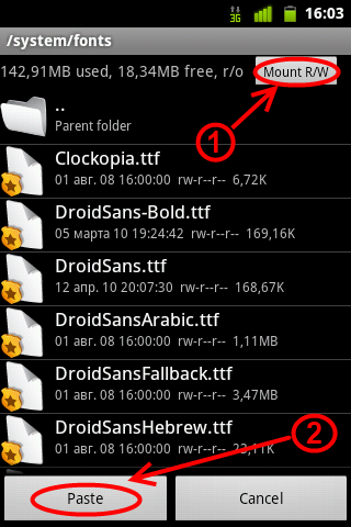

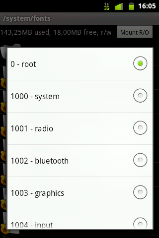

    но тут есть одно "но", т.к. папка /system/fonts в r/o, то кликаем на кнопочку в правом верхнем углу, как показанно на рисунке и лишь затем нажимаем Paste

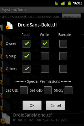

  5. Файлы шрифтов скопировались и теперь им нужно вернуть их права и владельца, для этого нажимаем долгим кликом на файл
    и в появившемся меню выбираем пункт Permissins
  6. Выставите галки как на картинке, жмём "ОК"

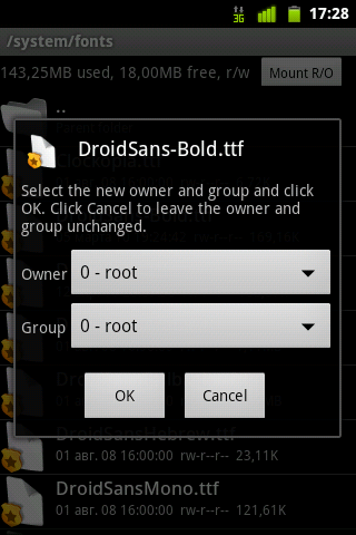

  7. Затем возвращаем владельца: долгий клик на файле и выбираем самый последний пукт Change owner
  8. Выставляем значения как на картинке
  9. Для проверки можно выбрать пункт Properties
    Прикрепленное изображение должно быть Прикрепленное изображение
  10. Операцию с пункта 5 по 8 нужно по очереди сделать для обоих скопированных файлов шрифтов.
