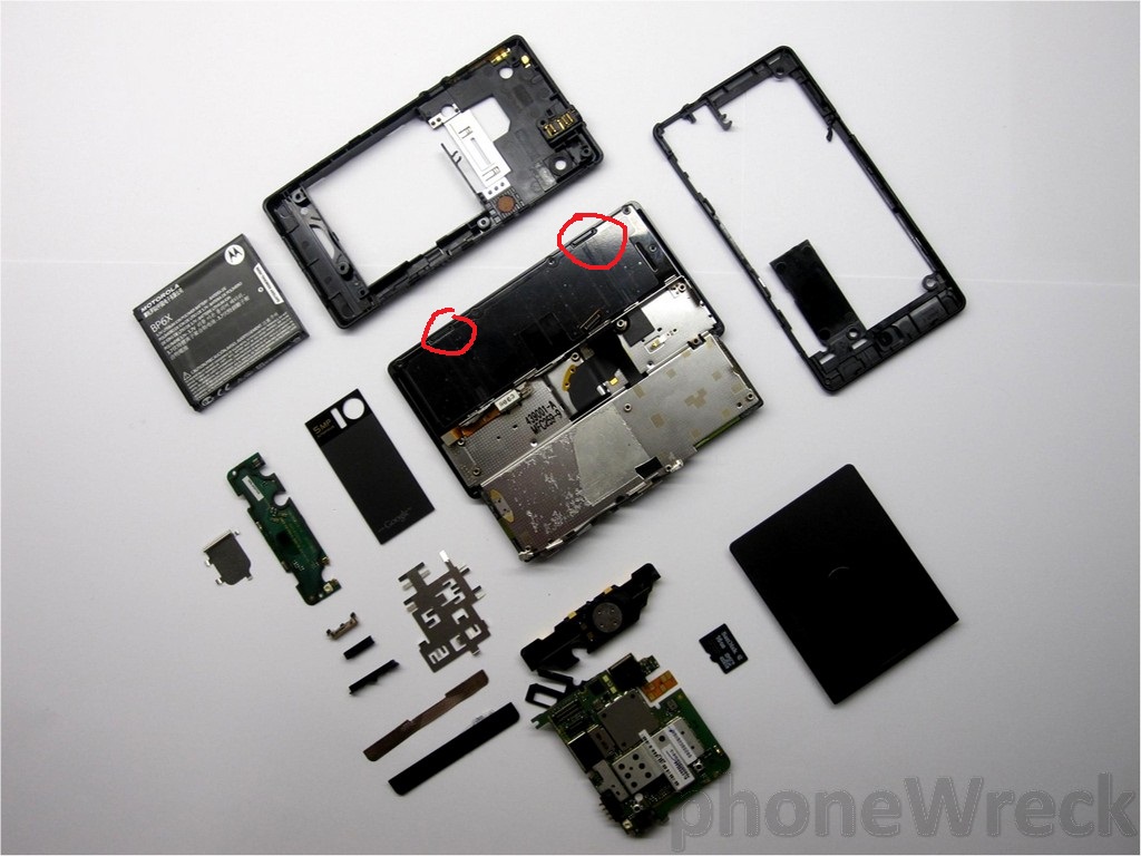

Все прерасно знают что механизмы слайдера со временем расшатываются: начинают люфтить, провадает фиксация...
У меня была проблема такого характера: слайдер очень плохо фиксировался в закрытом положении, а если быть точнее не фиксировался вовсе... а тут еще и кнопка включения-блокировки отказала... и решил я его разобрать... конструкция кнопок оказалась очень шаткой, и у тех, у кого телефон часто бывает под дождем, часто во влаге-мозже могут начаться проблемы, правда решаются они очень просто)) но это в другой статье..
разобрав-я удивился что фиксация в закрытом состоянии происходит всего двумя пружинящими пластинками, и двумя пазами на крышке... вот как раз эти пазы у меня были забиты грязью... почистив их-я получил почти новый телефон... grin.gif
Пазы отметил на фото)))

А неужели необходимо разбирать телефон, чтобы почистить эти пазы?)

не, разбирать телефон надо было чтобы допереть, как вообще он фиксируется, и починить кнопку)))

Все равно спасибо. А как можно сделать, чтобы слайдер не так легко "ходил"? А то иногда в кармане раскрывается.

в теории-поджать фиксаторы и направляющие слайдера... это полная разборка телефона, чего я сча делать не хочу... да и это увеличит трение => повышенный износ... у меня и так уже от этих пазов широкие полосы местами до металла...
