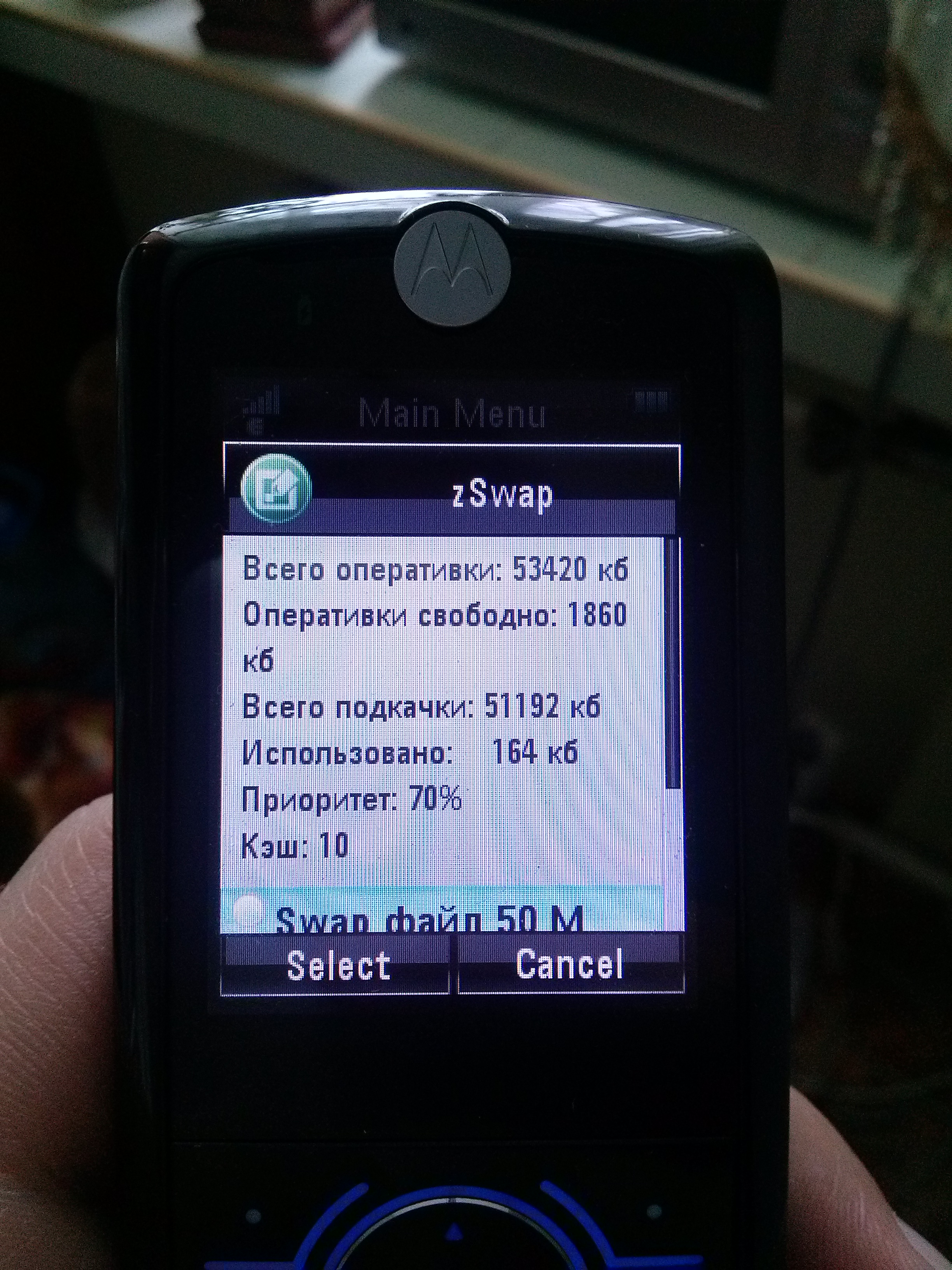

  • возможность создать swap-файл в любом месте (спасибо fill.sa)

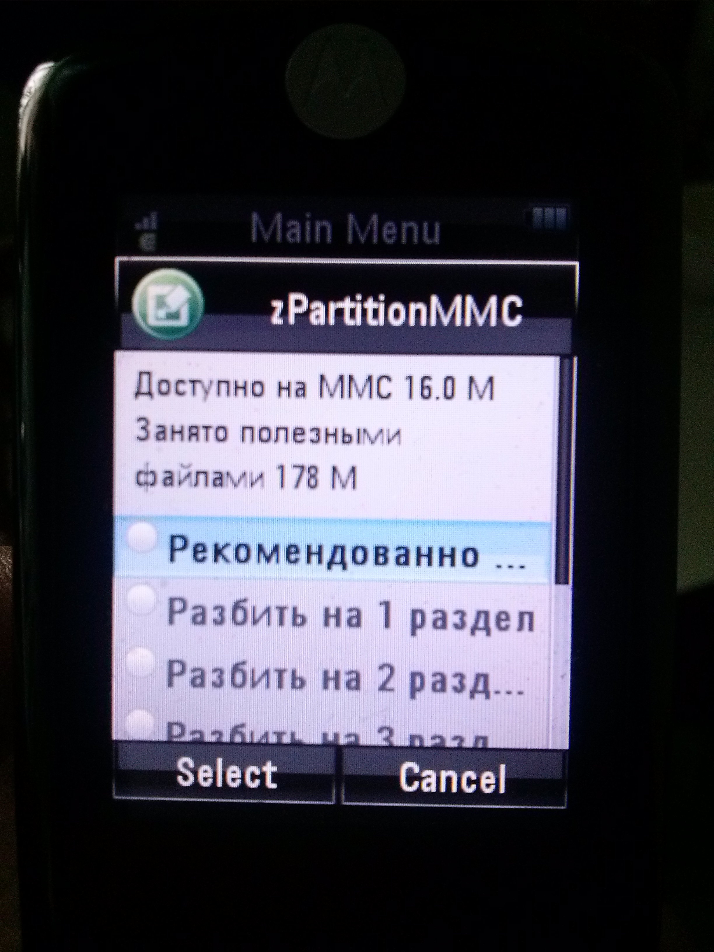

  • теперь флешку на разделы можно разбивать прямиком на телефоне с помощью zPartitionMMC, и также отформатировать в любую нужную ФС, теперь рекомендуемые параметры более обоснованы

  • SWAP с флешки теперь автоматически подключается с 2 или 3 или с 4 раздела флешки (чувствительно к идентификатору раздела), иначе с 2го, подобно и EXT2

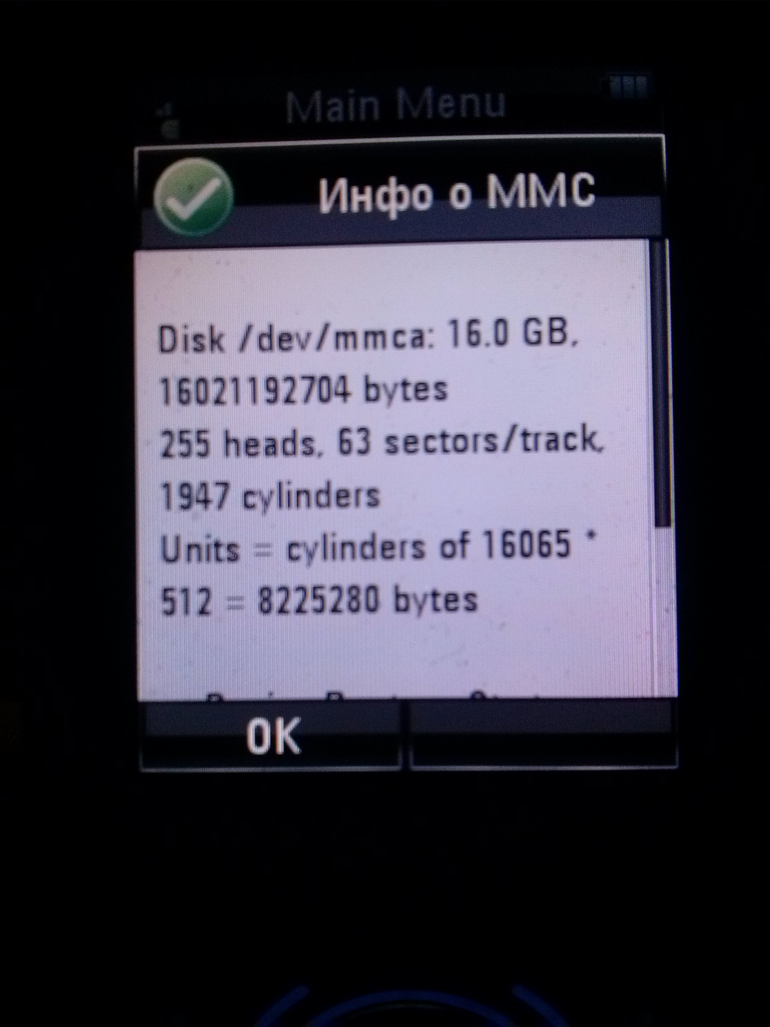

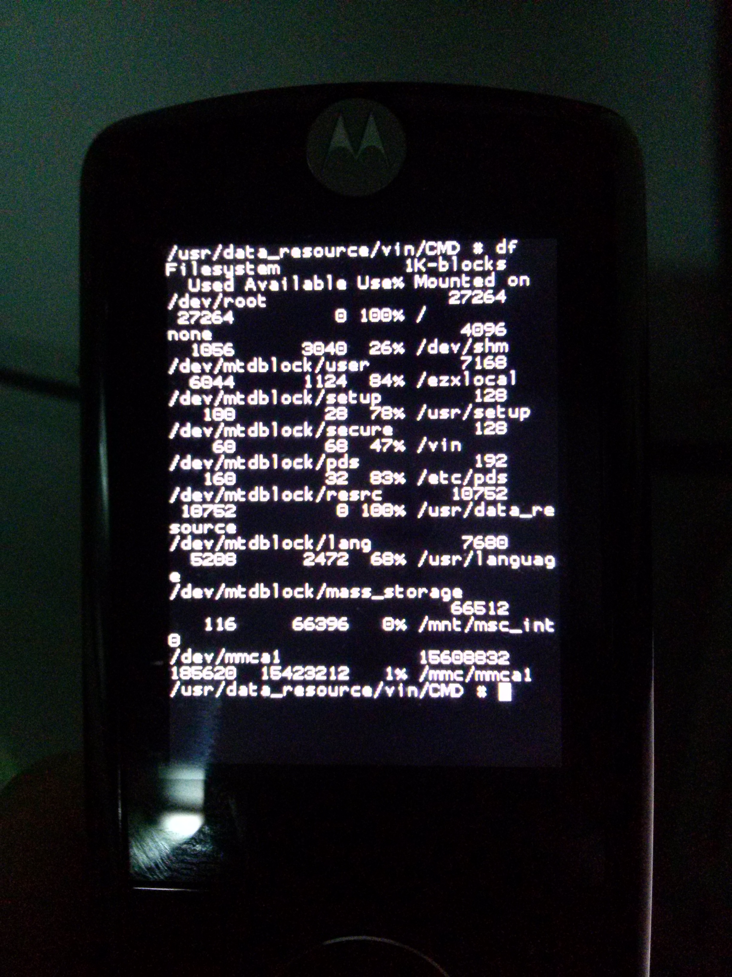

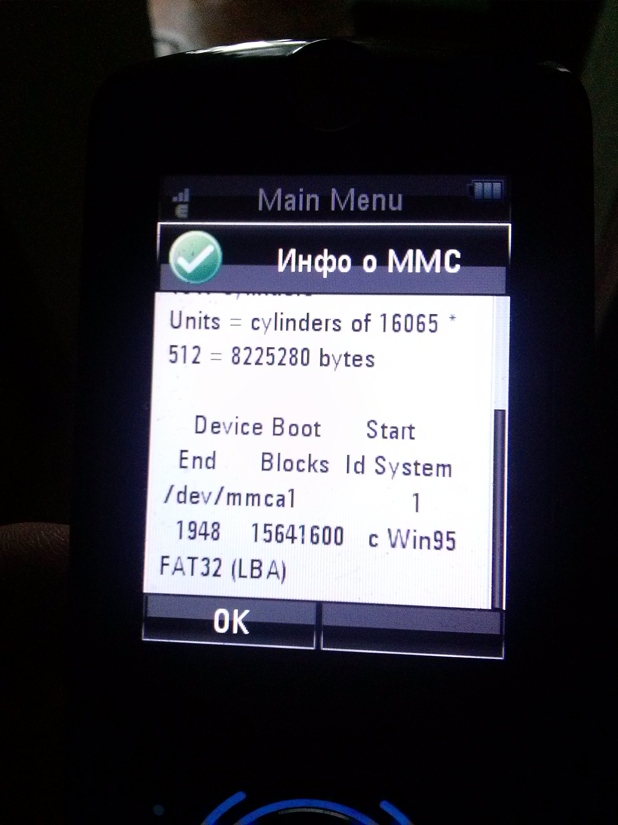

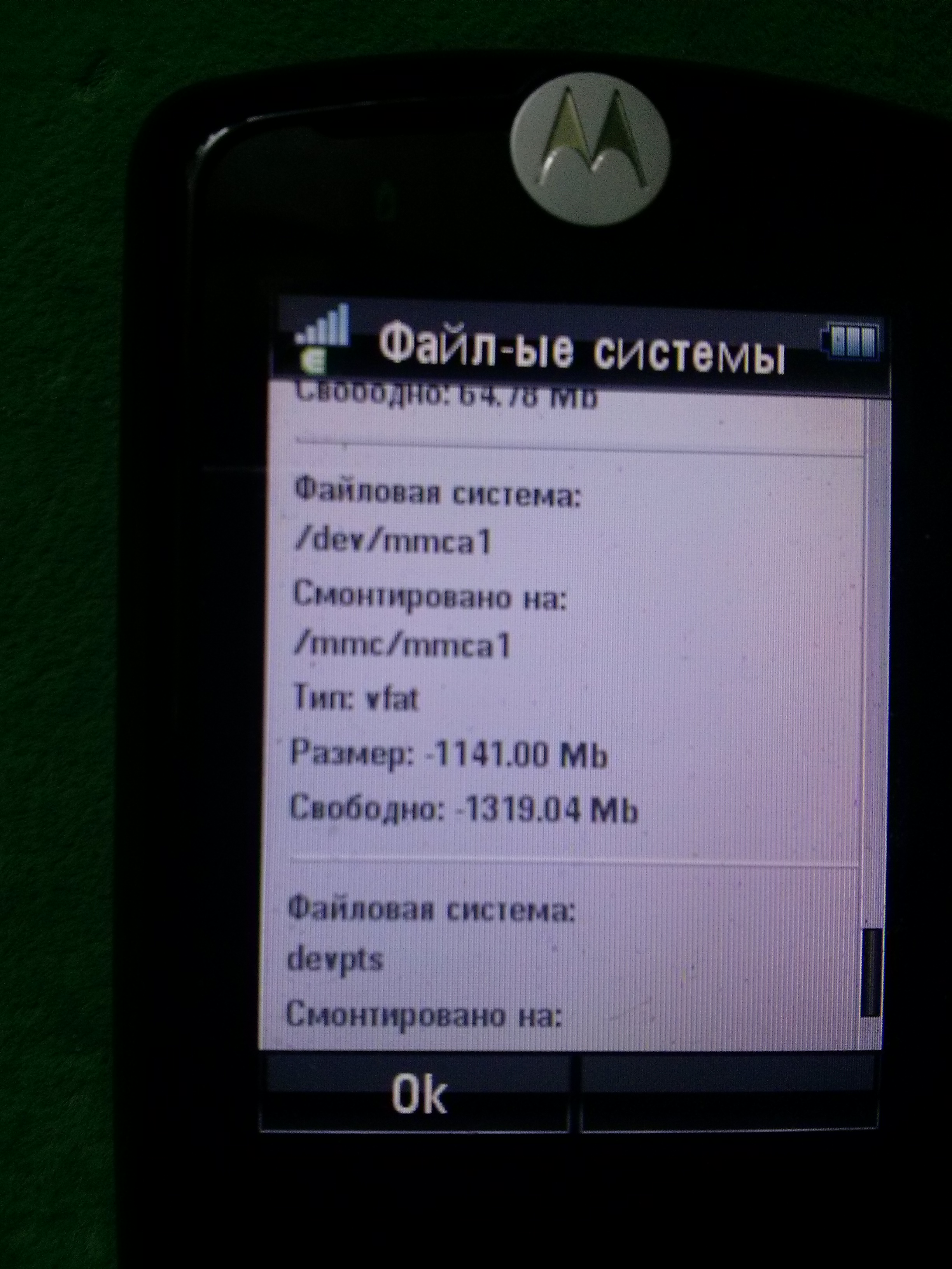

Подключи телефон и введи в браузере ПК это: http://192.168.16.2
Спасибо.
Ну пока не вылетов ничего такого, в общем стабильно вроде как. Кстати с модом для SDHC сколько максимальный объём потянет? Прост думал 128ГБ брать, но это правд уже SDXC вроде.
FTP радует. Ещё раз спасибо.

Цитата(guglovich @ Сегодня, 15:18)
* Кстати с модом для SDHC сколько максимальный объём потянет? Прост думал 128ГБ брать, но это правд уже SDXC вроде.
laugh.gif Бери терабайт сразу.
Ну как ты сам заметил телефон держит SDHC, а SDXC уже может не распознать (хотя я и не уверен).

Флеш-карту приобрел. По-умолчанию рекомендованую схему 2 раздела: хранилище + swap 50 Mb - сделал из меню, хотя зашел потом в File Manager ---> Memory Card: сообщение, что карта не отформатирована, предложил форматировать, сделал. 16 Гб-карту минут 10 форматировал. Отформатировало на 2 Гб. На компе открывалось по крайней мере и раньше (только не уверен, на какой объем раньше форматировало, но точно не 10 мин форматировало). Что-то по итогу намудрил, флешка на компе при подключении не видна:
Прикрепленное изображение Это в zLauncher ---> "Файловые системы". Такой объем видно.
Прикрепленное изображение Тоже с zLaunchera инфа.
Прикрепленное изображение Это первый экран zPartition'а. 178 Мб = 128 Мб (своп с предыд попытки сделать своп + 50 мб (рекомендованый своп - вторая попытка)
Прикрепленное изображение Внимание! zPartition показал минусовой размер в Мб. При том видно, что минусовой общий объем "-1141.00 Мб", а свободно минусовой "-1319.04 Мб". По абсолютному значению видно, что своб.место превышает общее, но учитывая минус, кажется, что это проблема разрядности в определении пространства. Хотя я прошил удачно Patch 532_MHz+microSDHC(cold).sbf
Прикрепленное изображение zSwap говорит о моем свапе в 50 Мб.
swap'ы подключаются как файлы, а не как swap-файловая система, как в основном на UNIX-машинах делают, т.к. в списке монтированных систем типа swap не увидел.
Как с этим всем жить? )

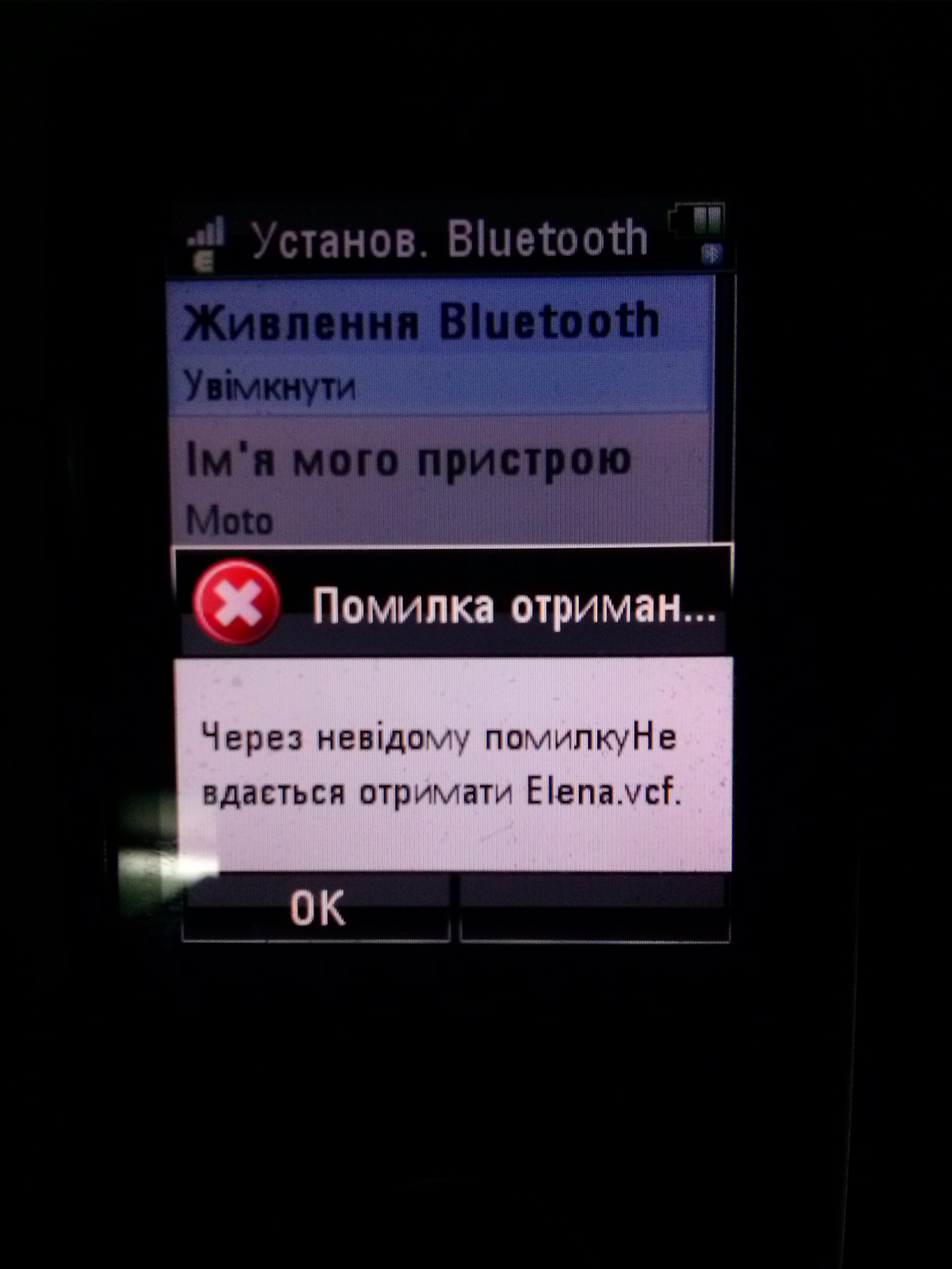

По прежнему по bluetooth не принимает .vcf-визитки и др. файлы. Пишет о неизвестной ошибке.
Какие предположения?

Цитата(Hazz @ Вчера, 13:10)
* Ни одно нативное приложение после установки .pep-пакета с ярлыка в "Нативные приложения" не запустилось. Что не так мог делать?
Так быть не должно. Попробуй еще раз прошить мод целиком (в нем изначально уже стоит патч SDHC), это реально иногда помагает.
Ну и флешку послеэтого еще раз в zPartition форматни рекомендованно.
* swap'ы подключаются как файлы, а не как swap-файловая система
По умолчанию должен быть swap раздел (zPartition же его создает).
* Флеш-карту приобрел. По-умолчанию рекомендованую схему 2 раздела: хранилище + swap 50 Mb - сделал из меню, хотя зашел потом в File Manager ---> Memory Card: сообщение, что карта не отформатирована, предложил форматировать, сделал.
Когда в zPartition выбираешь действие то сначала идет преразбивка разделов флешки, а после автоперезагрузки идет форматирование разделов с выводом сообщения (и тогда также FAT32 форматируется).

* Какие предположения?
Перепрошивка, ходят легенды о флеш-глюке при первой прошивке мода. smile.gif

Я не могу понять диалога zPartition'а: Запустил после перепрошивки его, программа говорит мне о размере флешки, как в посте выше.,я выбираю "по умолчанию: карта + 50 Мб swap", программа предупреждает, что разметит, потом отформатирует после перезагрузки, что потом снова потребует перезагрузку. Я жму "ОК" (или "Далее", что там было) - окошко просто закрывается и всё. Ну, думаю, нет статусбара в процентах, значит просто прошивка любительская, пацаны не парились с интерфейсом, все идет в фоне... Решил подождать - ничего. Перегрузил вручную, думал в авторан записалась команда на форматирование согласно той "призрачной" разметке, что якобы прошла до перезагрузки. Ничего не происходило. Думаю, на верочку 3-ий раз перегружу, т.к. надо было 2 раза. Выждал мин 15, а вдруг в фоне форматирует карту. Перегрузил... Как и раньше показывает минусовой объем, как в фото в посте выше. Файлы свопа лежат старые, т.е. никакого форматирования и не было.
Как пользоваться этим zPartition? Почему нет диалога после предупреждения о форматировании и перезагрузках после?
Листинг-скрин с терминала на телефоне:
Прикрепленное изображение Это с команды $df: Вроде б видно что монтировано, при том что-то ок 16 Гб. Вроде ок...

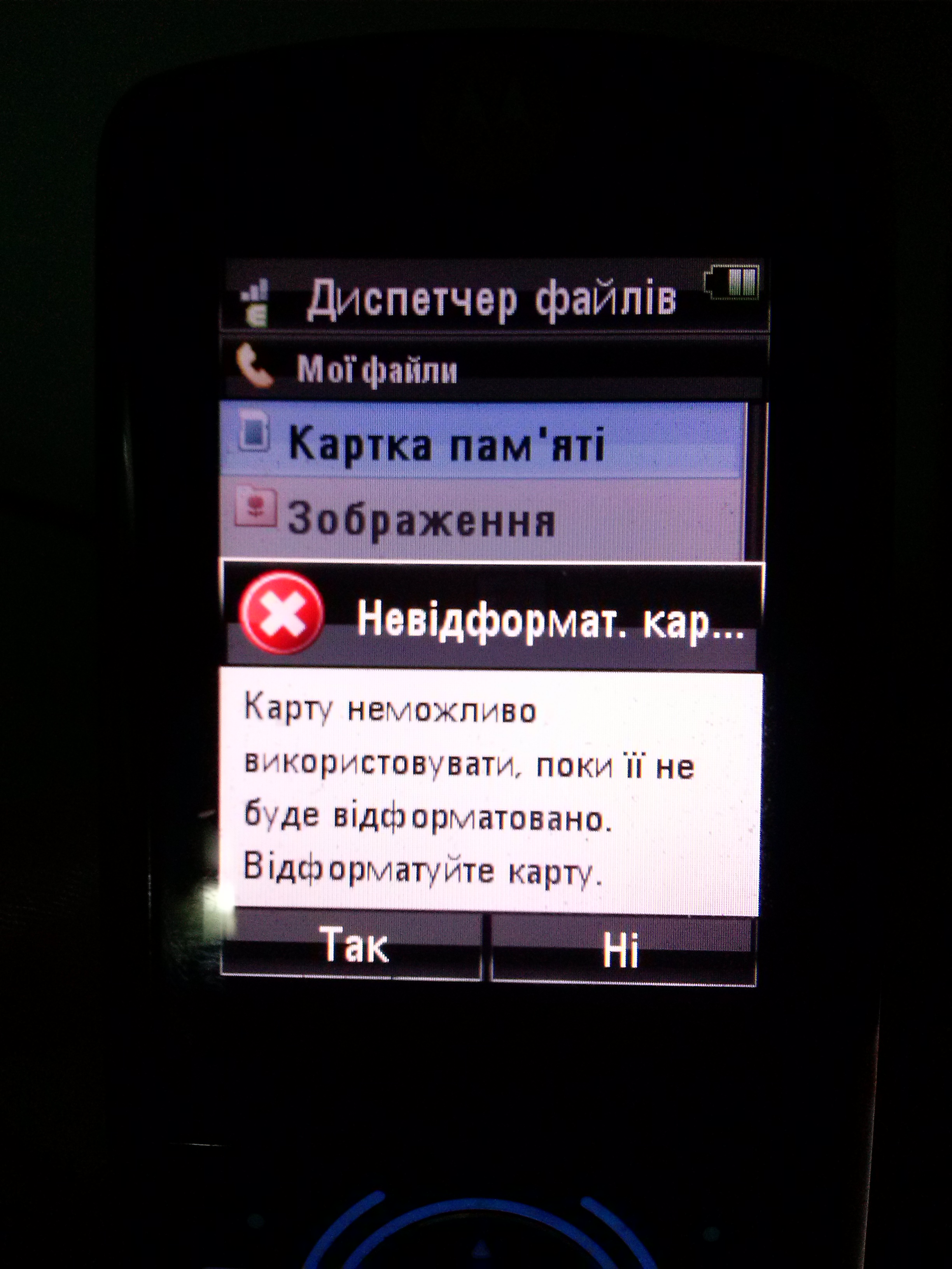

Прикрепленное изображение Такое нам пишет Диспетчер Файлов, при согласии из 16 Гб-ой MicroSD Class 10 старательно сделает 2 Гб. В этот раз не пробовал, но в предыдущем посте описывал это 10-минутное форматирование.
Прикрепленное изображение А это то сообщение после попытки принять визитку по bluetooth (установлено в настройках bluetooth'a "Принимать на карту памяти". Если поставить "В телефон", bluetooth исправно качает до конца. Хотя zLauncher в 2-панельном режиме с ezxlocal на mmca1 скопировал.
Как и в предыдущем посте, zLauncher---> файловые системы показывает минусовой размер в Мб.

Короче говоря, что-то надо понять о работе zPartition'а, и почему у меня такая пляска с картой памяти.

Цитата(Hazz @ Сегодня, 1:03)
* Короче говоря, что-то надо понять о работе zPartition'а, и почему у меня такая пляска с картой памяти.
сообщение 12.1.2015, 11:12
Сообщений: 3 145
Цитата(Hazz @ Сегодня, 6:03)
* Нативные приложения не запустились снова. Quake.pep (967 kb) не заработал, даже когда в PEManager'е временную папку установил на ezxlocal. OpenRedAlert.pep (389 kb) установил, но тоже не запустилось из меню. Heretic.pep (5.2 Mb) и Arkanoid.pep (4.9 Mb) даже не поставились т.к. ezxlocal оказался мал по размеру.
Этим приложениям (играм) нужны SDL-библиотеки. Поставь их сначала.
Разбей флешку компом, раз zPartition глючит. Мануал найдёшь тут: Мануалы ZN5 (общее)
* Как пользоваться этим zPartition? Почему нет диалога после предупреждения о форматировании и перезагрузках после?
