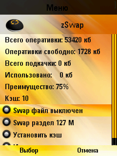

1. Щас с памятью телефона не возможно работать в режиме флешки. Плюсов так больше чем минусов, да и кому нада 50 мб флешка.
2. ext2 в основном предназначен для скинов, потомучто в режиме флешки скины с него не слетают, он быстрее, ну и для приложений которые висят в фоне. Но так как память телефона в jffs 2, то она выполняет туже функцию, поэтому полезность ext2 спорна.
8. А приложения в основном устанавливаются в фат, на флешку, в пакетах уже прописан путь установки.
3. Свап
на флеш памяти телефона вообще отключи! Читай последние строчки шапки темы. Юзай лучше с флешки.
4. Что ты именно хош знать о структуре прошивки на Z6?
Добавлено позже (29.8.2011, 17:57):
А сапа кому скоко нада, кому 50 мб хватает, а кому и 120 мб нада для тяжолых игр.
Я думаю еще тут решает размер флехи. У меня на 8гиг стоит 130 мб свапа.

а как можно выставить свап на флешку? или сначала разбить её на разделы? а слепить назад если что можно? я имею введу прогу что ты написал для резки на разделы?
VINRARUS
сообщение 29.8.2011, 15:35
Термоядерный
Сообщений: 3 496
Регистрация: 12.12.2009
Из: Чорнобиль
Пользователь №: 211 044
Рейтинг: 1211
Claus398,
да, разбивкой на разделы и меняется размер свапа на флешке.
Да, можна потом обратно сделать токо 1 раздел.

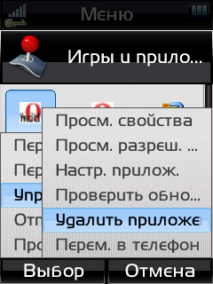

сообщение 31.8.2011, 18:53
кстати телефон что то стал подтормаживать, может из за того что свап отключен. сегодня попробую флешку разбить на разделы, и сделать свап на флеху и проверить как будет тел работать.
Добавлено позже (31.8.2011, 22:06):
VINRARUS,
ахахаха. ты реально меня повеселил. ходите удалить? точно? вы уверены? может подумаете?)
а потом ещё: внимание обноружены пряники, идет форматирование карманов, это вообще был смех)

что то свап не работает на флешке( что делать?
Добавлено позже (31.8.2011, 22:34):
в первом пункте только свап для телефона, если её включить то работает, но хотелось бы что б на флешке работало.
Сообщение отредактировал Claus398 - 31.8.2011, 21:33

Цитата(Claus398 @ 31.8.2011, 21:53) *
VINRARUS,
а меня повеселил и даже озадачил пункт меню "жуй банан!" в Конфигураторе PE, дже скрытый смысл искал)), раздумывал, ставить галку или нет)

Claus398,
очень странно!
Прога показывает что свап раздел есть, но чото он не подключается...
Попробуй выполни в телнете это, если свап 2й:
mount /dev/mmc/blk0/part2 none swap sw,pri=10 0 0
mknod /dev/mmca2 b 243 2
mkswap /dev/mmc/blk0/part2
swapon /dev/mmc/blk0/part2
Добавлено позже (1.9.2011, 10:57):
В новой версии я изменю механизм подключения свапа, и не должно быть проблем.

а у меня пункта меню "управление" для иконок явы нет((
( только "переместить, "пересортировать", "свойства" и "выход"((

Прикрепленное изображение у всех что эсть

проболема в том, что у меня этого стандартного меню не было, а было меню как для нативных прог
перешился, снова PE 4 beta, посмотрим что будет сейчас
