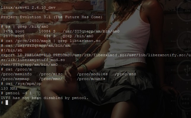

Ну если в файле АМ прописать:
#!/bin/sh
export LD_PRELOAD=$LD_PRELOAD:/usr/lib/libezximtd.so:/usr/lib/libezxnotify.so:/usr/lib/libezxmystuff_mod.so
/usr/SYSqtapp/am/bin/am0
то чото частота постоянно на 532 висит и неснижается изза того што неподгружена libtaskman.so, почему-незнаю.
Но зато теперь когда после гуя выполнить pmtool -d 1 то все отлично работает, и телефон нетормозит.
Короче упаковал ето все в 36 и 52 кг и прошылся-работает харашо и безглючно!
ПС: если в АМ вместо libezxmystuff_mod.so прописать libtaskman.so, то процесор работает как обычно, но зато по красной кнопе невыходит из прог, а если оба прописать-то вообще не то не то нармально неработает.
Хоть убей, но эта библиотека никак не влияется на работу apmd. Поэтому повторюсь - ты накосячил где-то в другом месте.

Тоже так думал, но обычный но гуй моунт АМ файла из измененной libtaskman.so на libezxmystuff_mod.so недает процесору понижаться, нужно выполнять pmtool -d 1. pardon.gif

Делай выводы.

При интегрированом патче штобы тел неглючил (no_bug_player), из плюсов: програмы свертаются в фон и не закриваются при нажатии красной кнопки, а из минусов: некоторые стандартные проги (например "калькулятор") незакриваются по красной кнопке, а другие (например "Настройки телефона") при нажатии красной кнопки уходят в фон, и неоткрываются потом из меню, а сначала нада убить прогу вфоне. huh1.gif
Знач думал как с этим бороться, понял што ето изза подгруженой либы libtaskman.so, но онаже и отвечает за роботу в фоне. Знач общей для всех процесов установкой тут необойтись, нужно штобы все проги запускались с этой либой, а системные без нее. Это можна реализовать если запускать системные проги через скрипты котрые бы уберали подгрузку libtaskman.so.
Написал в другой теме вопрос, жду ответа, правда у меня есть один вариант, но он мне неочень нравиться.
