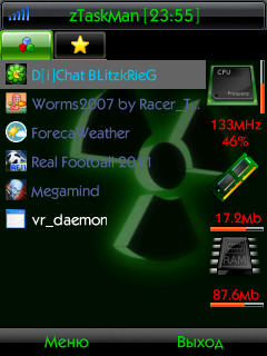

  • интегрирован zLauncher, zTextViewer, CMD и zJavaAdapter, добавлен zTaskMan немного модифицированный

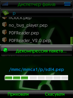

  • псевдопрогресс-бар распаковки РЕР с указанием размера и пути к пакету

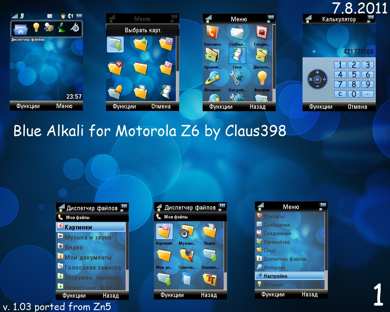

  • оставлен только 1 скин, модификация алкали - Blue alkali в 3х вариантах (спасибо Claus398у)

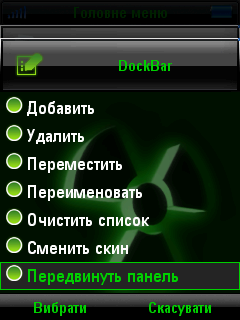

  • наконец-то реализована настройка DockBar (удаление, перемещение, изменение имени, восстановление стандартных параметров, удаление всех кнопок), теперь после изменений докбар обновляется, добавлять кнопку нужно через РЕМ

  • возобновление процесса vr_daemon при вылете АМ (демон который запускает таскмен)

Постарался сделать данную версию стабильной и без больших недостатков.
pardon.gif Ну, разве что, надо выполнить /usr/language/vin/zTaskMan/runzTaskMan для настройки встроенного таскмена, а то что то конфиг его не скопировался при установке мода.
Стоит обратить внимание на новые программы и утилиты в папках "Настройки РЕ" и "Мультимедиа".
Также, кого тошнит от системных звуков, вот стандартные Project Evolution Packages
Ну и не стоит бояться нового скина вместо алкали, ведь если присмотреться - это тот же алкали, только с более темными фонами. Также есть 3 модификации этого скина: черные шрифты, белые шрифты, шрифты в точности как в алкали, скин меняем в темах. Ну уж если привыкнуть к нему так и не получится, всегда можно поставить стандартный алкали, позднее выложу. smile.gif
Кстати спасибо Claus398'у за переделанный иконрез алкали, ну и черные шрифты.
Для поклонников ява игр: теперь игры можно адаптировать сразу после установки, выбрав это в меню мультиявы (настройки не менять в адаптере, то есть способ сохранения), также я пропатчил немного ява адаптер, теперь он сразу в ФМ находится, в папке с нужной явой.
Удалось ускорить не только скрипт мультиявы, но и все системные скрипты, и стандартный плеер, теперь большинство скриптов работают не медленнее натива dribble.gif
Теперь фото и видеокамера не вылетают.
Также я значительно улучшил режим, который на подобие как в винде "безопасный режим", но называется "аварийный режим" (в линуксе по другому не бывает laugh.gif ). Для его включения нужно: включить телефон, подождать до включения подсветки клавиатуры (видно еще бутлого), вынуть батарею, еще раз включить телефон и подождать до включения подсветки клавиатуры, вынуть батарею, и на третий раз уже включить телефон до конца (будет показано сообщение).
При этом режиме авторан отключен, тема стандартная, шрифт стандартный, системные настройки стандартные, юсб режим "модем и тулс", меню стандартное.
Сделано это на тот случай, если кто то запорет систему, что она не будет грузится дальше Хелоумото, то чтобы мог исправить что натворил.

В настройках докбара теперь после изменений докбар обновляется.

Эм. . . скин клауса в основе я так понимаю? Девайс у сестры в пользовании,живет в другом городе,так что прошиться не могу! Выложите скринов,глянуть охота,их и в шапку поднять можно,лишним не будет! wink.gif
сообщение 19.9.2011, 20:07
Цитата(-MOTOR- @ Сегодня, 17:38)
* Эм. . . скин клауса в основе я так понимаю?
да, а что? могу выложить теперь скин моей версии, винрарус его немного подкорректировал, в основном это цвета, и некоторые иконки.
Скины для Linux\P2k, By Claus398
Сообщение отредактировал Claus398 - 19.9.2011, 20:27
-MOTOR-
сообщение 19.9.2011, 20:54
Сообщений: 1 321
Регистрация: 30.11.2009
Пользователь №: 210 483
Модель телефона: В подписи
Прошивка: В подписи
Рейтинг: 567
Claus398, угу,скин был подогнан под прошу,сделан более веселым и в то же время остался стандартным,если он безглючный и быстрый,то гуд! smile.gif
сообщение 19.9.2011, 21:27
Цитата(-MOTOR- @ Сегодня, 21:54)
* если он безглючный и быстрый,то гуд!
он максимально ужат по весу, иконрес весит 2.5 метра против 20 что был изначально.
