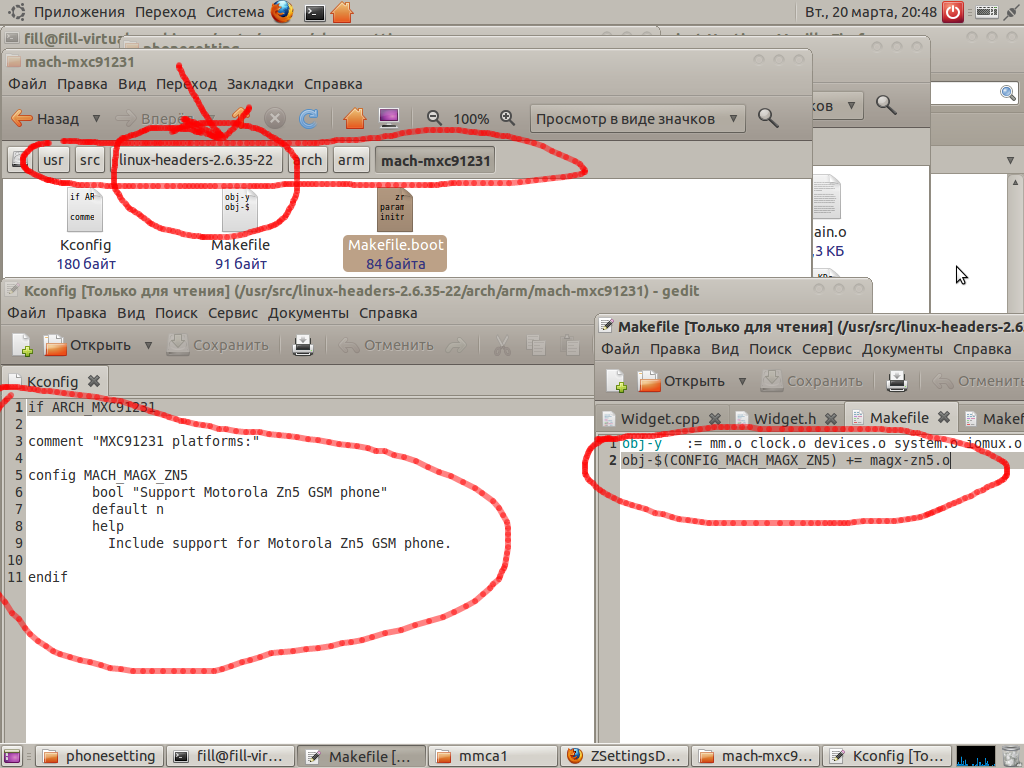

Случайно обнаружил в своей 10убунте , в исходниках ядра пункты для компиляциии под Zn5, неужели и вправду, если соберу ядро оттудова, тел стартонет.
EXL: Эм, что? Откуда в сорцах ядра убунты "пункты для компиляциии под Zn5"? Или вы что-то другое хотели сказать? Формулируйте свою мысль точнее пожалуйста
Добавлено позже (20.3.2012, 18:46):
Мысль вроди сформулирована правильно, сам удивлен этим пунктам, щас скрины поделаю.
Думаю для начало такого скрина хватит.
Сообщение отредактировал fill.sa - 20.3.2012, 18:51

Я это ещё раньше заметил в ядра Android'a. Судя по файлам исходников это делал dimichxp (если не ошибаюсь). Зачем - спрашивайте у него)
