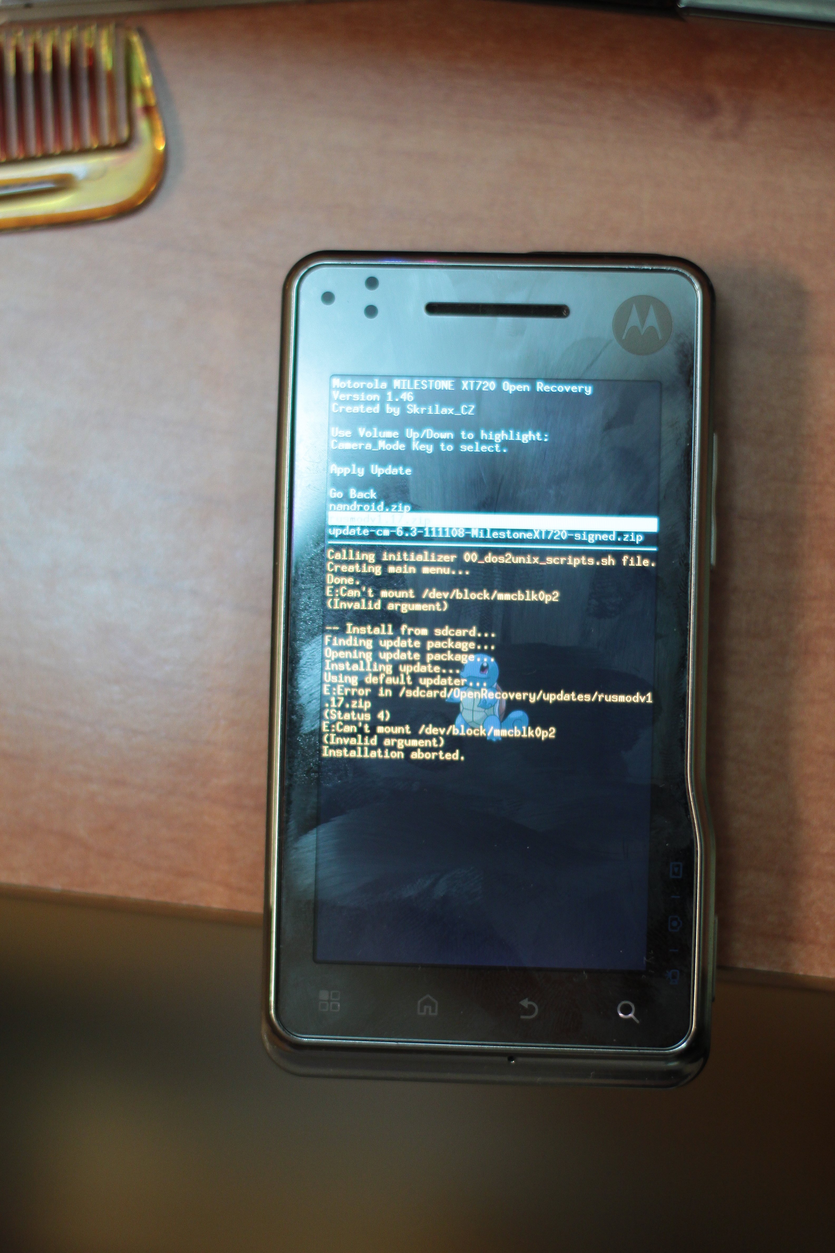

Сможет кто-нибудь подсказать что за беда(((
спасиб)
Сообщение отредактировал BALU - 18.9.2011, 19:15

Рейтинг: 130
Нет ext2(3,4) раздела на флешке.
Vov4ikSAM
сообщение 18.9.2011, 18:06
Сообщений: 84
Регистрация: 10.1.2011
Пользователь №: 222 562
Модель телефона: E398>Z3>E8>Milestone
Прошивка: 2.1
...хм..а как я до этого поставил мод 1.13. хотел обновить его.
Раздела да, нет.
Стоп. Как нет. Несть. и проги перенес на раздел.
