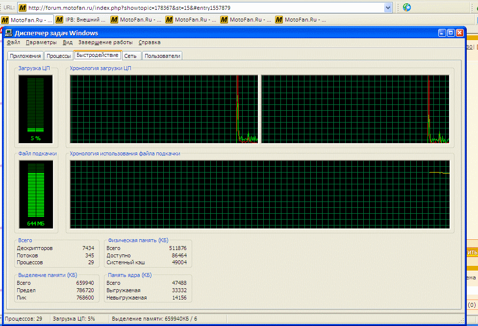

На 4 фаероксе всё ок проц загружен всего на 3-5%
сообщение 23.12.2010, 18:30
убрал Новый Год - проверьте
сообщение 23.12.2010, 18:47
Osta,
оно

сообщение 24.12.2010, 15:53
заменил
reolad
сообщение 24.12.2010, 17:47
Mотозависимый^^
Сообщений: 1 187
Регистрация: 21.4.2008
Из: Украина, Харьков
Пользователь №: 170 177
Рейтинг: 795
