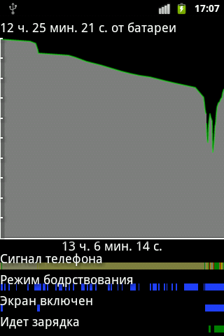

Говорят не работают 3D игры, но у меня работает и NFS и Angry burds.
Не знаю ка закинуть скрины, если модератор мне поможет - добавлю=)
Давай Я их на Radikal залью ...

Сегодня ещё скину скрины, там все будет видно=)
Сегодня вечером постараюсь сделать обзор доступных прошивок и описание
Добавлено позже (15.1.2011, 12:06):
Скриншоты:
Прикрепленное изображение Прикрепленное изображение Прикрепленное изображение Прикрепленное изображение Прикрепленное изображение Прикрепленное изображение Прикрепленное изображение Прикрепленное изображение Прикрепленное изображение Прикрепленное изображение Прикрепленное изображение Прикрепленное изображение Прикрепленное изображение Прикрепленное изображение

Сделал тест квадрантом(3 раза прогнал) - среднее показание 920.
