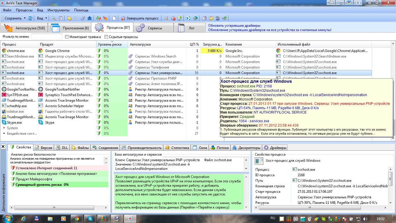

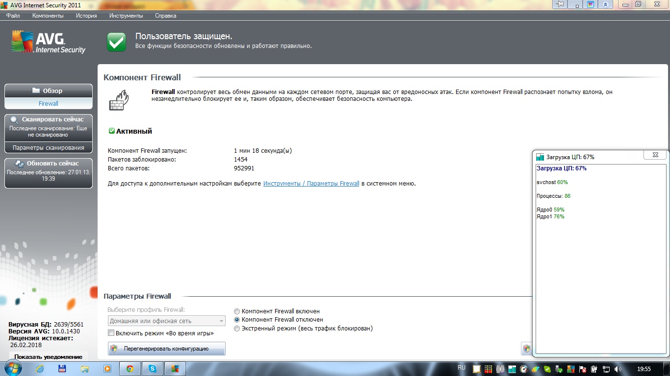

Из моего опыта работы с программой Connectify:
1. Антивир стоит AVG и поэтому приходится постоянно отключать Firewall (перерыл весь интернет, решения не нашел);
2. Программа запускает хост-процесс и грузит центральный процессор процентов на 60, работать на компе не возможно.
Пока сносить не собираюсь, но пользуюсь редко, по необходимости (использую для телефона). Запускаю программу работаю с телефоном, в это время на ноуте(Samsung R528) работать не возможно, тормозит прилично, потом выхожу с программы и приходиться убивать хост-процесс - очень не удобно.
