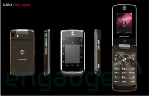

Из тех что официально засветились и получилось найти, да 4. Хотя если быть точнее то 3, ибо эти как один считаются I876/I877 .
Вот тут в шапке в разделе зевсев они перечислены.
MotoMAGX (LJ) которого вы не знали, обобщенная тема
К слову, еще раз напомню, что i9 (MotoMAGX) изначально часто упоминался как Motorola i890 CABO, но после вероятно сменили название на i9.
