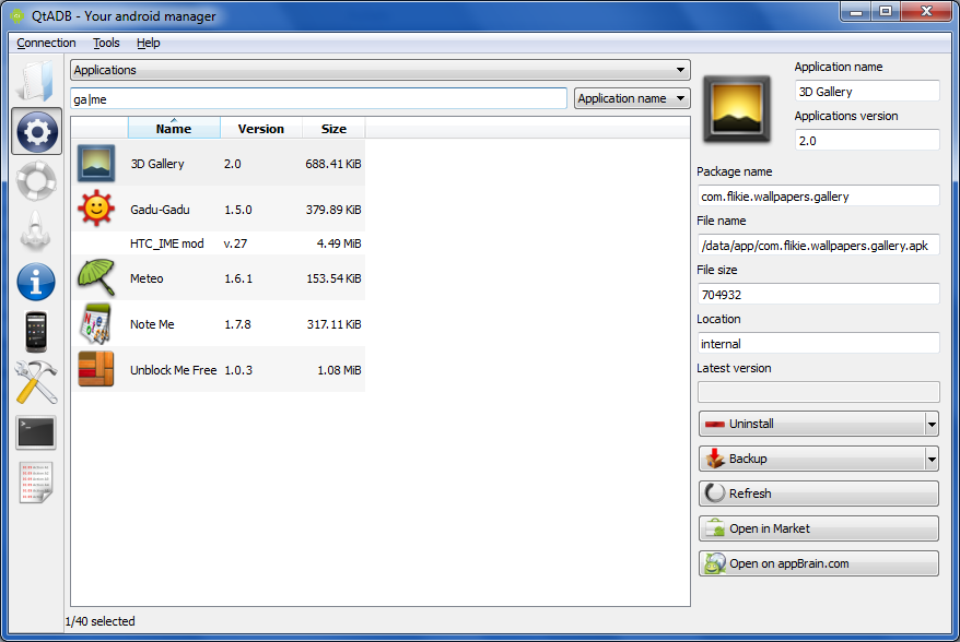

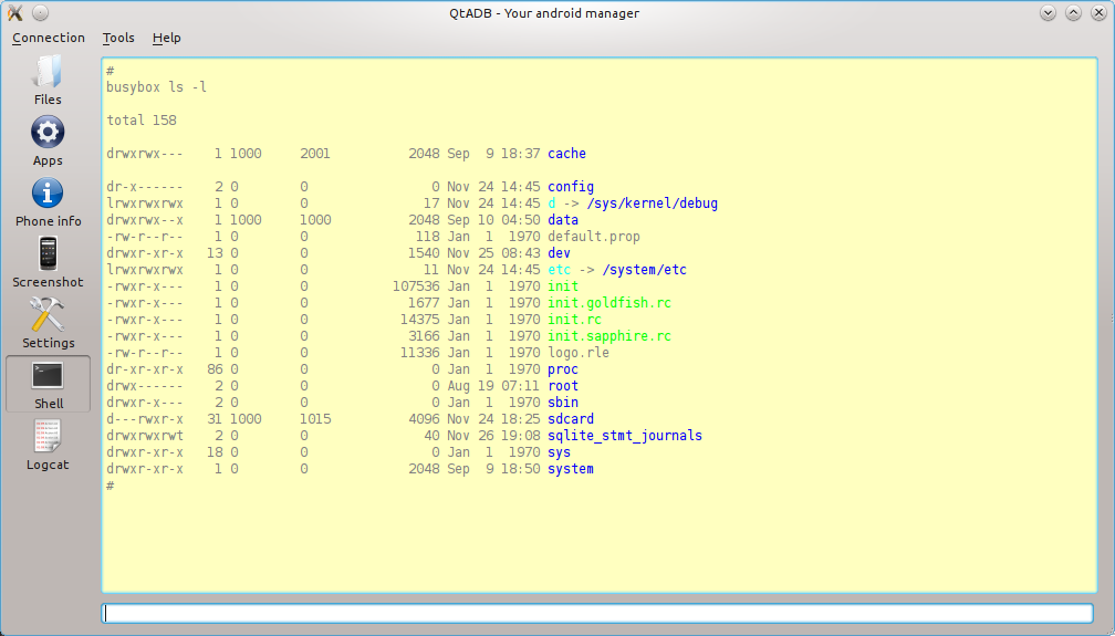

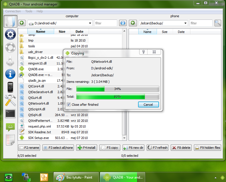

GUI для ADB: QtADB
Описание:
QtADB - програма для ПК, предназначена для управления вашим смартфоном через ПК.
Возможности программы впечатляют, это файловый менеджер, работа со скриншотами,менеджер приложений, манипуляции с прошивками и др.
Программа поддерживает популярные ОС.
ps.gif Когда QtADB будет искать adb и aapt, укажите путь к windows_binaries в папке с программой ...
Скачать: QtADB_with_windows_binaries.zip ( 11.89 мегабайт )
Для работы с SMS, нужен клиент, установленный в телефон: qtadb.apk ( 23.75 килобайт )
Homepage: http://qtadb.wordpress.com/

QtADB
Описание:

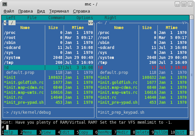

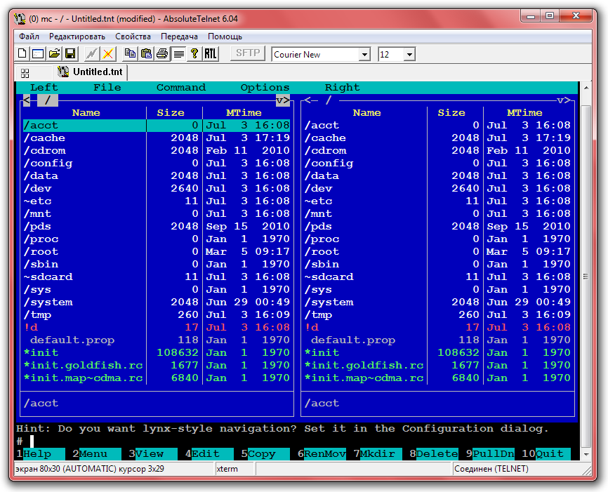

Midnight Commander
Распаковываем sdcard_mc.zip в корень карты памяти, а xbin_mc.tar.gz в /system/xbin, выставляем права (rwx r-x r-x), запускаем от root'а ...
В Linux пашет через adb, но в Windows придется работать через Telnet-клиент (telnet-сервер поднимаем на телефоне через эмулятор терминала: busybox telnetd -l /system/bin/sh -F) ...
Советую не использовать стандартный telnet-клиент Windows (не поддерживает псевдографику), а также: пользуйтесь мышкой (кнопки-курсоры иногда вызывают вылет mc) !!!
ps.gif На всякий случай прикладываю бинарники busybox и wget (busybox'овский встроенный wget что-то не пашет) ...
