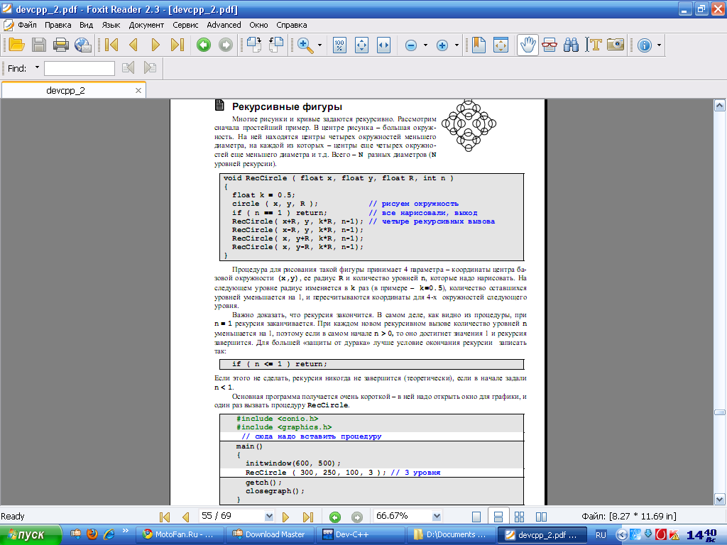

Вопросик такой!
Есть процедура:
void RecCircle (float x, float y, float R, int n)
float k=0.5;
circle (x, y, R);
if (n==1) return;
RecCircle (x+R; y, k*R, n-1);
RecCircle (x-R; y, k*R, n-1);
RecCircle (x; y+R, k*R, n-1);
RecCircle (x; y-R, k*R, n-1);
И сама программа:
#include <conio.h>
#include <graphics.h>
// Сюда надо вставить процедуру
main ()
initwindow (600, 500);
RecCircle (300, 250, 100, 3);
getch ();
closegraph();
Что то не получается их соединить...

сообщение 20.2.2011, 11:24
Сообщений: 3 145
#include <conio.h>
void RecCircle (float x, float y, float R, int n) {
    float k=0.5;
    circle (x, y, R);
    if (n==1) return;
    RecCircle (x+R, y, k*R, n-1);
    RecCircle (x-R, y, k*R, n-1);
    RecCircle (x, y+R, k*R, n-1);
    RecCircle (x, y-R, k*R, n-1);
int main () {
    getch ();
    closegraph();
Не благодари.
Ну а если серьёзно, дай больше информации, ошибка при компиляции или что?
Сообщение отредактировал EXL - 20.2.2011, 12:57
Так не работает, ошибка при компиляции в этой строке: circle (x, y, R);
Вообще, надо создать рекурсивные фигуры. Вот фото:
Сообщение отредактировал igoripp - 20.2.2011, 11:45

Цитата(igoripp @ Сегодня, 13:07)
* RecCircle (x+R; y, k*R, n-1);
первое что увидел : аргументы функции никогда не разделялись точкой с запятой. А компилятор явно ошибки на эту строку может и не выдать...
Добавлено позже (20.2.2011, 14:53):
вот такой вариант впринципе должен отработать...
#include <conio.h>
    float k=0.5;
    circle (x, y, R);
    if (n==1) return;
int main () {
    getch ();
    closegraph();
сообщение 20.2.2011, 12:54
Сообщений: 3 145
Смотри на свой же скрин, ты списал с ошибками
Сообщение отредактировал EXL - 20.2.2011, 12:55

О!!! Ппц я целый час тупил... Спасибо за помощь, будут еще вопросы, сюда черкать буду)
