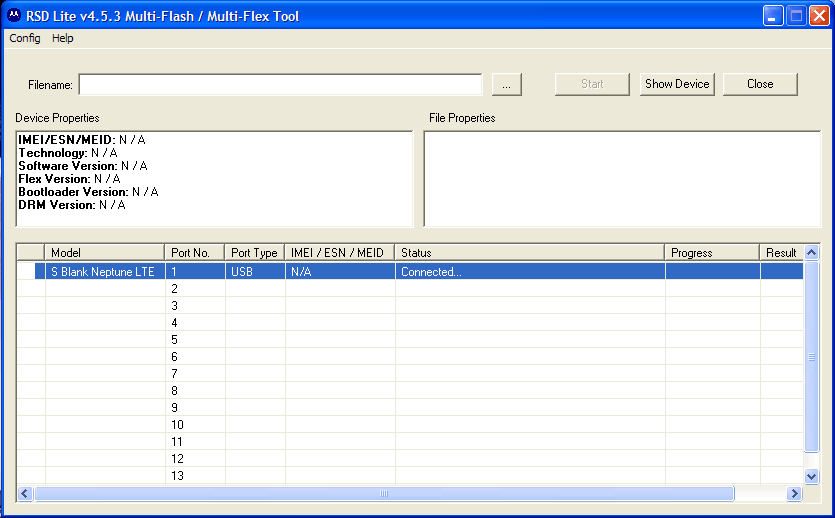

Принесли ко мне телефон E1 без признаков жизни. Зарядил акб жабой подкинул к компу RSD Lite 4.9 увидел как S Blank Neptun LTE
IMEI/ESN/MEID: N / A
Technology: N / A
Software Version: N / A
Flex Version: N / A
Bootloader Version: N / A
DRM Version: N / A.
Соответственно шиться не хочет ничем и никак.
FB3: Запись загрузчика...
Ошибка!
Выполнение команды JUMP...
Успешно.
и успешно зависает.
Замыкание 4 и 5 контакта приводит к тому что при подключении тело вообще не определяеться пока не нажмешь красную и все равно S Blank Neptun LTE.
Чего делать то?

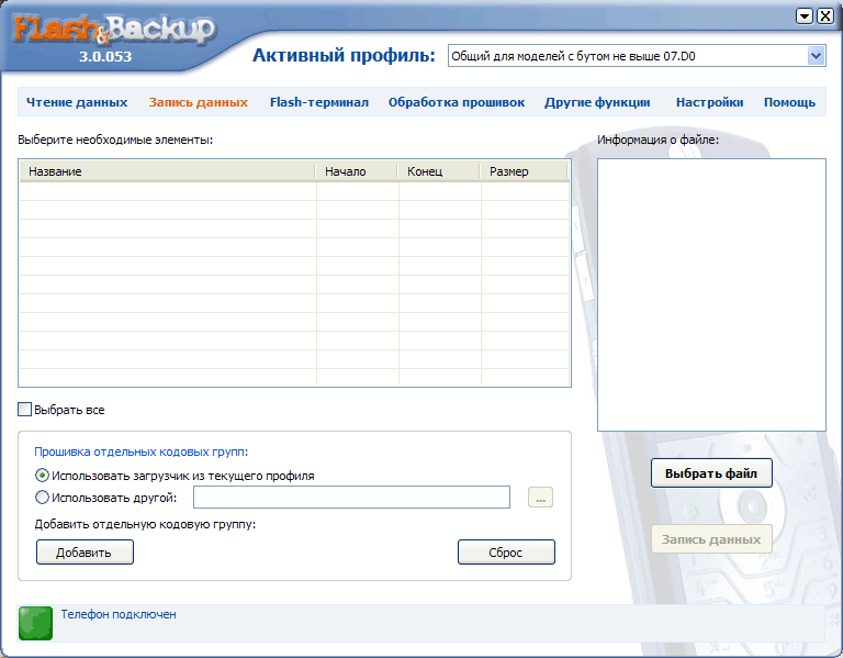

а вот у меня напрмер вот такое, уже два тела так лежит, я их подключаю к компу и вот такое делаетсяПрикрепленное изображение Прикрепленное изображение
Добавлено позже (6.1.2011, 3:21):
Делаю ТП замыкая 2 контакта и сразу же кидаю миниюсб, оно у меня с зарядкой, тоесть батарея не участвует, но толку ноль, ни один из телефонов не заводится. комбинация * и # и вставка батареи не помогает, пробывал 50 раз. первый тел сам по себе сдох, по ходу прошивка полетела, а вот второй умер прямо во время заливки родного бекапа(фулл 32) на стирании памяти выдало ошибку и тел больше я не сумел завести, хотя до этого активно им пользовался. и еще интересный факт, когда я подсоединяю юсб к телефону который лежит без батареи и сразу же моментально комп дает сигнал что подключено устройство, хотя должно пройти пару секунд пока тел включится и покажет что зарядка невозможна, т.к. он без батареи. как будто телефон находится в активном состоянии лежа без батареи и юсб.
Добавлено позже (6.1.2011, 3:24):
Помогите поднять телефоны. с меня благодарность в репууацию
