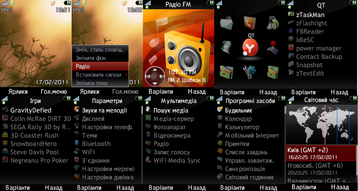

Ant-ON, выложи пожалуйста скриншоты со своего мода!

Добавлено позже (17.2.2011, 16:36):
The Friend, вотПрикрепленное изображение
