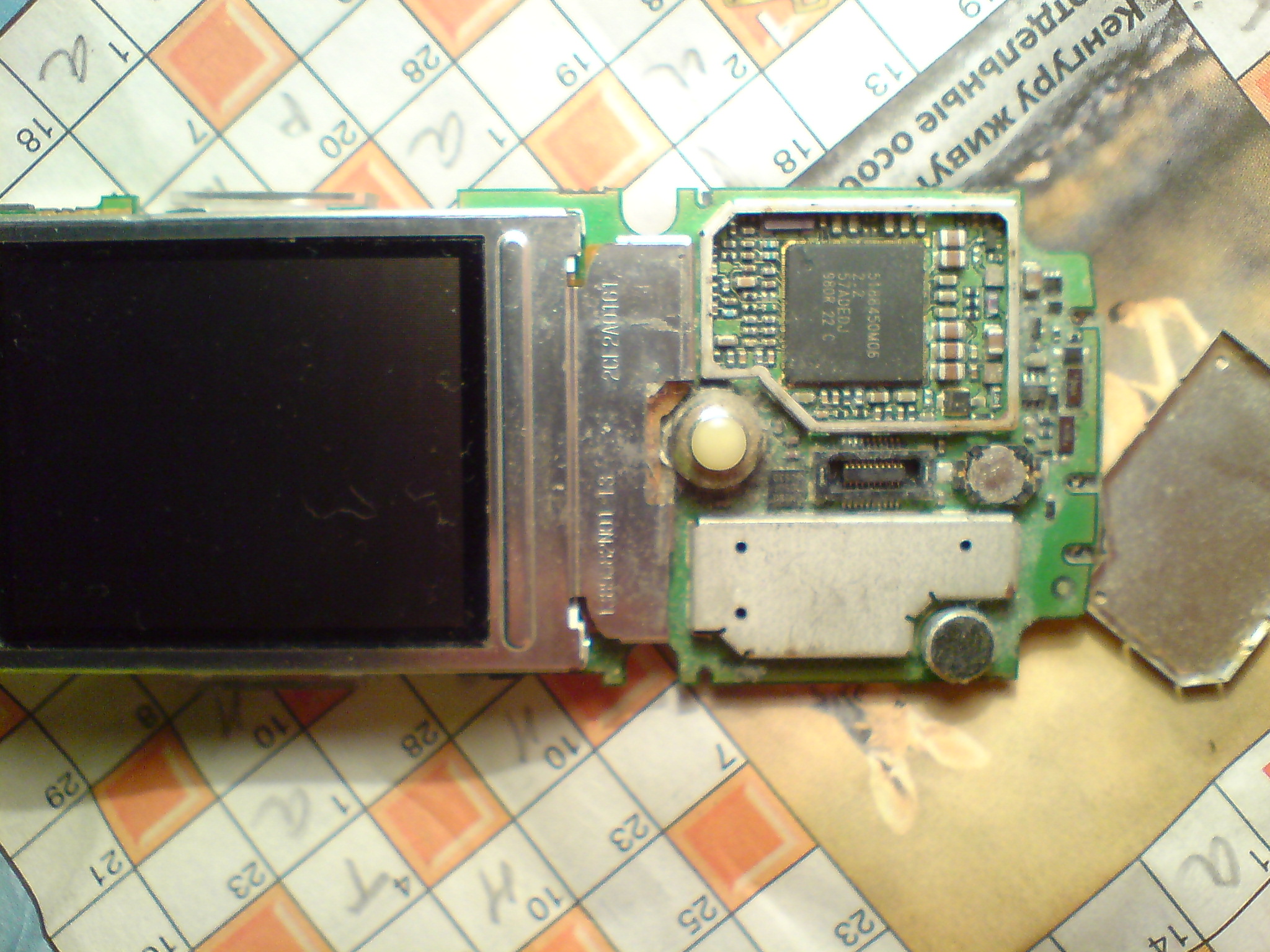

телефон когда включается сразу после заливки бекапа и просит симку, то батарея полностью красная и мигает. То есть телефон думает что батарея полностью севшая? (Вспомните индикацию на непрошитом е 398 ) но я замерял, батарея не полностью севшая, 3,62 вольт...
как прозвонить цепи питания телефона на плате и заче вообще дополнительные 2 средние клемы на аккумуляторе?
на фото микросхема в отсеке с открытой крышкой- контроллер питания

igorrius
Первое,что бросается в глаза-индикатор.Он у тебя утопленник и причём хороший.И плата не очень в адакватном состоянии(много пыли/грязи).Для начала искупай плату и клавиатурный модуль в ванночке(или в какой-то ёмкости) спец. жидкостью либо спиртом(96%).После этого пробуй включить-Удачи!

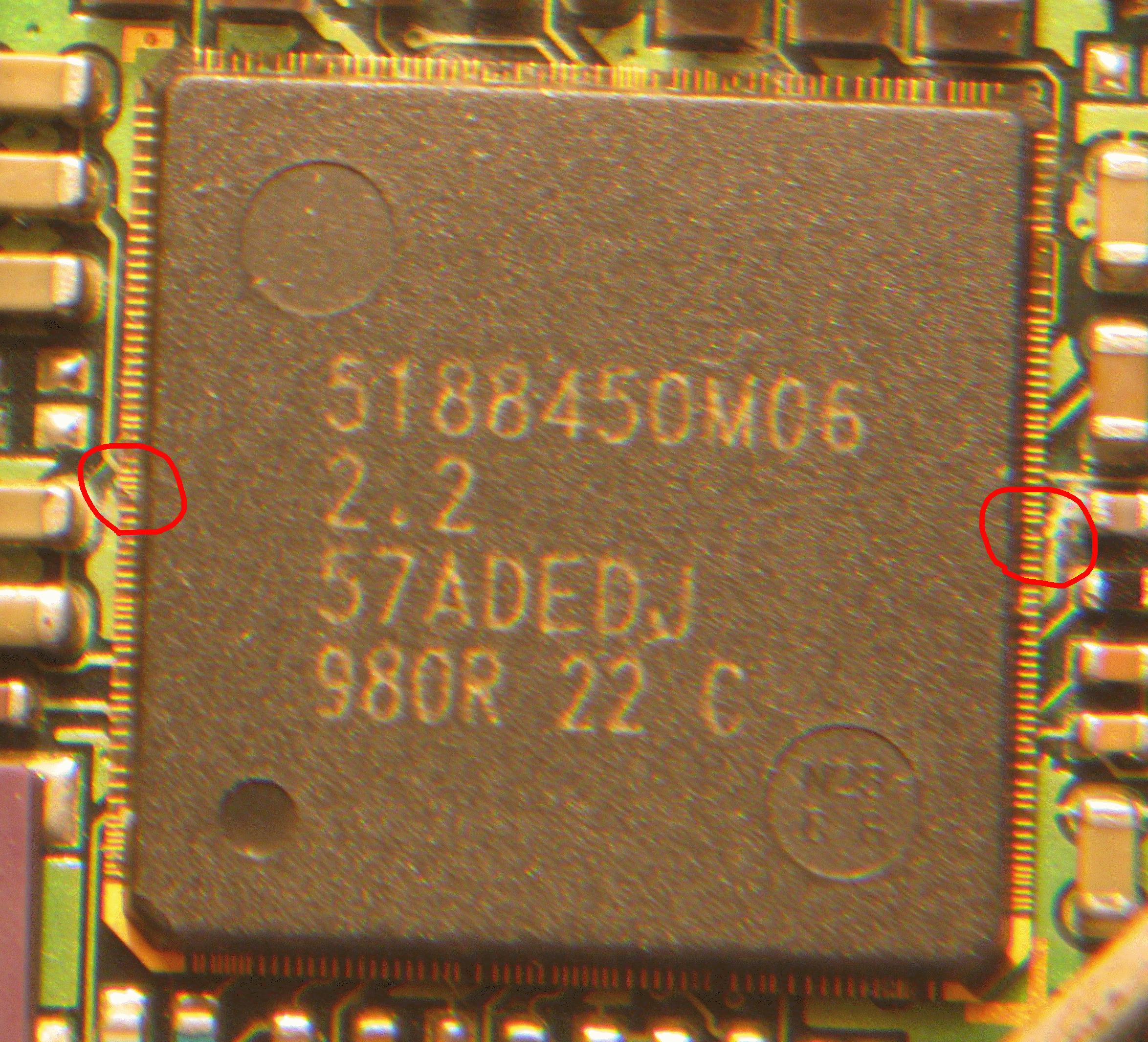

посмотрите пожалуйста фото, мне кажется у контроллера питания поотгнывали "ноги ".
или эти мелкие металлические полосочки по периметру микросхемы - это не контакты микросхемы?
Сообщение отредактировал igorrius - 23.1.2011, 14:03
сообщение 23.1.2011, 14:16
Модель телефона: 90-60-90
нет Это внешние выводы основные под низом они же "BGA"
igorrius
сообщение 23.1.2011, 15:27
Сообщений: 306
Регистрация: 27.10.2005
Из: Киев
Пользователь №: 56 062
Прошивка: 49r
Рейтинг: 21
а ничего, что многие из этих внешних выводов оборваны? Это видно, если пройтись по периметру и посмотрев на фото их состояние
сообщение 23.1.2011, 17:49
Это дублирующие выводы ни чего страшного

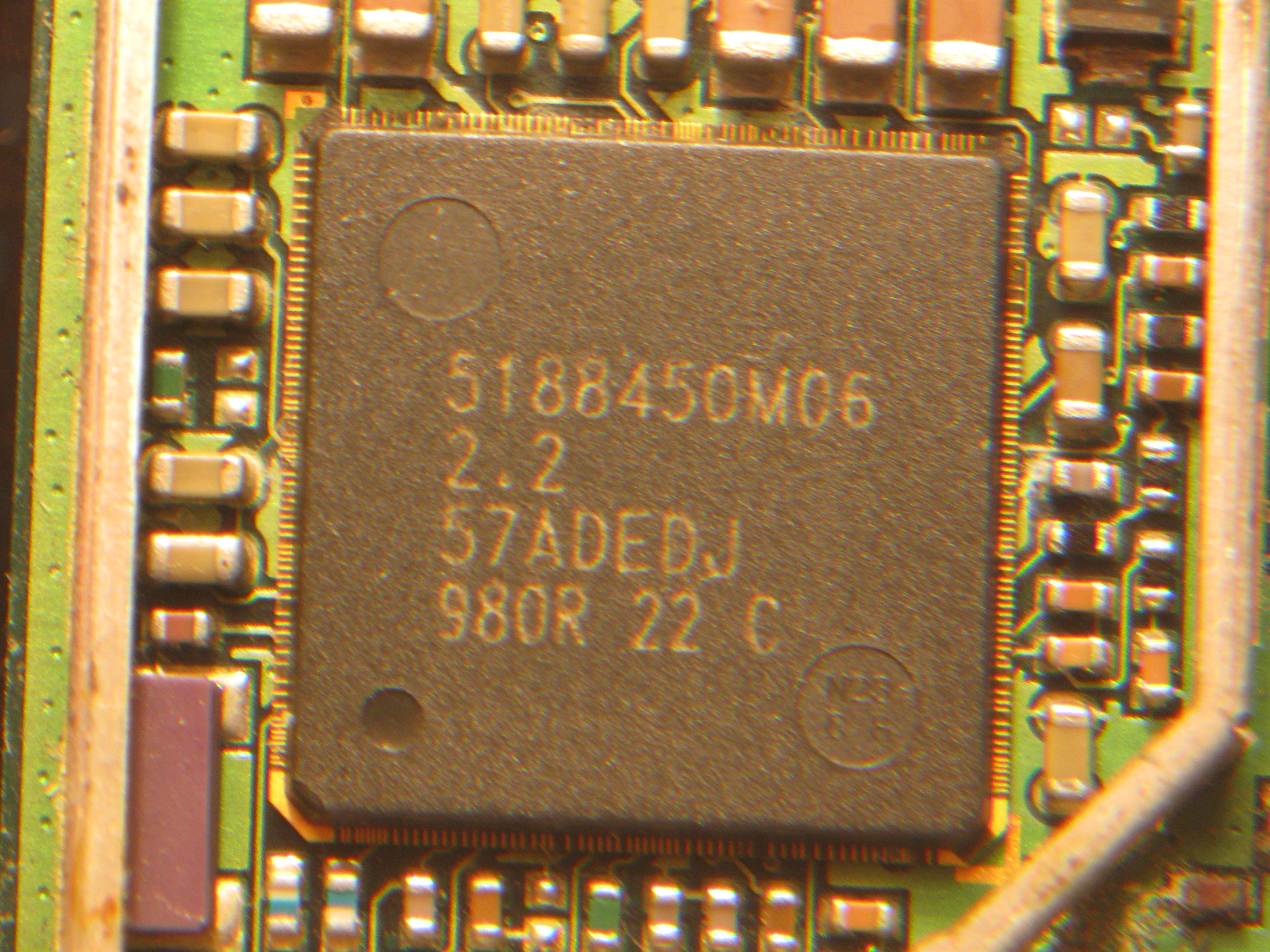

igorrius
сообщение 23.1.2011, 20:44
Сообщений: 306
Из: Киев
Прошивка: 49r
Рейтинг: 21
я просмотрел еще раз внимательно фото, и по левой стороне увидел место, где ,как мне кажется, произошло замыкание этих дублирующих контактов. Я как раз тер ватой вдоль периметра , наверное произошло замыкание. А то раньше телефон хоть на зарядку реагировал, а после " протирания " даже на зарядку не реагирует. Наверное надо разобрать телефон, взять линзу и просмотреть.
Замыкание дублирующих контактов между собой может вызвать неисправность?
Pic-nic
сообщение 23.1.2011, 21:03
Сообщений: 98
Регистрация: 5.1.2011
Из: Костромы ;)
Пользователь №: 222 469
Модель телефона: E398 - 4шт
Прошивка: Dar2.x test15
всё ещё не женат.. (!)
Рейтинг: 83.5
Ну конечно, замыкание любых контактов (кроме 4и5 smile.gif ) недопустимо..
igorrius
сообщение 24.1.2011, 19:49
Сообщений: 306
Из: Киев
Прошивка: 49r
Рейтинг: 21
контакты вроде не замкнуты на самом деле, разбирал, присматривался.
Но нашел под микросхемой зеленый след окисления, спиртом его убрал, но тел теперь вообще не коннектится.
Так что утопленники долго не живут.
