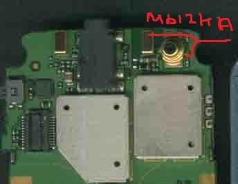

647212@mail.ru
сообщение 10.2.2011, 9:22
Регистрация: 9.2.2011
Пользователь №: 223 769
Прошивка: DAR 2 MOD 15
можно еще снести разьем подключения внешней антенны и кинуть перемычку как на рисунке. мне помоглоПрикрепленное изображение
Сообщение отредактировал 647212@mail.ru - 10.2.2011, 9:27
