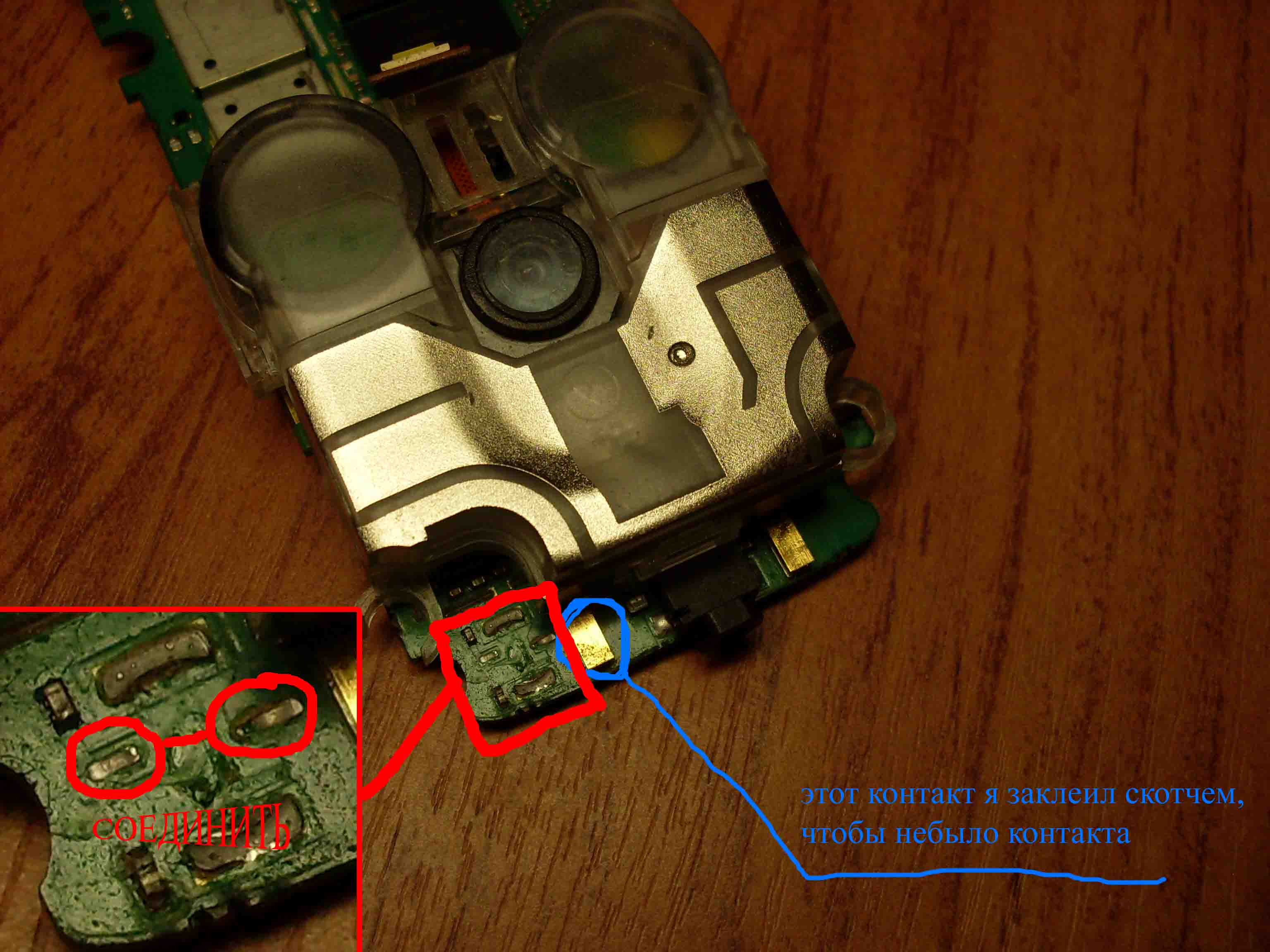

у меня была аналогичная проблема...
тоже была надпись оператора, все палки.
но сбой вызова и всё. на Е398 моей девушки...
пдсы ставил и тестил их днями и ночами. в итоге за полторы недели перетестил все. пробывал калибровки от с350 заливать через радиоком. И проволоку сувал. Непомогло ничего
проблему решил так, кто то из гуру на формуе посоветовал...
1) я отпаял разьём для внешней антенны (тот что под резинкой) от платы. и соединил два контакта которые были под ним! (НЕ ТЕ которые его держали, а те которые под ним были...)
2) всем известно что на коробке с динамиками два контакта соприкасаюца с двумя контактами на плате. (ну собственно антенна нашего телефона)
Так вот спаяв ети два контакта из пункта 1, я заметил что сеть отпала конкретно. (выз.служб.спасения)
Я сделал вот что:
один контакт на коробке прикрыл скотчем(правый), а второй контачит с контактом на плате без помех (левый - если смотреть на камеру)...
собрав телефон я удивился и прыгал до потолка. сеть работает стабильно (но послабже скажем на полторы палки...)
после етих моих манипуляций у етого 398 сеть проработала на ура 6 месяцев вплоть до конца июля 2009. Печально, но свеча этого прекрасного телефона угасла в деревенском туалете в пригороде г. Кургана..... sad.gif
зы: ето пробовать в крайнем случае. если ничего не остаётся - пробовать! ибо разьём обратно припоять можно и скотч отлепить тоже... удачи!

Спасибо ща попробую отпишусь помогло или нет

короче чёт я не понял что припаивать а что нет если можно поподробнее чуток объясните

вот накалякал....
я сделал так и всё заработало стабильно. (пробовал без скотча - выз. служб. спасения)
дерзай, надеюсь тебе это тоже поможет
фото 219кб...

AlexKooper
сообщение 3.12.2009, 12:25
Сообщений: 2 838
Регистрация: 27.7.2005
Из: Йошкар-Ола
Пользователь №: 47 140
Прошивка: AlexKooper mod v.47
Рейтинг: 1337
что на Теле2 телефон работает отлично и при слабой связи а на остальных даже при полной связи он не звонит.
ИМХО
Разные диапазоны у разных операторов. 900 и 1800 мгц.
Калибровки одного диапазона подошли, другого - нет
N_i_k_i_t_a
сообщение 3.12.2009, 14:20
Регистрация: 2.12.2009
Пользователь №: 210 562
Модель телефона: Е398
Прошивка: Windows7_Ultimate
А какими ещё способами можно восстановить калибровки кроме клипсы и универсальных PDS.
Сообщение отредактировал N_i_k_i_t_a - 3.12.2009, 14:21
сообщение 3.12.2009, 14:24
бекап свой нарешать. пошуршать в настройках...
