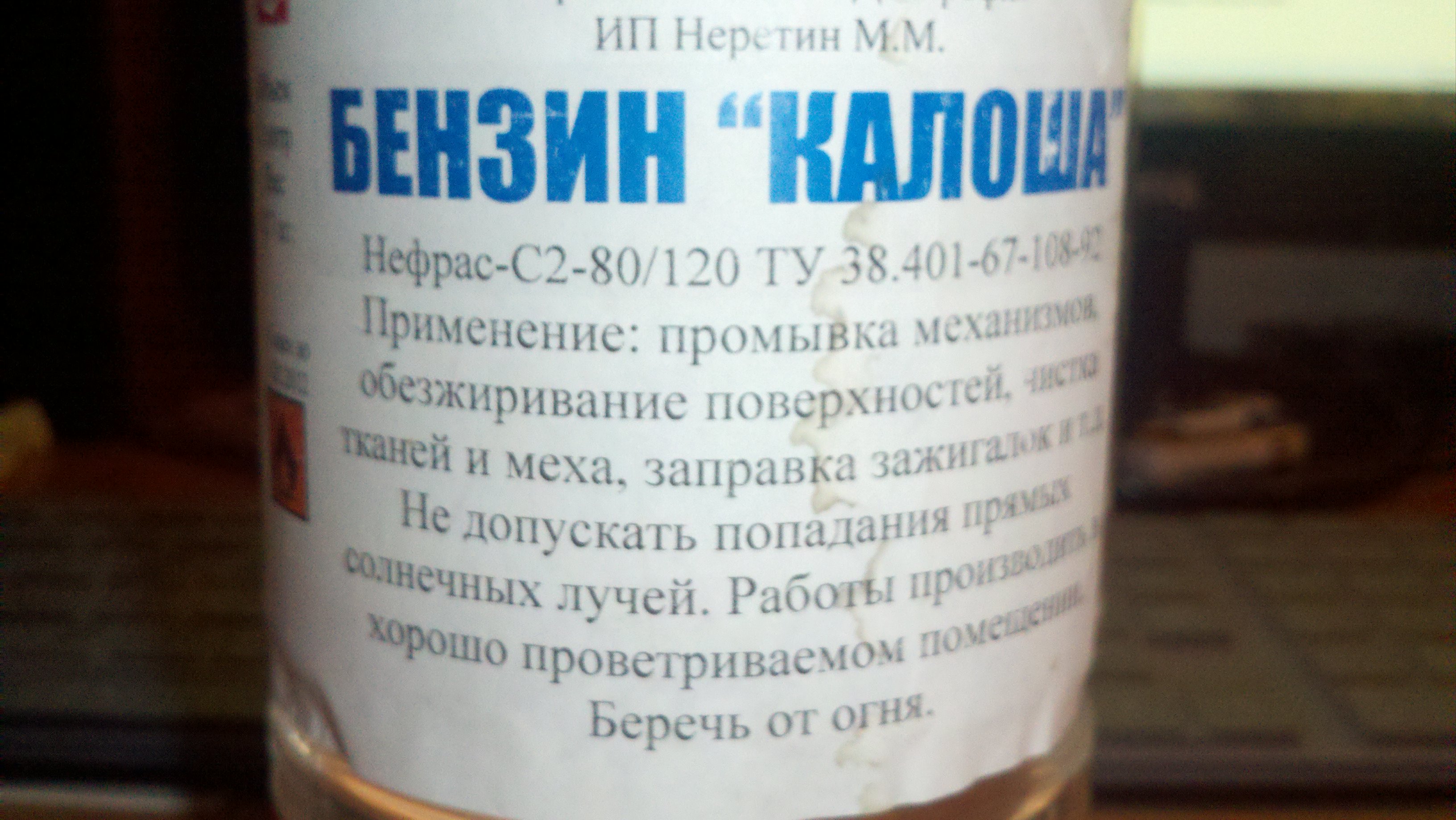

каким растворителем марку можно озвучить ?
у нас в СЦ всю жизнь бензином "Калоша" мыли платы в узв,
а растворитель это не выход так-же как и спирт
что-же Это за конторка такая ? которая чистит платы растворителем и зубной щеткой crazy.gif
для таких целей есть кисти

Цитата(BALU @ 8.2.2011, 12:41) *
Цитата(Scorpion7 @ 8.2.2011, 8:31) *
В мастерских у нас растворителем пользуются все. И с умом надо. а не опускать в растворитель тел с дисплеем в месте. Вессь пластк снимаешь. Щётку смачиваешь слегка в растворителе и чистишь... Даже если танул и влага попадает в тел, всегда растворителем и помогает. растворитель быстро испаряется. А бензин нет (есть такой бензин у меня но он хуже растворителя). Ну и спирт не дело,
Щетка жещще кисти. Особенно для удалеия налёта всякого, оставленного после воды. Ультразвуковую машину - практически ни кто не имеет. Всё делают руками. растворитель, иапаряется мгновенно практически. А бензин ваш, такого по крайне мере я не видел. Главно быстрое испарение что б не было растворения. А растворитель простой самый был. В машине лежит бутылка, позже посмотрю марку. Короче. Делайте как хотите, этот спор может идти до бесконечности.

Бензин-растворитель для резиновой промышленности БР-1 «Галоша» (ГОСТ 443-76) (или его аналог — нефтяной растворитель Нефрас С2-80/120 (ТУ 38.401-67-108-92)) — представляет собой легкокипящую фракцию деароматизованного бензина прямой перегонки малосернистых нефтей . Относится к группе бензинов-растворителей.
Применяется в резиновой промышленности, а также для разрежения красок, эмалей, обезжиривания поверхностей, предназначенных для склеивания. Также находит применение в органической химии, в процессе экстракции. Возможно использования данного вида бензина в качестве топлива для каталитических грелок, рекомендуется в качестве топлива для бензиновых паяльных ламп.

Парни. Я же написал про этот бензин. Он такой же растворитель. Читайте ниже. rtfm.gif А до этого, выше.

Ув, Scorpion7 дабы развеять споры
не путайте ремонт "Аппаратуры" и ремонт сотовых телефонов
Это 2 разные вещи,
если использовать вами хвалёный "Растворитель из машины" в узв
да и кистью гораздо безопаснее очищать плату мобильного телефона.
риск снести элементы минимален
