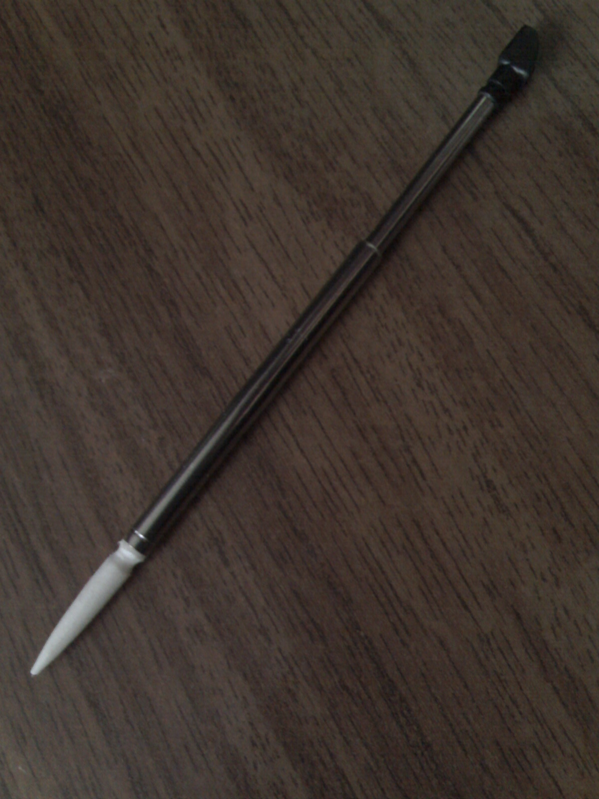

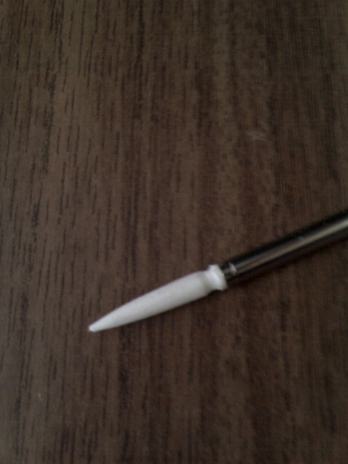

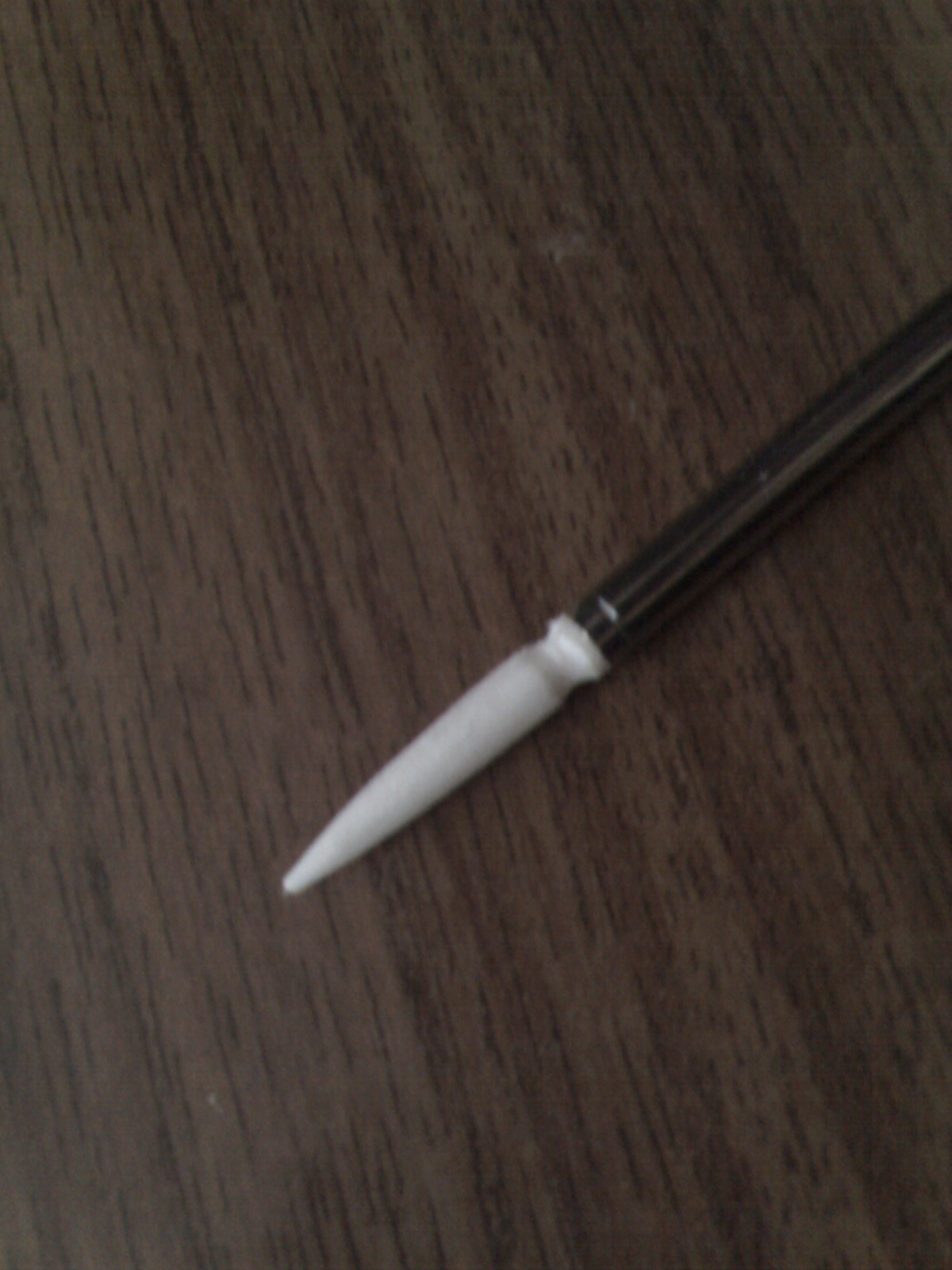

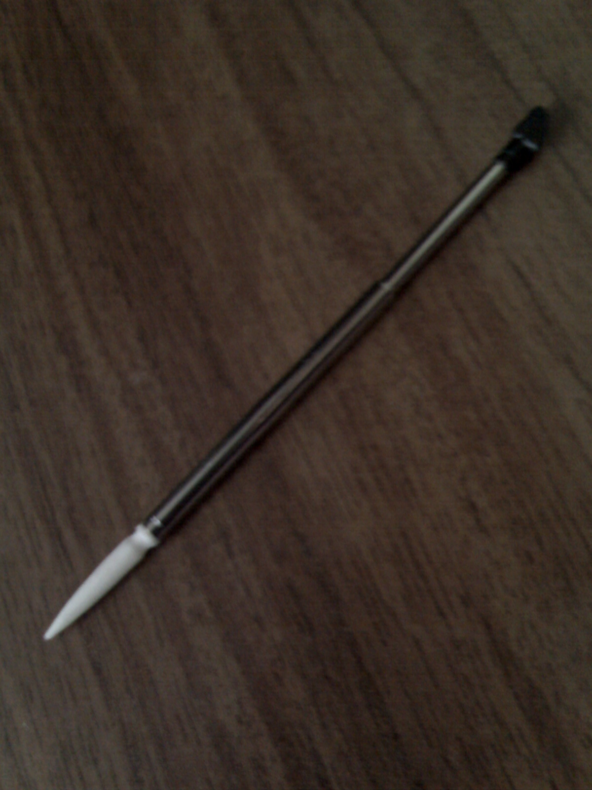

Всем привет! Как-то лежал на диване с телефоном, что-то делал в телефоне. Кому-то писал. В общем, уснул я со стилусом в руке. Проснувшись стилуса в руке не было, он оказался подомной. Когда поднимался с дивана то всем весом надовил на стилус и отломил заострённую его часть, погнул слегка телескопическю часть но это легко рукой поправил и даже не видно места сгиба. Хотел купить новый стилус но в магазине ничего подходящего не было. Хотел купить и переделать. А потом решил сделать сам. Материал пластик, лёгок в обработке. Взял я полипропиленовую муфту (полипропилен используемый при монтаже систем отопления и водоснабжения) у меня такого добра хватает. Взял именно муфту, так-как она по толще трубы (муфта для 20-й трубы). Мастерская у меня в подвале есть, там и делал. Отрезал узкую полоску пластика и дальше обработал его на электронаждаке. Очень легко и просто. Да, то что оставалось от стараго кончика - высверлил тоненьким сверлом, потом по толще. Но не дрелью а рукой - это быстро и без усилий. Теперь эта часть стилуса на много прочнее на поломку. Полипропилен гибок а не хрупок. Мягкий, сломать тяжеловато. Тем не менее он не сгибается при пользовании стилусом но рукой можно немного отогнуть если захотеть. Полипропилена чёрного нет в природе ,(я не видел) только серый или белый. Хотя потом вспомнил что трубы у меня лежат полиэтиленовые, водопроводные чёрные (если что потом переделаю но и так не плохо и полипропилен крепче. Смотрите на фотографиях что получилось. Может кому интересно и кто-нибудь сталкивался с такой поломкой.

А он нормально убирается в телефон? А то немного толстоват, вроде бы.

Не ну, глупости. Всё же подгоняется как надо. Единственное что, конус слегка не такой. И белое кажется больше, есть такой оптический эффект. ДА всё прекрасно убирается в корпус! Разве это проблема.
