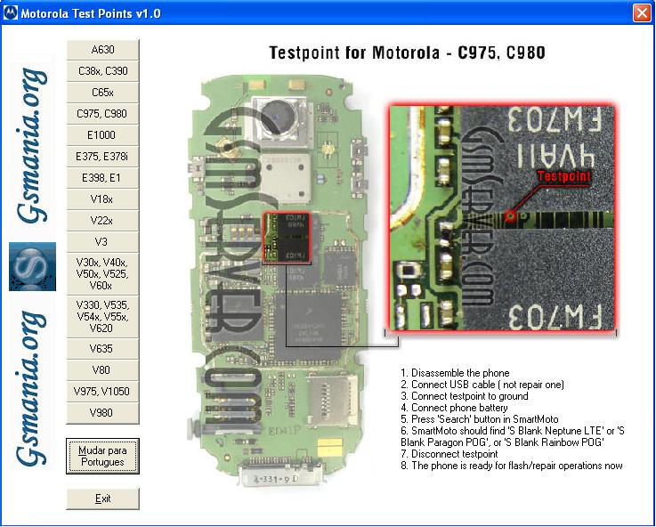

Прикрепленное изображение особенный тестпойнт

Есть где то тема, как аккуратно разобрать телефон для тестпоинта?
Отрывать панцирь, что-бы замкнуть ТП ? Должна быть более гуманная точка...
