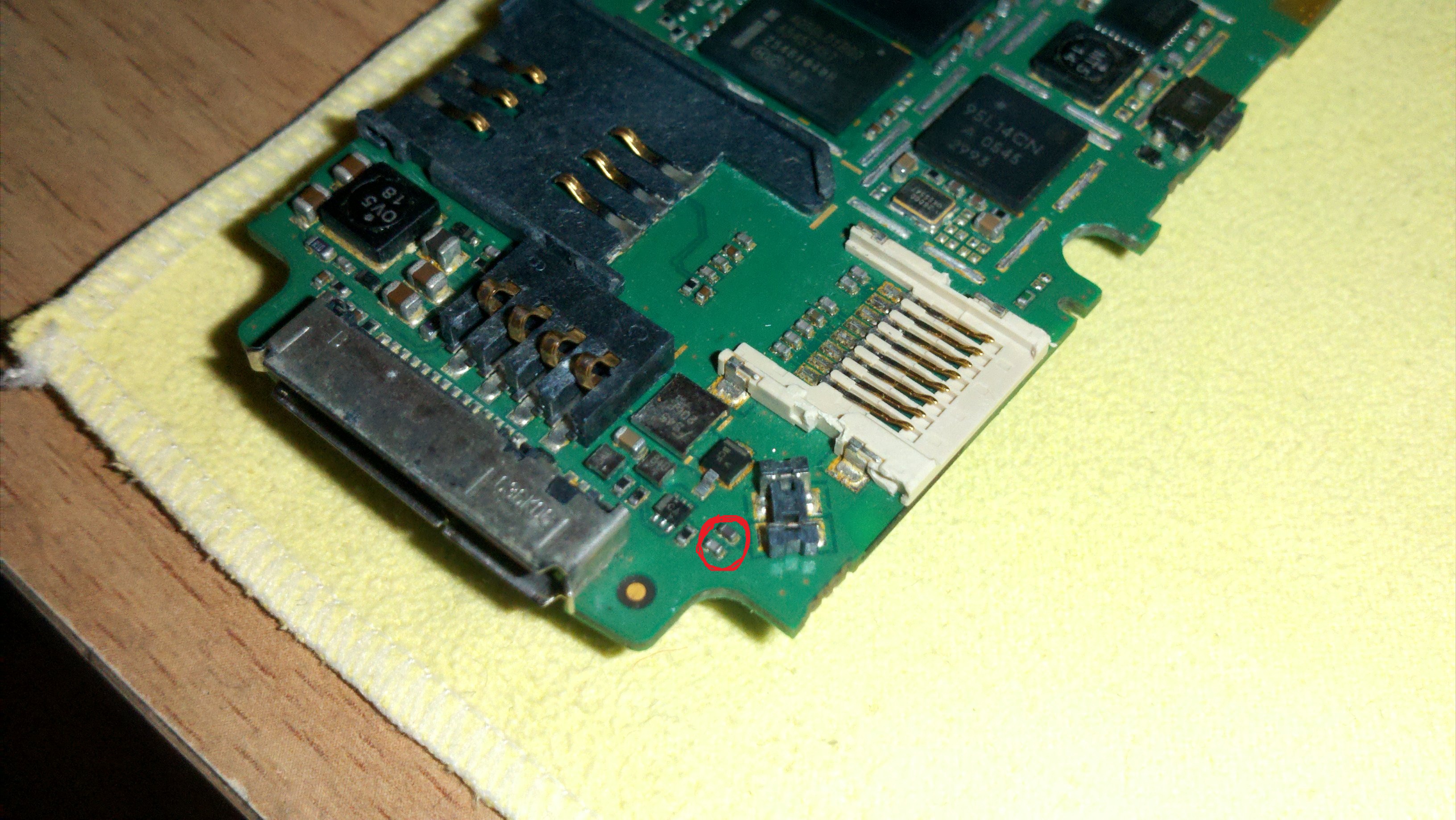

Не работает микрофон на Е398 обнаружил что 2 детали около микрофона отсутствуют. За что они отвечают? Чем их заменить?
Добавлено позже (11.2.2011, 19:26):
на фото обведены красным кружком отсутствующие детали

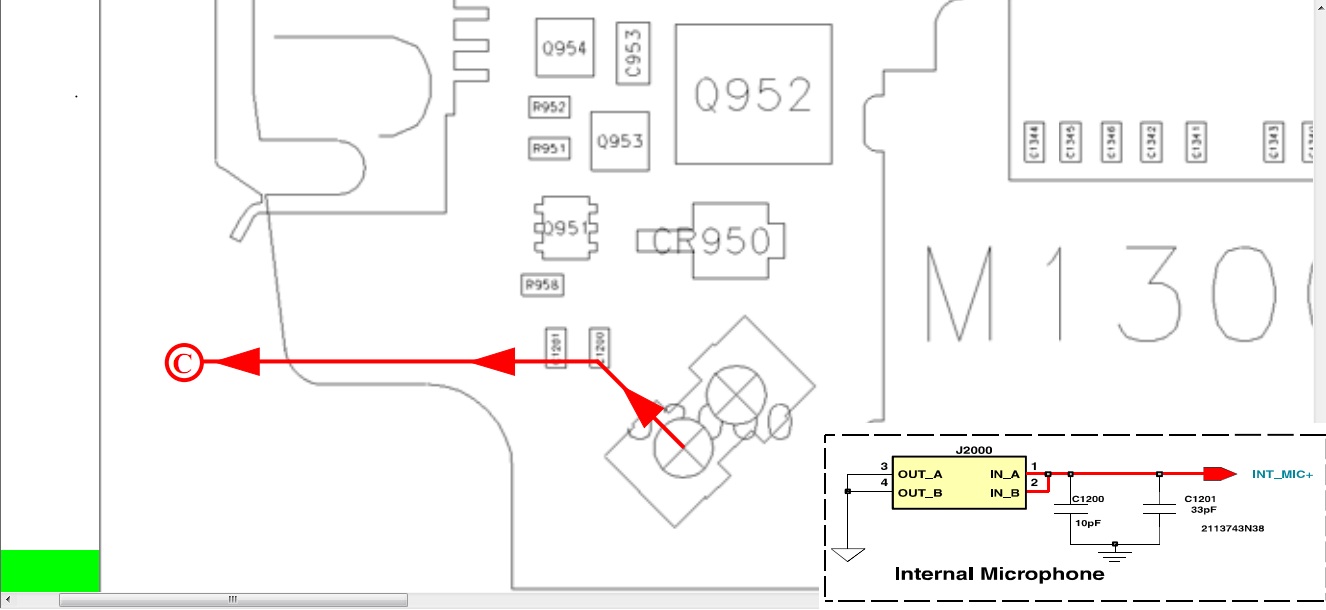

они как раз таки нужны для микрофона это два конденсатора (С1200 и С1201)
С1200-10пФ, С1201- 33пФ
прикрепил картинку на всякий случай
на что заменить.на такие же конденсаторы стоят они копейки)

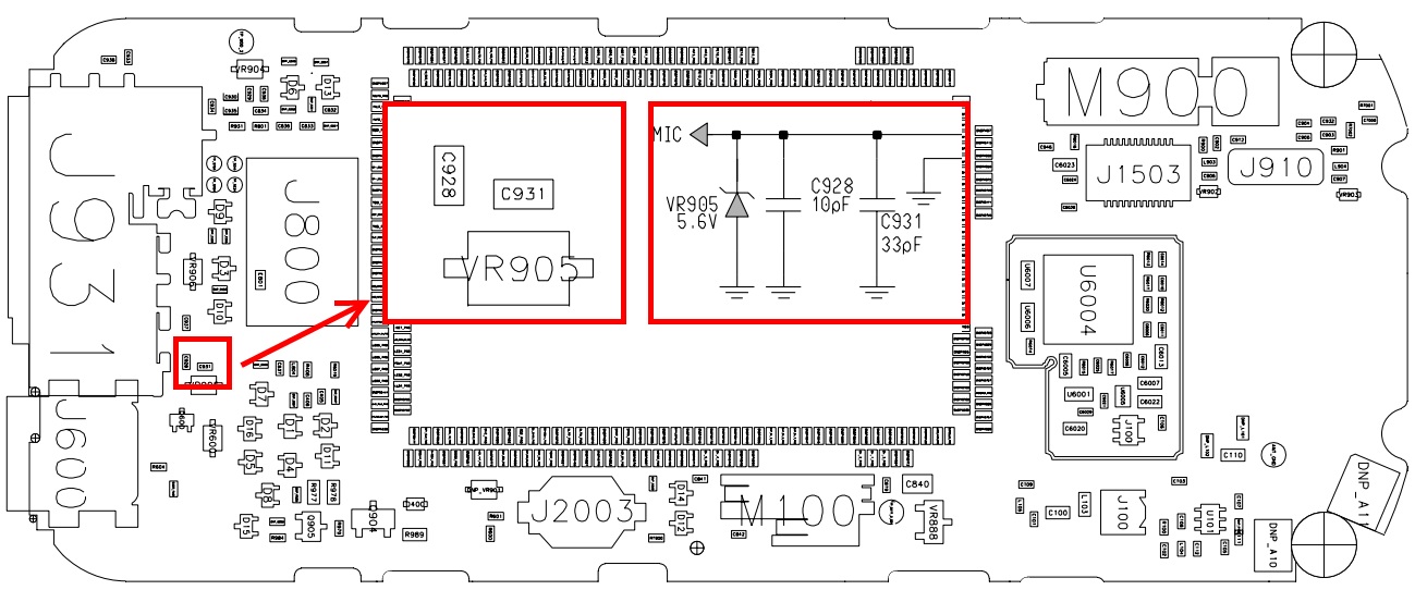

нашел схему моторолы с650 и с 350 но на схеме не нашел точно таких же конденсаторов может есть те которые их могут заменить? Просто на схеме не написаны значения конденсаторов где их можно взять?
Евгений89
сообщение 12.2.2011, 13:57
Сообщений: 335
Регистрация: 24.4.2008
Пользователь №: 170 426
Прошивка: 79R,DAR,4FR,0AR
вот и пришел мой Atrix2)
Рейтинг: 253
вот схема с650

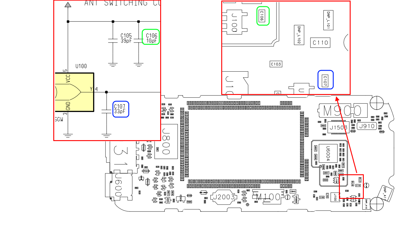

блин на плате С650 их тоже не оказалось ((( подскажите пожалуйста где они на плате с 350L. Очень благодарен за помощь
Евгений89
сообщение 12.2.2011, 14:55
Сообщений: 335
Рейтинг: 253
схемы 350L у меня нет
вот все еще с с650

спасибо большое пробую паять)
Добавлено позже (12.2.2011, 23:14):
