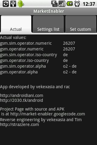

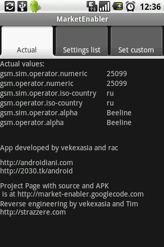

3. Открываем прогу, видим текущие настройки - код оператора, страну и имя оператора

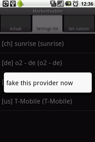

4. Выбираем вкладку сверху Setting List, в меню выбираем оператора нужной страны, после долгого тапа на название оператора, программа подгружает его настройки
5. Закрываем прогу. Текущие настройки оператора при следующем ее открытии должны поменять на выбранные в п. 4
